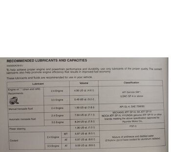

Hyundai/KiA - Lambda II (G6DC) - 3.5L - 276 HP.
Поиск смотрел. Анализ масла смотрел. Я дилетант, до 2020 года менял лампочки у официантов на СТО.
1. Hyundai Santa Fe 2012, Левый руль.
2.  Lambda II (G6DC) - Пропан / Бензин
3. 5.2 Л
4. Киев (-10 -15 зимой, +25+35 летом)
5. Равнины. Город (30%), Трасса - 70%. Обычно длительность поездок от 20 до 180 минут. Год 30-40 км/час. Трасса 120-150 км/час.
6. Каждые 7-8 тыс км. Воздушней фильтр каждые 15 тыс.  км.
7. Кататализатор родной.  Евро-4
8. Любое
9. По мануалу - API SM / GL-4.
До 80 тыс км лилось Shell Helix ultra 5w-30, после Shell Helix ultra 5w-40 (SN Plus).
Сейчас пробег 100 тыс км. Масла не потребляет.
Цель максимально уберечь двигатель.
Скажите правильный ли выбор масла  сделал я? или стоит на что-то заменить Shell Helix ultra 5w-40? (цена не принципиальна).

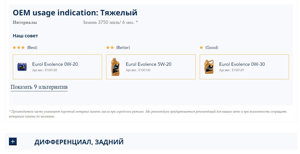

У меня такая же модель и ДВС.
Из оригинального мануала и рекомендации от https://eurol.com по конкретной модели и двигателю (не у всех производителей, к сожалению, упомянута именно модель пр-ва США с ДВС 3.5). В настоящий момент рассматриваю вопрос перехода на G-Energy Far East 0W-20 API SP,  или G-Energy Synthetic Super Start 5W-30 API SP, сейчас эксплуатирую на Eurol Evolence 5W-30  . В ближайшие 1000 миль надо определиться;)
