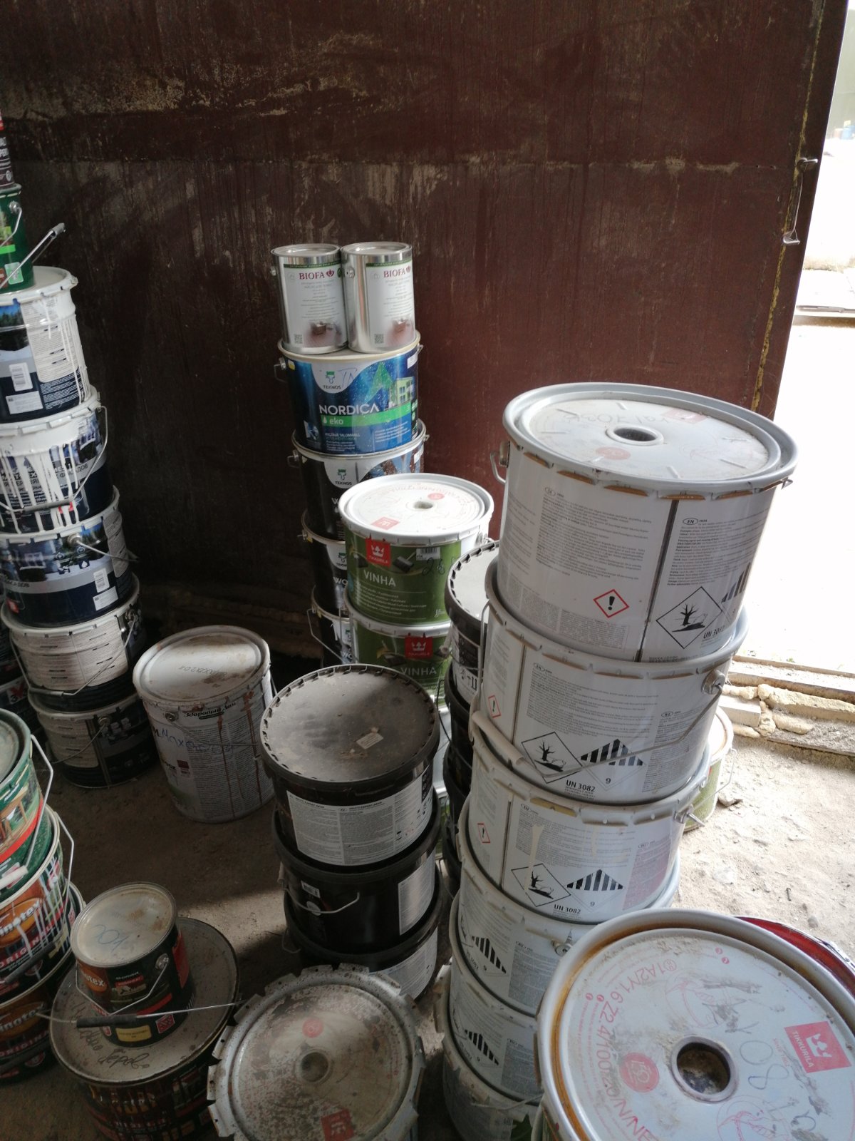

IMG_20210528_171849.thumb.jpg.cdf7c4f049a00fdfa00335c3d79463f1.jpgТекущие заказы
