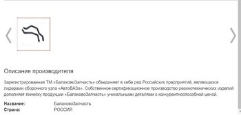

Друзья, всем добрый день!
сопливит шланг системы охлаждения между радиатором и термостатом на машине Лада Гранта, 21126 ДВС, АКПП, 2013 года. Решил найти замену, на эмексе среди аналогов куча фирм и вариантов и все себя хвалят. Подскажите пожалуйста  из собственного опыта, что заказать? или, опять же из собственного опыта, что ни в коем случае не заказывать?
в общем буду признателен за информацию.

БРТ обычно ставил , надпись на шланге EPDM должна быть , ну и армировка присутствовать . Ну или оригинальный патрубок новый , хотя это вроде БРТ и есть . Разноцветный силикон такое себе .
Тут дело не в шланге, хомут надо самозажимной, как на иномарка. ну а шланг с оказией сменить на такой же как с завода, как выше сказано БРТ скорее всего, главное что бы не подделка.

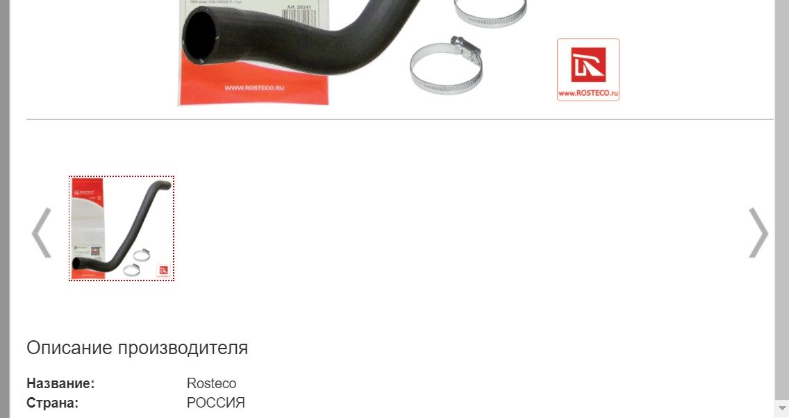

Novichok Если есть в аналогах Ростеко - бери смело

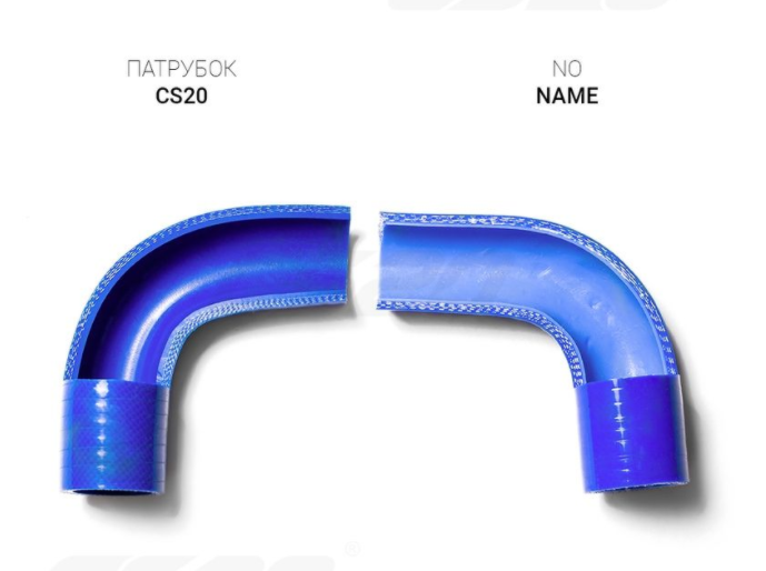

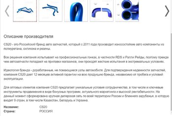

это про синие, красные шланги? CS20 и другие? что с ними не так?
1 час назад, Novichok сказал:
В свое время , лет 8-9 назад тоже хотел себе комплект силиконовых поставить , но не успел . У знакомых кто их ставил шланги прорезало хомутами , шланги рвало вдоль . Именно про cs20 не знаю , нечего сказать . БРТ комплектом менял в 2013 году , до сих пор стоят .

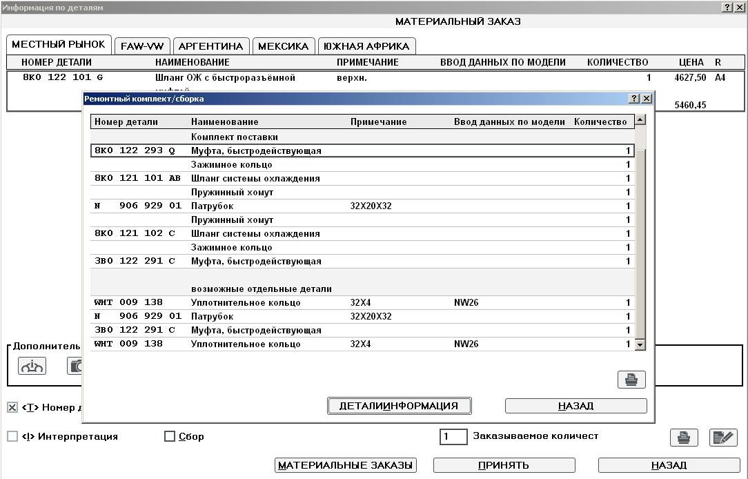

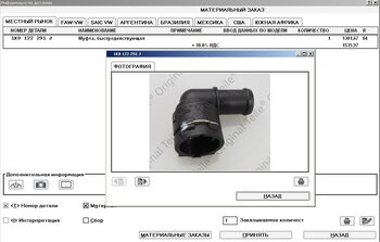

Патрубок VAG  8K0122101G   состоит из нескольких частей , но мне нужна только верхняя (до хомута)
222225012_.thumb.jpg.5061bc01b79bbfc0cb2828cdf9295772.jpg Подскажите, БРАТЦЫ номер (ОЕ или любой аналог)
Не нашел я номер этого верхнего патрубка и использовал старую Г-образную трубу + фланец зажав его хомутом
