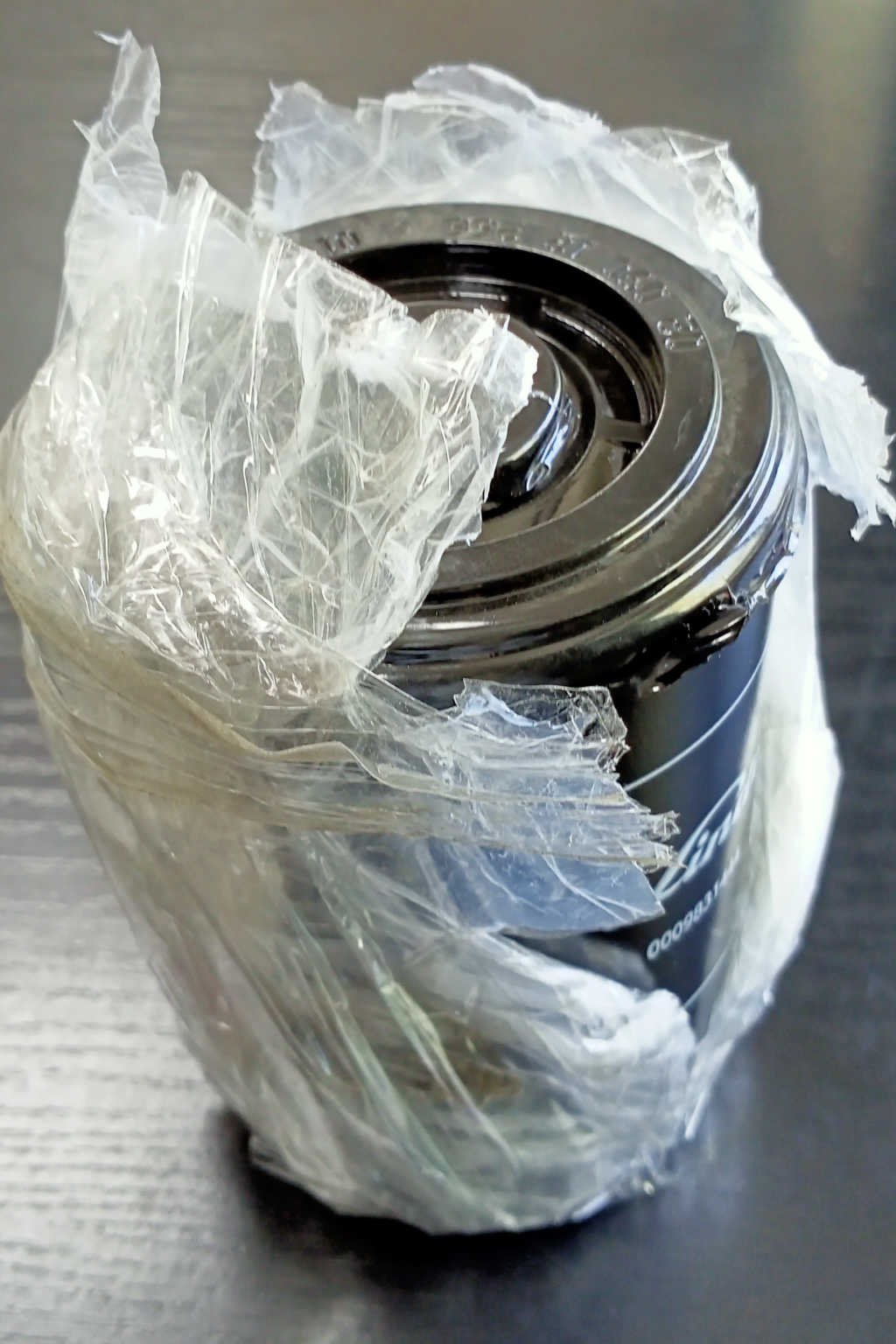

Товарищ принес мне упакованный б/у фильтр на распил:
Внутри оказался фильтр новый, купленный на замену. Позвонил товарищу, сказал, что всё Ок - фильтр распилил, но он оказался новым...!!!  ...

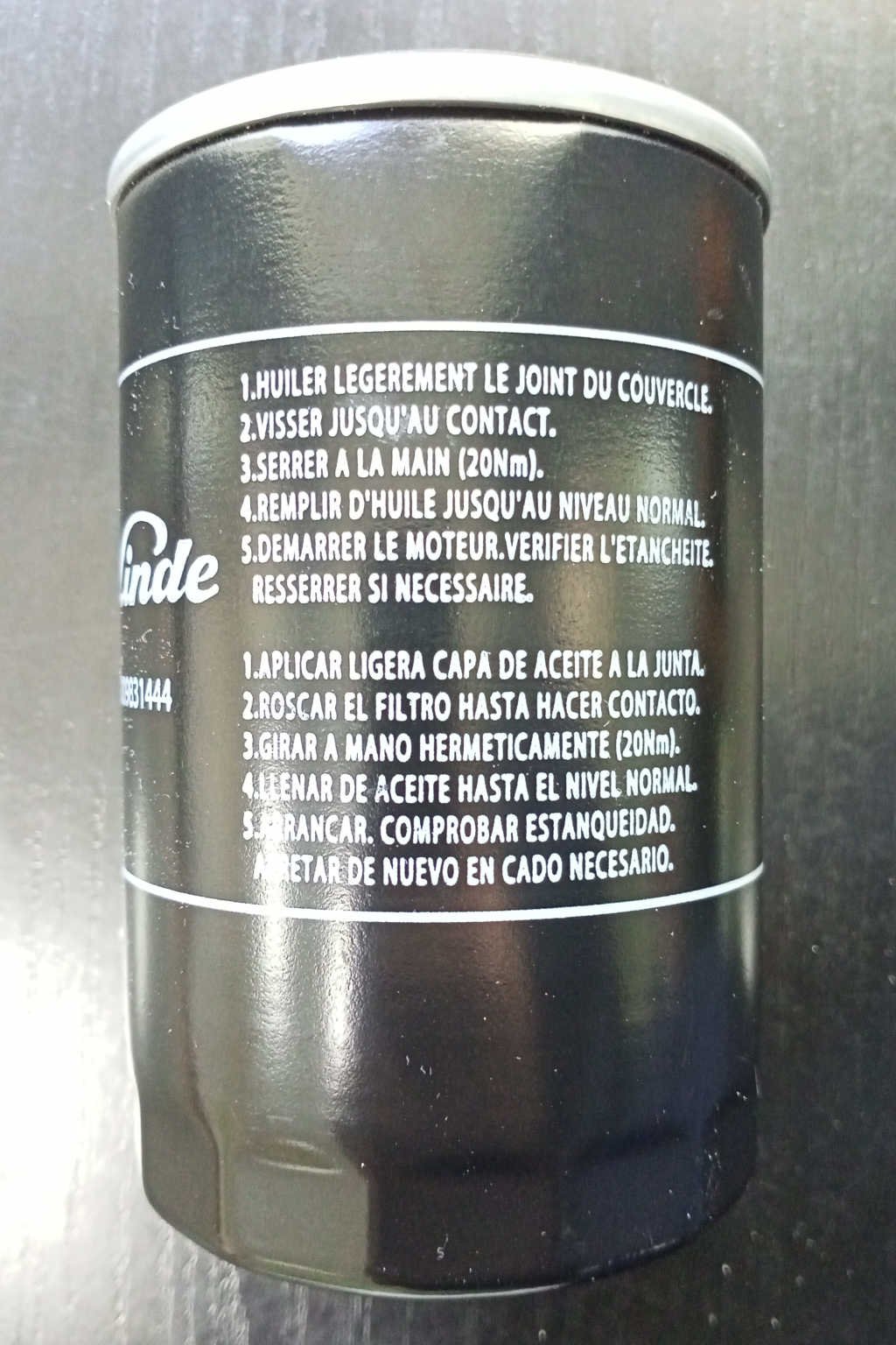

Linde 0009831444.
Общий вид, с крышечкой:

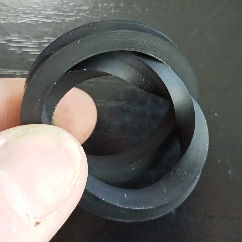

Уплотнительное кольцо:
Достаточно мягкое, легко деформируется, хорошо восстанавливается. В посадочном месте сидит уверенно, но вытаскивается без особого труда.

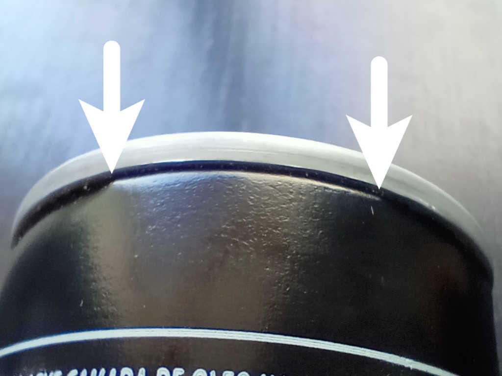

Фото корпуса по кругу:
Вот тут уже пошли прямые подозрения: "а царь то - не настоящий!", то есть:
- а печать то манновская!
Зрим в корень:
Всё аккуратно.

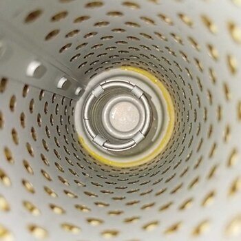

Сама внутренняя втулка продолжает что-то напоминать. Крепёж краёв втулки:
Сов случайно у меня под рукой есть фильтр Бош производства Манн:
Да, сходство определённое.

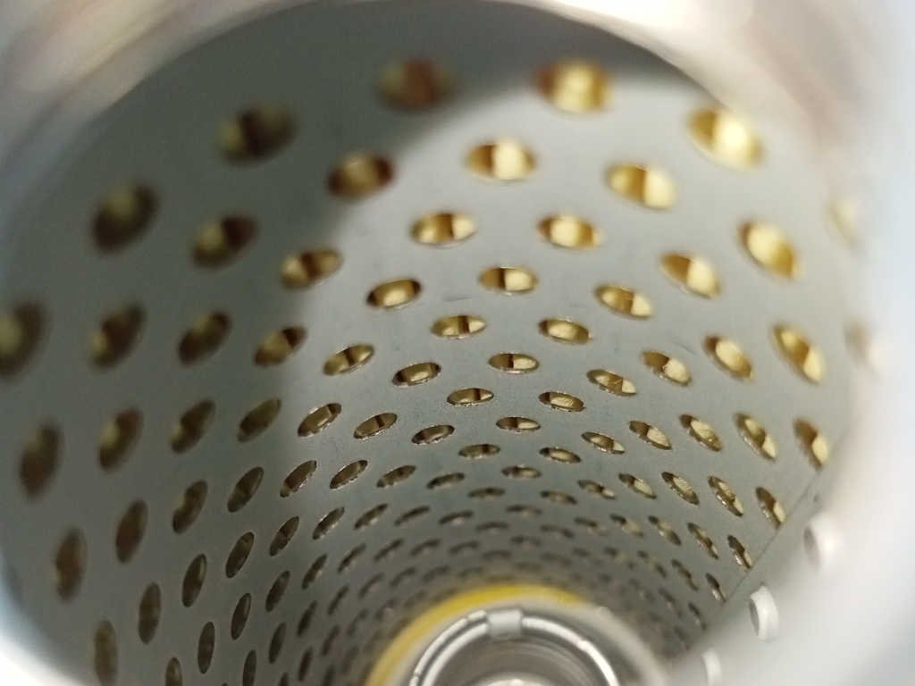

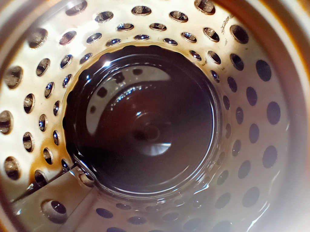

Через перфорацию видно очень равномерное распределение складок по окружности. Такими особенностями могут похвастать очень немногие фирмы из топ списка производителей:

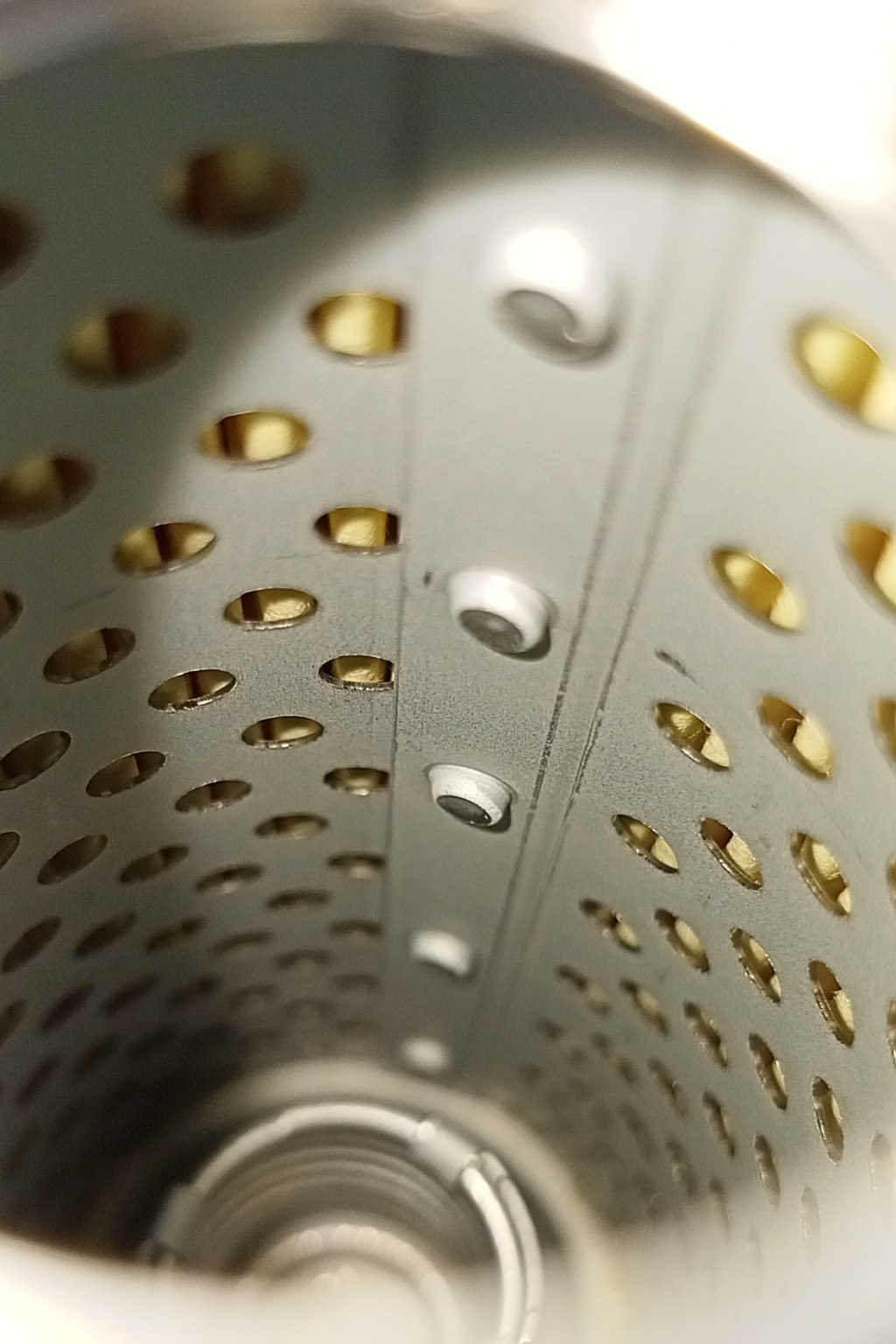

Ещё особенность:
Она почти Манновская. Почему почти - потому, что где-то у кого-то встречалась ещё, не помню где.

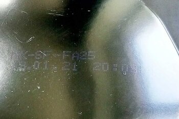

На тортик полагается класть вишенку. ТАДАААМ:
СО! ЭТО - МАНН!
Маркировка и по факту наличия и, главное - по своему содержанию - манновский маннский Манн!

Распила не обещаю. Это всё тот же Манн. Печать - Манновская:
Дата - Манновская:
