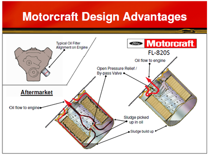

mihail026 5 644 Опубликовано: 2 мая 2021 Поделиться Опубликовано: 2 мая 2021 Всё-таки для ГБО лучше погуще. Да и фильтр w914/2 - [censor], хуже не бывает. Ссылка на сообщение
Skif_tlt 11 510 Опубликовано: 2 мая 2021 Поделиться Опубликовано: 2 мая 2021 5 минут назад, mihail026 сказал: Всё-таки для ГБО лучше погуще. Да и фильтр w914/2 - [censor], хуже не бывает. Чем фильтр плох? Ссылка на сообщение
mihail026 5 644 Опубликовано: 2 мая 2021 Поделиться Опубликовано: 2 мая 2021 3 минуты назад, Skif_tlt сказал: Чем фильтр плох? Нижним расположением перепускного клапана и низким давлением его открытия. Эта всем известная картинка всё объясняет: Ссылка на сообщение
Skif_tlt 11 510 Опубликовано: 2 мая 2021 Поделиться Опубликовано: 2 мая 2021 1 минуту назад, mihail026 сказал: Нижним расположением перепускного клапана и низким давлением его открытия. Эта всем известная картинка всё объясняет: А много ли аналогов этого мана с верхним расположением перепускного? Ссылка на сообщение
mihail026 5 644 Опубликовано: 2 мая 2021 Поделиться Опубликовано: 2 мая 2021 2 минуты назад, Skif_tlt сказал: А много ли аналогов этого мана с верхним расположением перепускного? 01.05.2021 в 18:06, Максим Л. сказал: порекомендую вам все таки ставить масляный фильтр салют,или Манн 7015 с верхним перепускным. Ссылка на сообщение
Skif_tlt 11 510 Опубликовано: 2 мая 2021 Поделиться Опубликовано: 2 мая 2021 1 минуту назад, mihail026 сказал: Т.е. всего два? И то хз как они будут работать Ссылка на сообщение
mihail026 5 644 Опубликовано: 2 мая 2021 Поделиться Опубликовано: 2 мая 2021 Только что, Skif_tlt сказал: Т.е. всего два? И то хз как они будут работать Вообще без перепускного клапана при крайне жёсткой эксплуатации: Ссылка на сообщение
