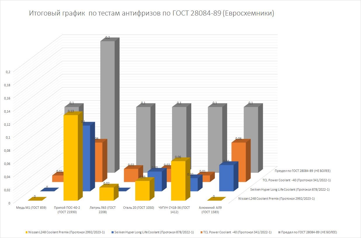

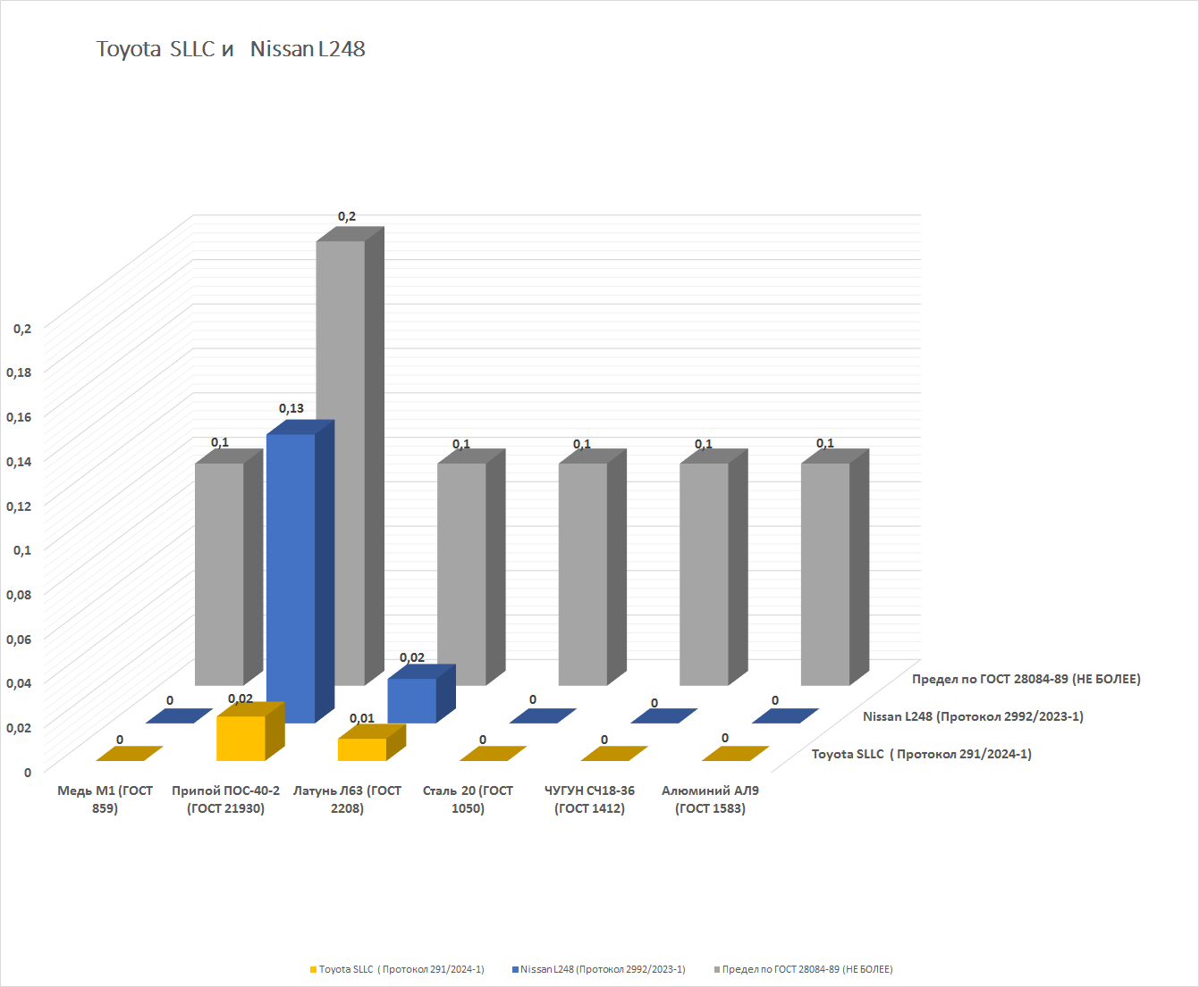

1107567388_Itog_test_(L248TCLPCSeikenHyper)_22-11-2023.thumb.jpg.7bafd872b8b167b05ceb50c8697aff68.jpgToyota_vs_Nissan.thumb.png.077930915dbf413a9896fe562aba4f25.png

Может и до теста XLC дойдет...
