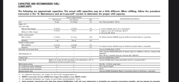

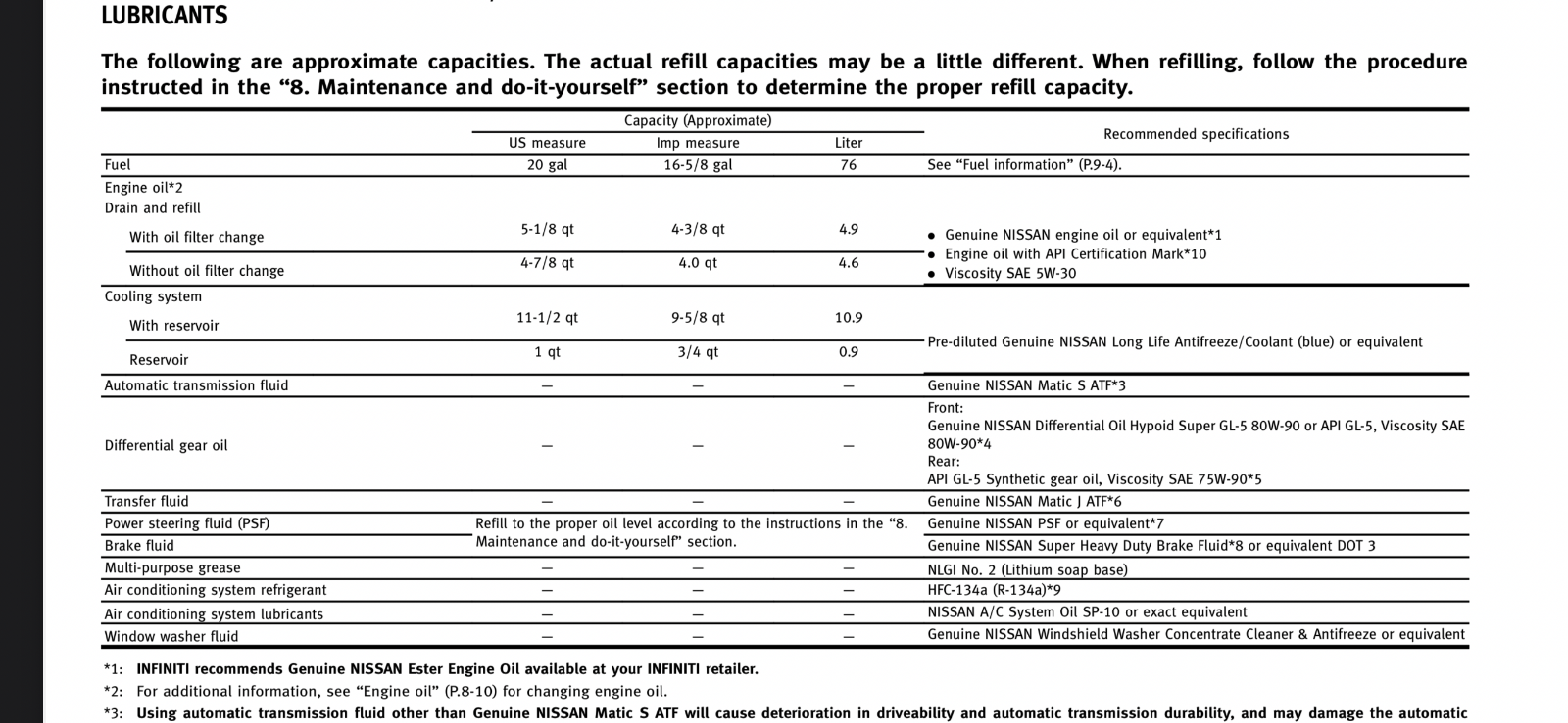

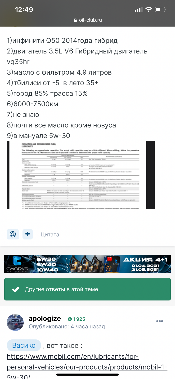

1)инфинити Q50 2014года гибрид
2)двигатель 3.5L V6 Гибридный двигатель vq35hr
3)масло с фильтром 4.9 литров
4)тбилиси от -5  в лето 35+
5)город 85% трасса 15%
6)6000-7500км
7)не знаю
8)почти все масло кроме новуса
9)в мануале 5w-30

Вот ето рекомендует мануал
Wolf Vitaltech 5W-30 D1
Petro-Canada Supreme Synthetic 5W-30
Kixx G1 5W-30 API SN/CF
Аmsoil Signature Series 100% Synthetic 5W-30
S-Oil 7 Red #9 SP 5W-30
