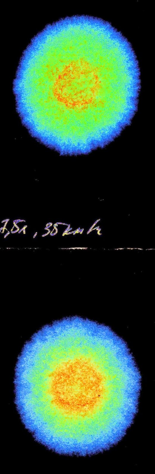

Евген48 27 138 Опубликовано: 7 июля 2021 Автор Поделиться Опубликовано: 7 июля 2021 Пробег на масле 6100км., около 176м.ч.,средняя 34,5км.ч., средний 7.5л., топливо около 460л. Сушка 22ч. На интерес, вверху новая бумага, внизу старая (на которой постоянно делаю, и её остатки подходят к завершению). Вот такая вот получилась разница в результатах. 1 Цитата Ссылка на сообщение Поделиться на других сайтах

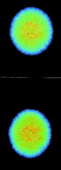

Евген48 27 138 Опубликовано: 11 июля 2021 Автор Поделиться Опубликовано: 11 июля 2021 Пробег на масле 6500км., около 186м.ч.,средняя 35км.ч., средний 7.5л., топливо около 490л. Сушка 19ч. На интерес, вверху старая бумага, внизу новая. 0 Цитата Ссылка на сообщение Поделиться на других сайтах

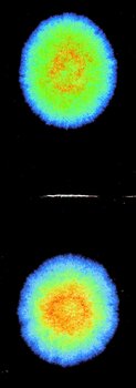

Евген48 27 138 Опубликовано: 15 июля 2021 Автор Поделиться Опубликовано: 15 июля 2021 Пробег на масле 7000км., около 200м.ч.,средняя 35км.ч., средний 7.5л., топливо около 525л. Сушка около 20ч. На интерес, вверху старая бумага, внизу новая. 2 Цитата Ссылка на сообщение Поделиться на других сайтах
Dumus 5 582 Опубликовано: 15 июля 2021 Поделиться Опубликовано: 15 июля 2021 Евген 48 масло живое, 1 - 2 тыс. км. можно покатать. 0 Цитата Ссылка на сообщение Поделиться на других сайтах
Евген48 27 138 Опубликовано: 15 июля 2021 Автор Поделиться Опубликовано: 15 июля 2021 Dumus да вижу, вижу. 0 Цитата Ссылка на сообщение Поделиться на других сайтах

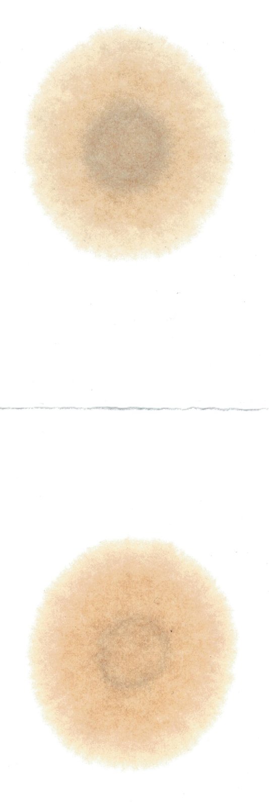

Евген48 27 138 Опубликовано: 18 июля 2021 Автор Поделиться Опубликовано: 18 июля 2021 Пробег на масле 7400км., около 210м.ч.,средняя 35км.ч., средний 7.5л., топливо около 555л. Сушка около 20ч. На интерес, вверху старая бумага, внизу новая. Ещё пару сканов на интерес, всё тоже самое, что и вверху, только с обратной стороны бумаги. 1 Цитата Ссылка на сообщение Поделиться на других сайтах
