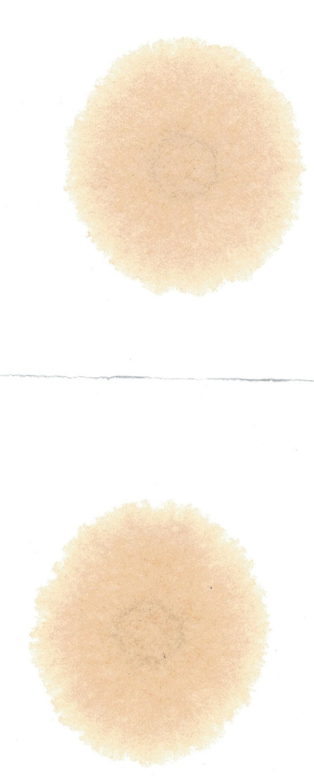

Extreme A.M.G. VR2 0W-20 GTE NEW (2021) на Hyundai Creta 1.6 2WD АКПП
Hyundai Creta G4FG  1.6 л 123 л\с АКПП, передний привод, ноябрь 2017г.в.
Пробег на момент заливки масла 96035км км., наработка ДВС около 2741м.ч.(21.04.2021г.)
Начало, как зарождалась вселенная:sarcastic:
Пробег на масле 15км., около 0,4м.ч., сушка 20ч.
941749175_20..thumb.jpg.0f46917bbaf640afd9ce32109e90963a.jpg1897024532_.thumb.jpg.bc75edd68ae1d925a52354bdbf053257.jpg1251883377_.thumb.jpg.30e2bcd85695244138abb4f9d50ef77d.jpg
Евген 48 , :good2:

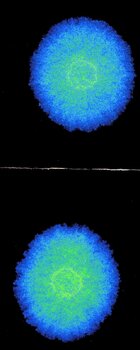

Просто - супер лайк какой-то. Жаль, что масло слито. Жаль, что скан, а не фото. Браковочных признаков даже малых я, по крайней мере, не увидел. Но анализ именно эту ситуацию и подтвердил, особо ничего браковочного. pH низковат, но у масла изначально большое количество продуктов окисления, возможно поэтому pH изначально шел по низким уровням.
Жаль, что даже до малого "брачка" не до катали... :D
Прошу крайнюю пробу, если сохранилась, сейчас ещё отсканировать, как вы любите. Прошло 2 недели - браковочные признаки могли сейчас нарости. Очень хочется увидеть/не увидеть под сделанный анализ их наличие/отсутствие.

Нашёл, в том же порядке, что и последние 2 капли.
1246769348_.thumb.jpg.1bbd01198661b02e2d8f7d7c049f56be.jpg1605732729_.thumb.jpg.e1de3d196a364c830c0a6b2ed4e8b901.jpg786917545_.thumb.jpg.084dd9ce325cbe005e31337228d0b615.jpg
Евген 48 , спсб.
В 2х-недельной выдержке появились признаки предела, до которого ещё не дошли. На мой взгляд, можно было б ещё тысченку катнуть - выбрать все сладки остатки.
