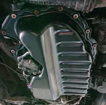

Масло работало в движке 6760 км от +10 до -30 °C, очень много ХХ, много недельных простоев в гараже из-за той самой болезни, средняя скорость 29-30 км/ч, что примерно выливалось в 225 мото часов.
Для сравнения с Febi SAE 0W-40 свежее
На тест сдавал 0,6л отработки в середине слива совместно с представителями bilstein group.
Судя по нитрации 13.2 маслу сильно досталось, будто здесь не 225мч. Вольфрам с молибденом от равенола, от несливаемого остатка - либо плоховато не полностью сменили, либо остаток штатно с завода большой.
Чип свою лепту не внес в такое кол-во железа? Или это все-таки оно коррозионное?
Proton , а с чем связан переход с 30-к на 40-ки? С чипом? Пишете, что масло не доливали, а расход по щупу есть?

Железа всегда так от 28 до 30 единиц, это 3 анализ. На этом форуме все списывают на цепь

А тем что 1 анализ зимний показал наличие топлива 3,5% и масло за 6600 км превратилость из 0w40 в 0w30.
С рождения 4000 км масло на щупе ни куда не девается, потом до 7500 км уходит в районе 250-300 мл.
2 раза делал очистку камеры сгорания и дренажа масло колец на пробеге в районе 110 тыс км. Был жор до 400 мл на 1000 км. Чистка возвращает к былым заводским уходом масла.

В смысле "уже подношена"? Не меняли ее еще?

Скорее всего цепь. Меняли/проверяли её? Для родной пробег хороший.
Ну либо, что более вероятно, нужно переходить на более серьёзные варианты масел, например вот.

Менял цепь на 131 тыс км, всегда откачиваю остатки из посадки фильтра, проливаю свежим. Откачиваю из картера или масло щупа шприцем с трубкой.

Масло хорошо отработало, запас есть по щелочному. Спасибо за отработку.

Тогда как-то много от старого. Тогда как я делайте, двойная полнообъемная промывка, при второй промывке ставте новый фильтр(промывочный). Проливка это фигня вобщем-то.
Второй раз промывать синтетикой, первый раз лучше минералкой, можно 5минутку добавить.
