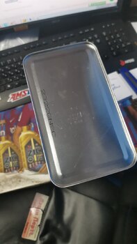

Anderson64 0 Опубликовано: 20 сентября 2022 Поделиться Опубликовано: 20 сентября 2022 Подскажите может ли снизу банки не быть даты производства тары? По всем пунктам вроде оригинал, сверху банки есть дата производства масла, вот только снизу ничего. Ссылка на сообщение
Евген48 29 191 Опубликовано: 20 сентября 2022 Поделиться Опубликовано: 20 сентября 2022 Anderson64 да по идее дата должна быть, если следов от стирания нет, тогда косяк япов, либо хз Ссылка на сообщение

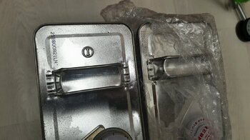

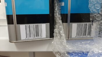

Oriental 0 Опубликовано: 29 ноября 2022 Поделиться Опубликовано: 29 ноября 2022 Получил канистру, сравнил с предыдущими с остатками... Подделка? Ручка не там, но приварена ровно. Полиграфия отличается оттенком. Размеры канистр чуть разные. Маркировка на дне и сверху напечатана по-иному, натертых полосок на дне нет. Кодировка на штрих-коде разная. Что интересно, на подозрительной канистре, где блок с мелким текстом, шрифт чуть другой - ладно, но нашёл как минимум одну опечатку, на оригинале всё чётко! Буду возврат оформлять... Ссылка на сообщение

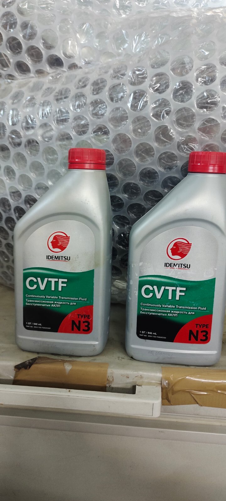

Skif_tlt 11 467 Опубликовано: 6 октября 2023 Поделиться Опубликовано: 6 октября 2023 (изменено) Вопрос к Idemitsu Lubricants RUS задан в соответствующей теме, но он последний раз был недели 2 назад, поэтому вопрос знатокам: в прошлом году брал 5 кварт idemitsu N-3 на замену жижы в вариаторе, 3,5 использовал, осталось 1.5, сегодня в гараже перебирал запасы масел, обратил внимание, что на оставшейся целой банке идемицу нет мерной шкалы, а на початой она есть, как было на других не помню. Это норм вообще? Остатки батч-кода читаются плохо, дата выпуска одинаковая. Справа без мерной шкалы Изменено 6 октября 2023 пользователем Skif_tlt Ссылка на сообщение

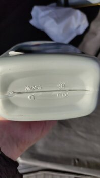

Chehotelbro 2 Опубликовано: 3 марта 2024 Поделиться Опубликовано: 3 марта 2024 Доброго времени суток. Пришло масло трансмиссионное IDEMITSU ATF Type-CVT-N 3 и что-то какие-то сомнения вызывает у меня канистра. Пластик мягкий, наклейки подозрительно приклеены. Покупал в автодоке. Подскажите, а не подделка ли у меня? Ссылка на сообщение
