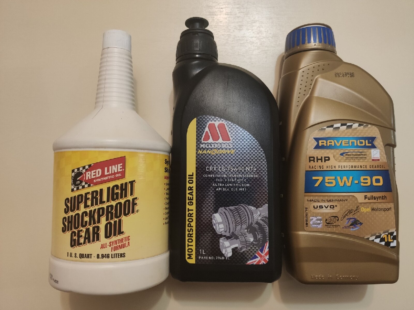

Red Line® Superlight Shockproof® Gear Oil
Kinematic Viscosity: 13.9 cSt @ 100°C; 71.6 cSt @ 40°C
Brookfield Viscosity: 67 000 cP @ -40°C
Сan be used in an application calling for a SAE 75W-90 API GL-5 gear oil. It contains a friction modifier typically sufficient to control chatter from a clutch type limited slip on the street.
P.S. надо добавить, что Red Line® Superlight Shockproof® Gear Oil нельзя использовать в узлах, оборудованных насосами и фильтрами.

1 час назад, Penske сказал:
Ни на главной странице, ни в sds нет пометок о применимости в LSD дифах... Так далеко запрятали эту фразу, что еле нашёл. Странно очень..
А подскажите, откуда данные по Брукфильду? на оф сайте нет
Второе по артикулу не пробивается, не купить. Брукфильд 80 000.
А вот с третьим интересно. Вообще у равенола есть LS 75W-90 - конкретно указано для самоблоков. А про RHP я не знал, что есть применимость для LSD. И Брукфильд 33 800 вроде как манит... Но я уже осёкся с LS 75W-90 - его заявка по Брукфильду в 16 700 враньё...
А самое странное, RAVENOL RHP SAE 75W-90 на оф сайте никак не классифицировано по API.?! По-моему не зря народ местами катит баллоны на этот бренд...
Вся информация по Red Line® Superlight Shockproof® Gear Oil взята из личной переписки с Дэвидом Гранквистом из Red Line Oil.
Второе масло сейчас продается только в Моторспорт Компонентс. Цена высокая.
По последнему продукту. Больше похоже на правду. Проверено. Испытано.

8 минут назад, Penske сказал:
Есть возможность ознакомиться с результатами?
Что по этому пункту можете сказать?
46 минут назад, ProstoLeo сказал:
  Скрыть содержимое
А самое странное, RAVENOL RHP SAE 75W-90 на оф сайте никак не классифицировано по API.?! По-моему не зря народ местами катит баллоны на этот бренд... В теме Список масел GL-5 Viscosity @-40°C ≤ 50.000 сP вы указали про это масло, что оно GL-4/GL-5, откуда эта информация?
Изменено пользователем ProstoLeo
32 минуты назад, ProstoLeo сказал:
Наш одноклубник морозил его и еще одно их синтетическое масло 75W-90. Поищите в сети.
По-моему, я упоминал об этом продукте в первом вашем вопросе на форуме о низкотемпературных LS.
Принадлежность к GL-4/5 раньше не скрывалась ни на сайте, ни на этикетке, также погуглите старый PDS и фотки старой этикетки, там все это видно. Во всех и-нет магазинах оно фильтруется, как GL-4/5 LS или GL-5 LS. Думаю, все вернут и на сайт и на этикетку, когда упадут продажи. Пока же они решли, что упоминание бренда OpelMotorsport и имени Ralf Schumacher для продвижения достаточно.
