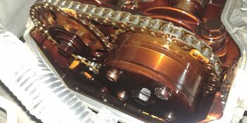

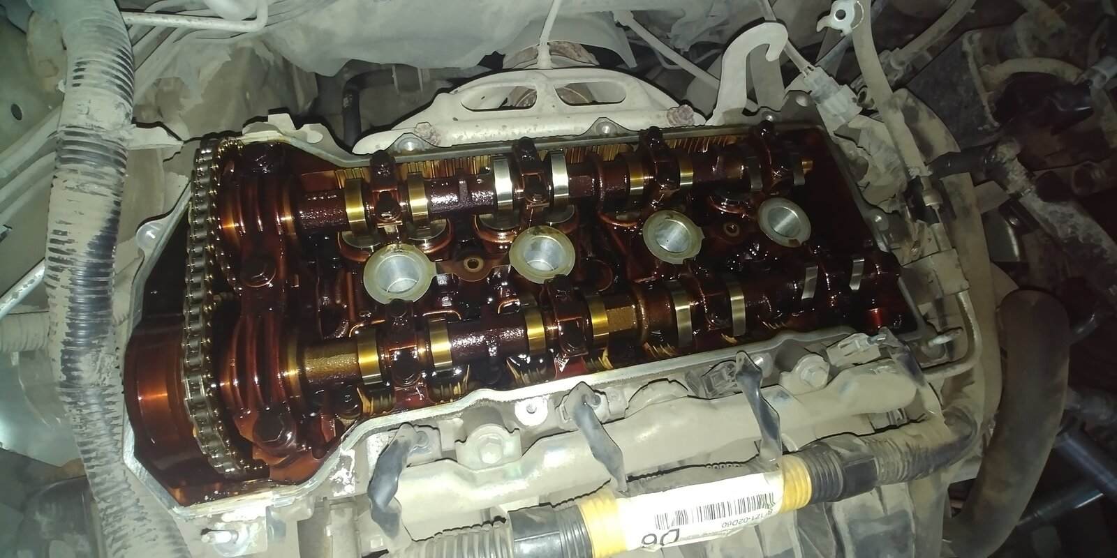

dertek 3 Опубликовано: 27 марта 2021 Поделиться Опубликовано: 27 марта 2021 Добрый день, подскажите пожалуйста по состоянию мотора. Вводные данные: 1) Toyota corolla e120 2006 дигатель 3ZZ-FE 1.6 110лс 2) Пробег на момент вскрытия 91000км(причина пробитие прокладки клап крышки). Пробег оригинальный 100%(брали у знакомых на пробеге 28000км) 3) История по использованию масла: до пробега примерно до 60-65 ткм заливалось оригинальное масло Toyota 5w40. Есть неустановленные моменты: были перепробеги по времени замены(больше года- 1.5), возможно пару раз заливалась подделка(точно сказать нельзя) Далее с пробега 60-65 т км перешел на масло Лукойл 5W30 для японских авто Lukoil Armortech 5w30 jp. До перехода в горловине уже был видел лак темный. Теперь интервал замены 7500км и раз в год и вот такая картина (масло вроде не поджирает) Интересует: 1) на сколько все плохо или нет? 2) оставаться на лукойле или залить какую нибудь промывку например? 3) общие рекомендации 3 Цитата Ссылка на сообщение Поделиться на других сайтах
Worldwide 571 Опубликовано: 27 марта 2021 Поделиться Опубликовано: 27 марта 2021 (изменено) Маслами это не отмыть, даже можете перестать думать об этом. Если режим поездок 100% город, то лучше перейти на замену раз в 5 тыс. км. раз Вам нравится лучок, по карману не ударит, надеюсь. Кроме беспокойства КК, которая устранена - ничего с мотором не происходит, забить и ездить. UPD: я тут переместился в 2021, маленько в шоке от цен лучка этого. Изменено 27 марта 2021 пользователем Worldwide 3 Цитата Ссылка на сообщение Поделиться на других сайтах

Dimitreska 2 214 Опубликовано: 28 марта 2021 Поделиться Опубликовано: 28 марта 2021 Скажи, что лил Купер, и будет ок) шучу)) А красиво смотрится) Хз, мб, добавки эстеров что-то там и смогут не сильно твердое убрать, но чистым ему уже не быть. 0 Цитата Ссылка на сообщение Поделиться на других сайтах
torcon 64 413 Опубликовано: 28 марта 2021 Поделиться Опубликовано: 28 марта 2021 dertek лакообразование, с этим моторы живут по долгу, не все так плохо, но и мотор уже не тот, меняй масло через 5000км. Такой лак трудно отмыть... это самое стойкое отложение. 0 Цитата Ссылка на сообщение Поделиться на других сайтах
Pavel_NSK 8 327 Опубликовано: 28 марта 2021 Поделиться Опубликовано: 28 марта 2021 13 часов назад, dertek сказал: Теперь интервал замены 7500км и раз в год Автомобиль каждый день ездит (через день) или стоит неделю потом нормальная поездка на выходные? 7500км в год это либо редкое использование, либо пробеги на малые расстояния. Учитывая последнее - моточасов у Вас набегает очень много, от 7500 км надо уходить. В идеале менять масло как в Японии - 5000 км или раз в 6 месяцев, что наступит ранее. Масло при этом можно подешевле использовать. Этот Лукойл с ценой 2000+ за 4 литра уже считается не дешевым маслом. Присмотритесь к корейским маслам KIXX, S-Oil. Лак уже ничем не отмыть, если расхода масла нет, то не тратье время и деньги на всякие промывки. 4 Цитата Ссылка на сообщение Поделиться на других сайтах

dertek 3 Опубликовано: 29 марта 2021 Автор Поделиться Опубликовано: 29 марта 2021 21 час назад, Pavel_NSK сказал: Автомобиль каждый день ездит (через день) или стоит неделю потом нормальная поездка на выходные? 7500км в год это либо редкое использование, либо пробеги на малые расстояния. Учитывая последнее - моточасов у Вас набегает очень много, от 7500 км надо уходить. В идеале менять масло как в Японии - 5000 км или раз в 6 месяцев, что наступит ранее. Масло при этом можно подешевле использовать. Этот Лукойл с ценой 2000+ за 4 литра уже считается не дешевым маслом. Присмотритесь к корейским маслам KIXX, S-Oil. Лак уже ничем не отмыть, если расхода масла нет, то не тратье время и деньги на всякие промывки. Спасибо, пробеги такого характера короткие поездки (7 км туда и 7 км обратно) и может не каждый день пробок как таковых не особо много. Лукойл брал обычно сильно дешевле и из соображений оригинальности, поэтому и на нем ездил. Откуда такой лак взялся даже не могу представить-оригинал так все залачил или все таки перепробеги сыграли. 0 Цитата Ссылка на сообщение Поделиться на других сайтах
torcon 64 413 Опубликовано: 29 марта 2021 Поделиться Опубликовано: 29 марта 2021 dertek вероятнее всего это перепробеги... даже за 6000км в городе при средней 15км.ч можно сделать 400мч. Для азиата это много... Еще важно топливо которое ты льешь. 0 Цитата Ссылка на сообщение Поделиться на других сайтах
Vasya- 1 066 Опубликовано: 30 марта 2021 Поделиться Опубликовано: 30 марта 2021 (изменено) Где-то в интернете мне несколько раз попадались фото двигателей после Лукойла 5w30 в аккурат с таким-же горелым потемнением двигателя, с заменами 8-10ткм. Еще помню подумал -нафиг-нафиг этот Лукойл Возможно если менять через 4-5ткм то и не было-бы темноты. Вот на Мобиле золотой цвет бывает - красивше однако Изменено 30 марта 2021 пользователем Vasya- 0 Цитата Ссылка на сообщение Поделиться на других сайтах
burikin22 0 Опубликовано: 10 апреля 2022 Поделиться Опубликовано: 10 апреля 2022 (изменено) Имею такой же автомобиль, с этим же мотором, с таким же красивым цветом. Пробег 255 тысяч, моих 165 тысяч. Большая часть город, с пробками. Расход около литра на 6000-7000 тысяч пробега. Пробовал отмыть присадкой hi gear для моторов с износом, но результат 0. Ездил на Тойоте жестебанка 5-30,пару раз попадалась подделка, перешел на petro canada supreme sint 5-30 лил его около 65 тысяч, но с нынешней ценой в Томске решил от него отказаться. Сейчас залил neste pro f 5-30 a5/b5, на цвет забил интервал замены сейчас 5-5,5 тысяч км. Изменено 10 апреля 2022 пользователем burikin22 0 Цитата Ссылка на сообщение Поделиться на других сайтах
