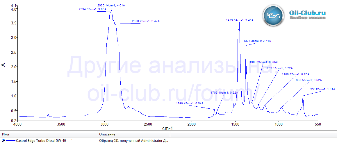

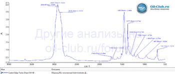

Масло заявлено как: ACEA C3; API SN/CF; Meets Fiat 9.55535-S2; Meets Ford WSS-M2C917-A; GMdexos2™*; MB-Approval 226.5/ 229.31/ 229.51; Renault RN 0700 / RN 0710; VW 502 00/ 505 00/ 505 01.
1) По вязкостным характеристикам масло проходит стандарт SAE как сороковка. Однако это низковязкая экономичная 5W-40, чего не ожидаешь увидеть от масел ACEA C3 5W-40 - обычно они густые и не экономичные.
2) Щелочное число обычное среднее = 7,50мгКОН - так и должно быть, ведь маслу нужно иметь невысокую зольность, что бы сберегать сажевые фильтры и катализаторы.
3) Зольность сульфатная 0,81% - столько сколько нужно по стандарту, если к мелочам не придираться. Безопасно для фильтров DPF и катализаторов.
4) Температура вспышки 231С - средняя термостабильность, я бы сказал не выдающаяся для этой вязкости и стандарта. Сразу видно что ПАО здесь скорее всего нет. А в EDGE его ждешь...
5) NOACK = 9,2% - нормальный. Масло специально из за легко-текучей базы угорать не будет.
6) Температура застывания -46С - тоже отличная для 5W-40 на гидрокрекинге VHVI.
7) Содержание серы низкое = 0,214% - не мудрено, пакет присадок современный, а базовые масла хорошо очищены от серы.
8) Пакет присадок видно по элементам что Lubrizol + модификатор трения и антиоксидант на основе оксида титана. Противоизносные присадки на основе фосфора и цинка. Моющие нейтрализующие на основе кальция.
Вывод: Неплохое масло стандарта ACEA C3, все параметры в норме. Единственное, что от линейки EDGE ждешь ПАО синтетики и каких то исключительных свойств. Здесь исключительные свойства только в виде добавления оксида титана. Больше ничем от других масел оно не отличается. Если стоит не дорого, то можно брать... Если дорого, то лучше Magnatec 5W-40. Двигатель разницы не почувствует...
