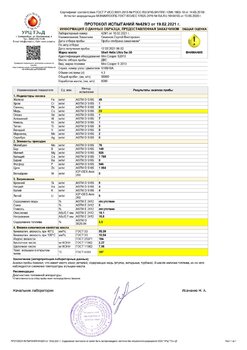

19 февраля 20215 г Закреплён Shell Helix Ultra 5w-30 отработка на Mini Cooper S после 6000 км Масло: Shell Helix Ultra 5w-30 Автомобиль: Mini Cooper S, 2013 г.в., N18B16a, 1.6 turbo, прямой впрыск Общий пробег на одометре: 56000 Пробег на масле: 6000 км Моточасы: 180 м/ч. чип: нет Израсходованное топливо: Доливки масла: нет, угорело 600 мл. Присутствие отложений в двигателе ДО: нет Автозапуск: не использовался, машина ночует в тёплом паркинге Предпусковые подогревы: не использовал Период эксплуатации: октябрь 2020-февраль 2021 Топливо: 95-100 Лукойл, Газпромнефть, Роснефть Режимы: 80 %город (поездки по 25-30 мин утром и вечером), 20% трасса. Фильтр масляный: оригинал Фильтр воздушный: оригинал Объем заливаемого масла: 4.3 литров Отбор масла: при сливе с поддона в середине в полиэтиленовую бутылку, с горячего двигателя. Что было до этого масла: Motul X-Cess gen2 5w40 Промывка промывочным маслом: не делаю
19 февраля 20215 г Автор Что-то совсем меня не порадовал анализ Возникло желание продать машину срочно
19 февраля 20215 г Ну, продавать машинку не с чего. А вот 0W-30 или 0W-40 сюда получше бы в зиму. А так, да: моточасов кот наплакал, а металлов дятел настрогал.
19 февраля 20215 г Автор Немного истории: первые 4500 км проехал строго по городу с короткими поездками на работу с работы. Потом 1500 км по трассе Москва-Питер-Москва скорость постоянно 180-200. В этой поездке заправился на М11 из контейнера лукойл сомнительным 95-м, мощность снизилась и быстро закончился бак. 4 минуты назад, Dimmy сказал: А вот 0W-30 или 0W-40 сюда получше бы в зиму Машина ночует в тёплом паркинге всегда Топлива полно, меди полно, железа куча - кошмар. Может что-то проверить/починить/почистить? Откуда Медь?
19 февраля 20215 г Автор 22 минуты назад, Alickaps сказал: На прямом впрыске всегда столько топлива в масле? Не знаю. На этой машине первый раз анализ делаю.
19 февраля 20215 г 15 минут назад, Resh77 сказал: Потом 1500 км по трассе Москва-Питер-Москва скорость постоянно 180-200. Хрена се, я еще хотел спросить отжиги были ли. Имхо, отсюда и износ
19 февраля 20215 г Автор 15 минут назад, Alickaps сказал: Хрена се, я еще хотел спросить отжиги были ли. Имхо, отсюда и износ Ну для неё это не отжиг. На 200 у неё 4000 об/мин. из 6700 возможных. Нормальное движение с хорошим охлаждением и циркуляцией масла. Летом этой машине значительно больше достаётся
19 февраля 20215 г Resh77 аа, я думал на 1.6 под 5-6000. Но обычно по трассе температура масла возрастает, думаю все таки она была выше обычных значений, и тех что при городской езде.
19 февраля 20215 г Автор Поговорил с мотористом из профильного сервиса, говорит проблемы с форсунками этим моторам не свойственны, как и преждевременный износ вкладышей и втулок (медь). Что думаете на счёт такой теории: после многочисленных коротких поездок зимой в рваном режиме в масло попало много топлива, что снизило его вязкость и защитные свойства. После этого, поездка в Питер и обратно на подуставшем масле привела к такому износу. P.S. может и вправду имеет смысл лить сюда сороковку, чтобы компенсировать просадку вязкости?
19 февраля 20215 г Там тоже проблем хватает, ну так, навскидку http://forum.minipeople.ru/topic/32916-проблемы-двигателей-семейства-prince-n12141618/
19 февраля 20215 г Автор Сейчас залито Mobil1 esp 5w30. Теперь думаю, на каком пробеге его менять. Да и вообще сомневаюсь, что причина износа в масле
19 февраля 20215 г 25 минут назад, Resh77 сказал: Да и вообще сомневаюсь, что причина износа в масле Конечно, не в масле. Это моторы такие нынче. Лить нужно хороший среднезольник с заменой 200-250 моточасов.
