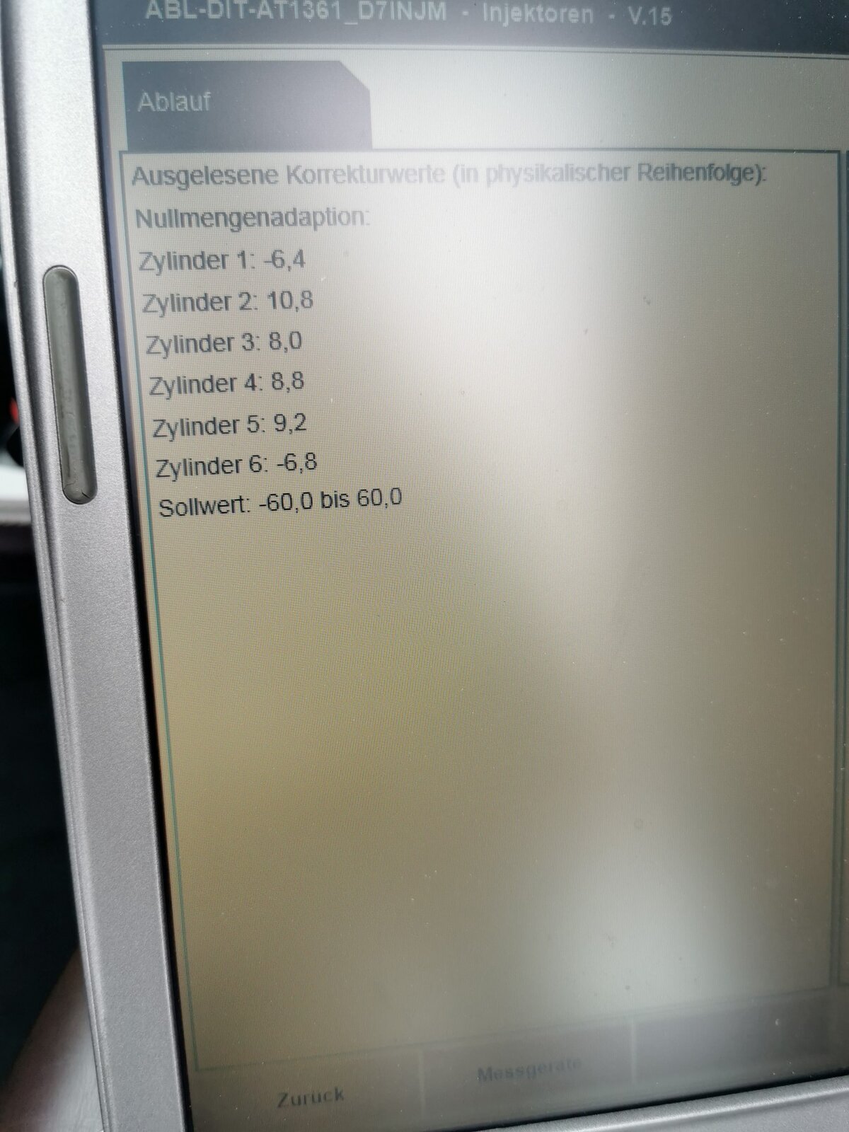

06.02.2021 в 11:35, sanchell сказал:
...смотрели коррекцию форсунок?
Вот сегодня считал, специально сфотал. (от -60 до +60 норма)
Изменено пользователем DIMA312
