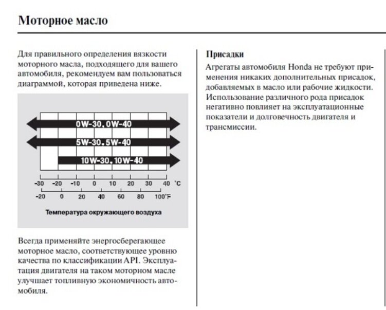

я все таки еще стесняясь и робея спросу, какой ты мануал читал?  у меня как то так, и там 0/20 нет...
я надеялся с тобой можно конструктивно поговорить...про "заточенность" про 10W , но вижу не получится) ...я лишь вижу что у аккорда узкие шейки шатунные размером как у Ваз 2110 48мм, и по моему у Шкоды 1,6 так же, потому есть сомнения про заточенность...
ну да ладно продолжайте наблюдения ...)  а у меня в мануале вижу это...

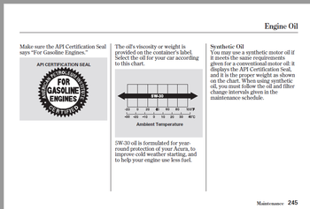

я русскоязычные  адаптированные мануалы даже не смотрю именно после хонды k24
k24a2   203 HP  это из моего манула. Без вариантов.

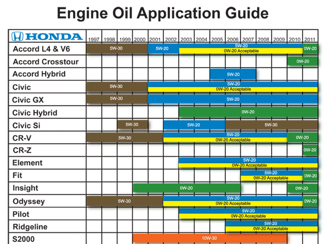

и всем известная табличка.

з.ы. ты  наверное молодец что амерский мануал с другого двигателя приплел  и свято в него веришь, но не мог ли ты раскрыть свои мысли по существу и конструктиву? хотелось бы понять твою логику, приводишь другой мануал, но там и 20ток нет, а ты их по моему советуешь...мне кажется это странно, ощущение что это как вопрос веры обсуждать с тобой, а хотелось бы конструктива...
это мануал от моего двигателя. акура  TSX   двигатель k24a2
