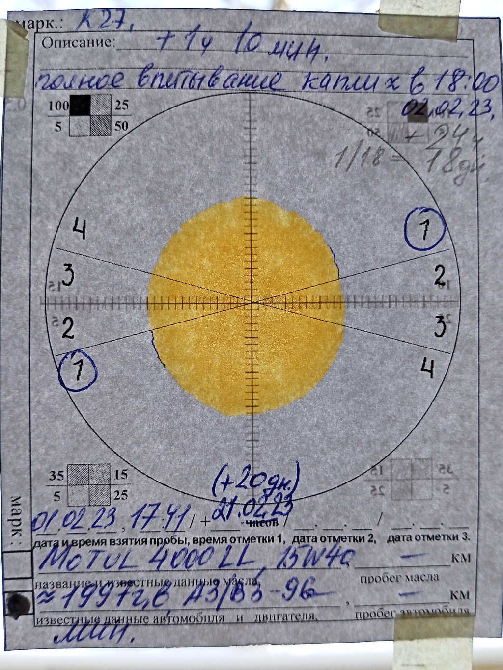

"Подошла" к осмотру проба минерального масла тайминга «+1ч10мин», масло: MOTUL 4000 Long Life, 15W40. Выдержка 20 дней, пропорция получилась нормальная - 1/20:
На удивление - минералка эксперимент идёт вторым номером по своему состоянию, даёт форы чистой III-ей группе и полусини. Полусинь SINTEC вообще сдохла, выдержала только один первый тайминг прожарки. Как-нибудь, если запала хватит, надо будет других минералок, ещё прожарить в сравнении. Именно этот образец, скорее всего, для экспериментов брать не корректно - я не смог полностью поднять осадок со дна канистры, а там верняк самое вкусное - полимерный загуститель. Придется первый раз лет за 15-20 купить минералки :shok: , какой-нибудь самой ходовой.

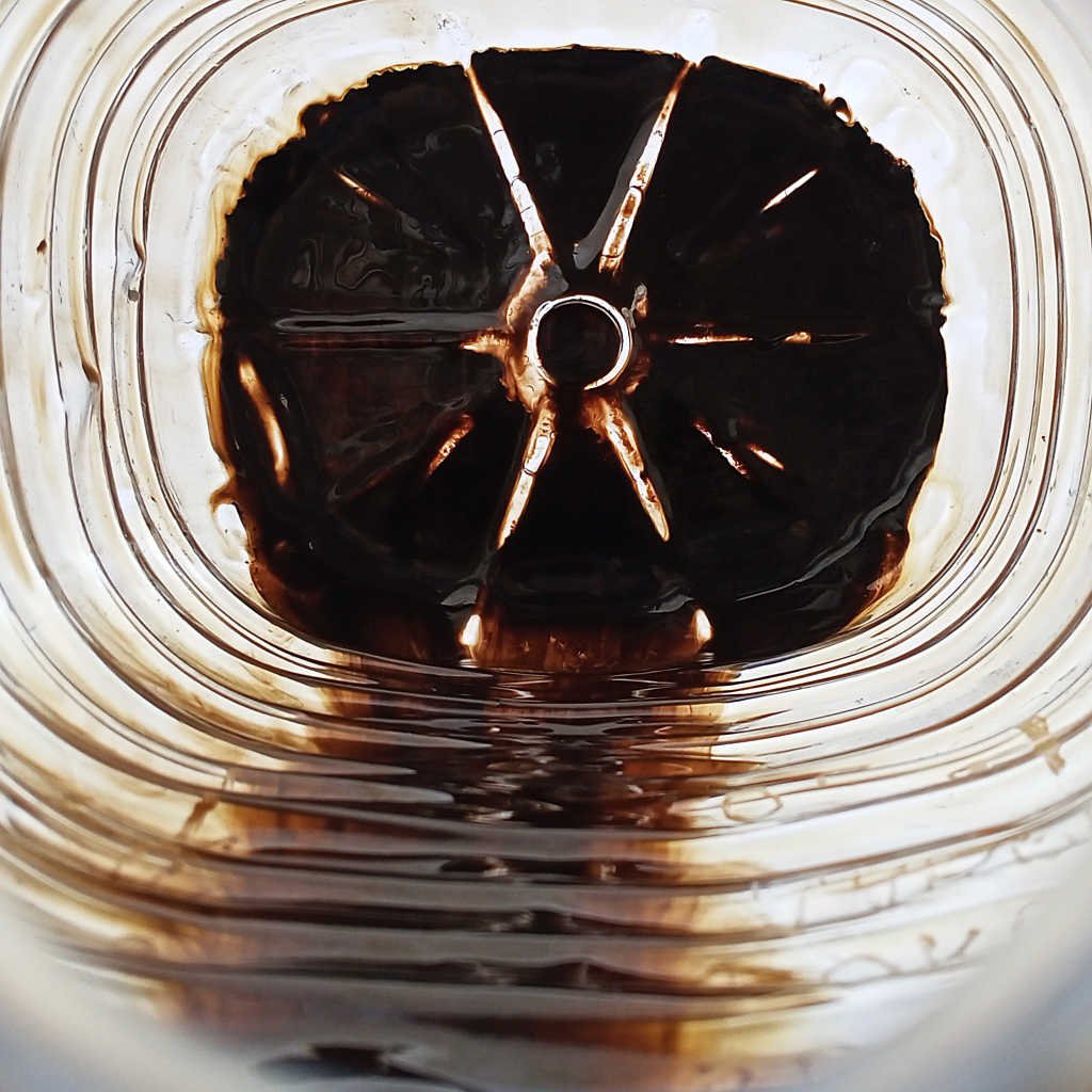

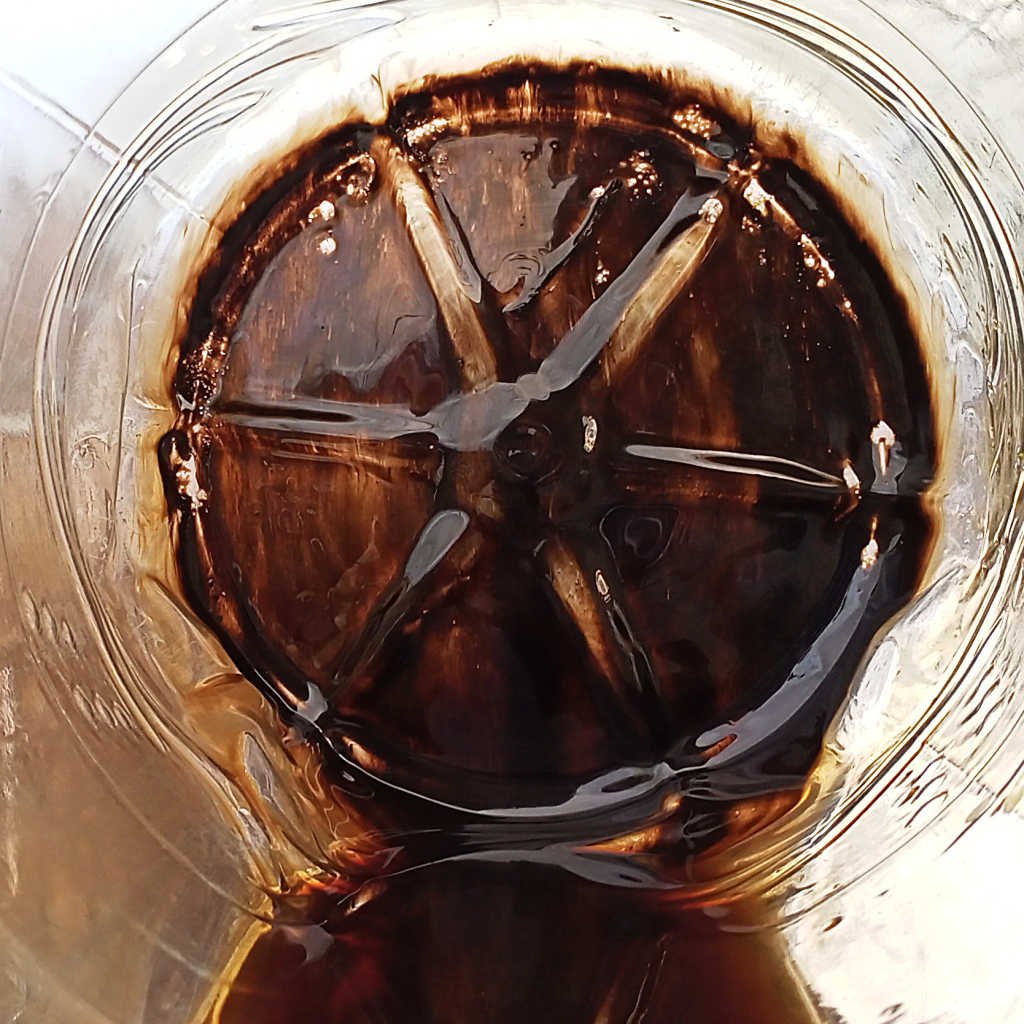

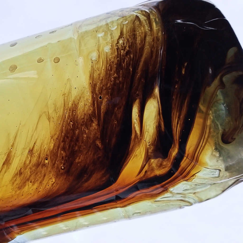

И теперь - к картинкам. Это помогает мне продолжать работать по своей методике.
Фото бутыли, в которой хранилось промывочное масло с предыдущей промывки. Объем масла - 4 литра. Этот промывочный микс из разных остатков масел уже использовался 2 раза, каждый раз примерно год отстаивался. Каждый раз для нового отстоя заливался в сухую чистую бутыль. Здесь сейчас на фото  итог второго отстоя - только второго! Пользуясь своей классификацией отстоя, о которой можно прочитать в шапке темы, на первом фото - на дне отстой 3й категории, то есть уже твердый и закрепившийся:
И на втором фото - отстой 2й категории то есть ещё в жидкой фазе:
Тоже для полного понимания, в первый заход тут мылся движок Поло Седан, двигатель CFNA, стучащий,  после раскоксовки. Сначала после раскоксовки для промывки заливалось другое грязное масло, оно сливалось, и для смыва уже этого б/у+кокс масла использовался этот состав. Далее - отстой ≈ 10 месяцев, отделение отстоявшегося масла. И второй заход тут была промывка того же CFNA после 11т.км Кастрола Эдж Супер кар 0w40.
Данный, что на фото, второй отстой по времени походил в течение ≈9,5 месяцев. Если бы ёму дать стоять года 3, то второй категории отстоя не осталось бы совсем, всё было бы в 3й и 4й категории.

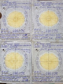

И капельные пробы этого масла после отстоя:
Здесь на фото - по 2 пробы Правая проба - это начало тестов новой бумаги - особых косяков пока не видно. Но буду продолжать тесты.
По основной (левой) пробе: ядра нет - всё отстоялось. Норм. Масло готово к 3й промывке.

Переливаю в другую ёмкость. На дне ёмкости, где проходил отстой - 3я категория:
И есть много 2й категории:
При переливе пока был уверен, что идёт чистое масло, переливал в одну емкость. Проба из чистого состава (начало перелива):
Потом в остатках заметил немного 2й категории, и стал лить в другую ёмкость, проба из остатков (конец перелива):
Видно появившееся слабое ядро.
И самую грязь уже, естественно, не отделял. Масло из конца слива на промывку (3ю) уже не пойдет.

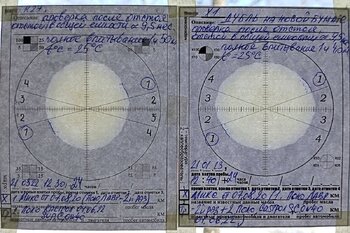

Ещё поспел материал к прожарочному эксперименту, который «эксперимент №5».
Согласно тезиса, что "если впитывание капли идёт за 1 час, то осмотр - через 24 часа при условии постоянства температуры", подошла к осмотру проба второго тайминга «+1ч10мин» масла Zic X7, 5w40 (без эстеров). Во время прожарки на этом тайминге маслице достаточно загустело и капнуло большой каплей, потом густое долго впитывалось - 62 часа. Пропорция к осмотру вышла 1/24, срок выдержки для первого осмотра - 62 дня, соответствует нормальному феншуйному сроку выдержки в 24 часа:
Кто может, что умное сформулировать - прошу, ни в чём себе не отказывайте. Так то результат, конечно, есть и подлежит формулированию.
Второй раз можно осмотреть пробу минерального масла того же тайминга «+1ч10мин». Я пробы осматриваю несколько раз, пробы естественно не "стоят на месте", они изменяются. Эти изменения и засекаются. Мои нормальные сроки осмотра: +24 часа, + 3-6 дня/дней, + 12-25 дней, + 2-3 месяца. Каждый последующий осмотр - через время в 3 раза большее, чем время предыдущего.
Естественно, такие осмотры для обычной оценки масла не нужны, это чисто максимальный изврат для сбора максимальной информации по теме. Естественно, фен-шуй об этом ничего не говорит, это всё - за его рамками.
MOTUL 4000 Long Life 15w40, ≈97г.в. , впитывание - 24 ч, 1й осмотр - 20 дней (1/20), сейчас - 2й осмотр, + 62 дня (в 3 раза больше от первого осмотра):
По осмотру: ЗЧМ нет совсем,при этом у зоны диффузии нет выраженных браковочных признаков, реза и канта. Хотя я, признаюсь, их ждал. В общем, результат такой, какой есть.

В тему теории откапал пробы одного и того же масла на разных бумагах. Бумаги попались достаточно близкие к нормальным - так случилось. Есть у меня и небольшая коллекция ненормальных бумаг. Но они давно проверены и на сей момент не интересны. А тут в серии появилась новая для меня бумага "Снегурочка", и смотрим, что получилось.
Начальные данные по пробе:
Поло Седан, двигатель CFNA, общий пробег 117484 км.
Масло Total Quartz 9000, 5w40, A3/В4. Пробег на масле 11890 км. С добавлением в середине пробега 200 грамм полиолэстер PLANETELF ACD 100FY, с ними пробег 6643 км. Моточасы не считаю, город/трасса - 50/50.
Проба "холодная", масло уже слито и проба делается из шприца.
По бумагам. Эталон - "Комус документ", обозначение на снимках - "К29". Без особых претензий - какой-то "Ксерокс", обозначение "Х1", не косячит, но от эталона чуть отличается. Новая бумага "Снегурочка", обозначение "Сн1", похоже - близка к эталону - возьму в разработку. И старая и давно известная "светокопия", всегда сильно косячила особенно по ядру, но здесь партия с минимальным отклонением от норм - проявляется в виде увеличенной ЗЧМ в методическом сроке на 24х часах. Обозначение "Ск3". Обозначения на самих бланках - в левом верхнем углу.
Выдержка 25 часов:
Видно, что капля на Ксероксе чуть чуть "поехала", картина  смазалась. Но общее представление остаётся.
Выдержка 3 суток:
Выдержка 17 суток:
Если коротко, то после 3х суток разница между бумагами начинает исчезать, и смотреть уже нужно достаточно тонкие различия и, опять же - это большинству пользователей уже не нужно.

При заливке в машины выяснилось: с начала, примерно где то 4 литра льётся нормальное масло(прозрачное насыщенного соломенного цвета, но потом начинает литься какое то «мутное», не прозрачное, тёмно соломенно и как бы с сероватым оттенком. Уже было залито в 2-е машины, пока водители не обратились с этой странностью к начальству. Процесс остановили.
