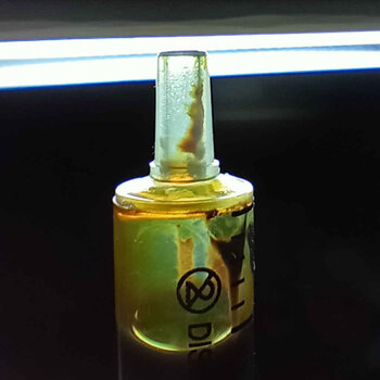

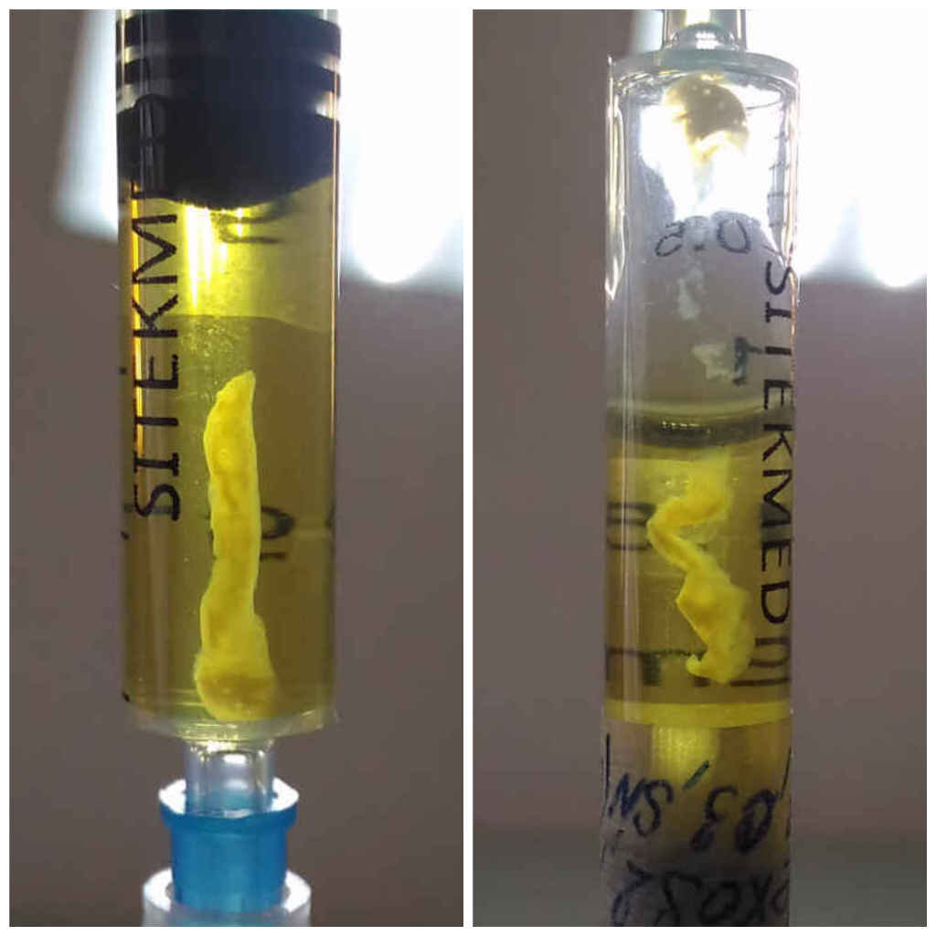

Один пример по выпадению присадок я недавно приводил: при хранении в прозрачной таре остатка масла увидел осадок на дне емкости, в обсуждении прозвучало мнение, что это вода. После проведенного эксперимента с осадком я говорю, что это точно не вода в каком либо прямом виде и, вероятнее всего, это присадки:
Но это масло хотя бы в хранении охлаждалось ниже 0 градусов. С ним хоть что-то происходило. Как объяснить примеры выпадения присадок в герметичных емкостях при плюсовых температурах?
1706421867_CollageMaker_20200407_182401931.thumb.jpg.148b35a41bd2c3914b000edcac6482b7.jpg
Уверяю вас, именно эти масла очень недолго находились открытыми после вскрытия заводской упаковки – менее суток, потом брались образцы в новый шприц и хранились практически без доступа воздуха исключительно при комнатной температуре. Выпадение присадок обнаружилось при хранения образцов от 3х-4х месяцев и до года, не более. Можно посчитать процент образцов с выпадением от общего числа имеющихся у меня образцов масел:
Выпадение необходимо разделить по количественному признаку: значительное (заметное) и незначительное (малозаметное) выпадение. Конечно, такая градация на 2 позиции – только для простоты, чтобы не углубляться. Точно также, ровно за тем же не делю на категории по времени выпадения. Подсчет – среди образцов, собранных за 2 года.
Со значительным выпадением присадок – 9%:
Всего, значительным + незначительным – 22%. Ситуация, конечно – не характерная, но, однозначно, существующая. И с водой или без воды, так или иначе, но это – ПРИСАДКИ.

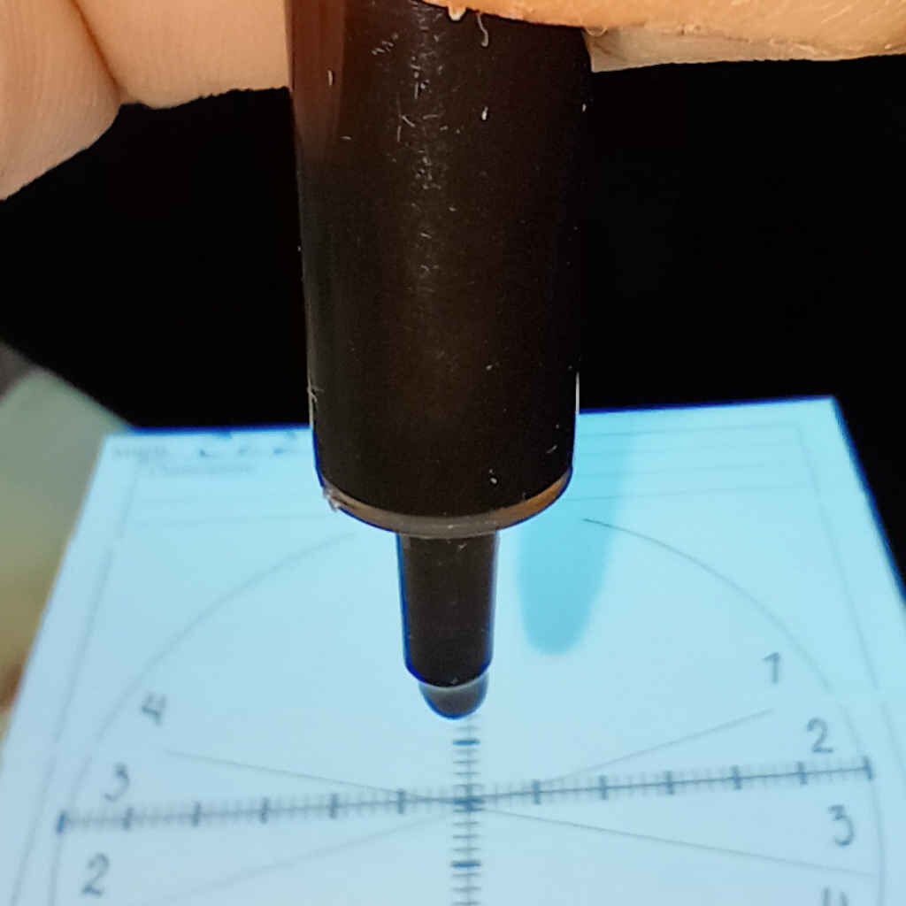

Непосредственно из шприца капельные пробы делать очень удобно, их при желании можно делать каждый осмотр. Но техника производства проб должна  предполагать образование в шприце отстоя и предусматривать минимальное воздействие на него.
После  забора масла из двигателя и остывания его в шприце до температуры постоянного хранения делается первая контрольная капельная проба непосредственно из шприца, прямо из носика без дополнительных манипуляций:
Для тех, кто сейчас возбудился: именно так – эта и все последующие пробы делаются «холодными» для обеспечения идентичности условий, так как в ходе эксперимента образец масла должен испытывать самые минимальные воздействия, и уж тем более его разогрев исключается.
Вторая и последующие капельные пробы после выдержки должны сопровождаться действиями по первичному освобождению носика от масла и повторному заполнению его маслом из места шприца, предположительно свободного от  осадка. Зачем? Отстой происходит во всём объёме шприца,  в том числе и в носике.
По  своему качеству, особенно первый, отстой может быть текучим (2я категория). Если в такой момент с первым отстоем сделать пробу без дополнительных действий, то капля пробы получится непосредственно из носика шприца. При этом не закрепившаяся на поверхности фракция отстоя стечёт в формирующуюся каплю пробы, и с одной стороны - не будет показано уменьшение концентрации взвешенных частиц, а с другой стороны - их концентрация в пробе может даже  оказаться повышенной, так как полный объём  носика может оказаться больше, чем объём одной капли. Таким образом, результат будет искажён. Необходимо масло в носике заменить маслом из общего объёма. Если в носике образовался подвижный отстой, то при удалении масла, он тоже освободит носик.
То есть в самую первую за осмотр манипуляцию, в  положении шприца под 45° от горизонта (носиком вверх) поршень оттягивается на 3-5 мм. Контролируется, чтобы масло вышло из носика. Далее  носик обтирается насухо, шприц поворачивается по оси на 90° и без задержек наклоняется носиком вниз тоже под 45?. Без резких движений носик снова заполняется маслом. Шприц ставится вертикально и выдавливается капля для капельной пробы. Далее: капельная проба – отдельно, шприц с отстоем – отдельно. Производятся предложенные ранее действия для осмотра шприца на предмет отстоя. Делается вывод о состоянии масла и принимается решение о продолжении выдержки. Капельная проба далее выдерживается и оценивается стандартным образом.
Обращаю внимание! Просто капнуть - это просто, сможет каждый дурак. Необходимо не оказаться дураком и обеспечить производство всех проб в максимально идентичных условиях. Производя такое перезаполнение носика каждый раз обеспечивается производство  корректной пробы  и уменьшается влияния особенностей «оборудования». Таких осмотров с производством капельных проб можно производить неограниченное количество и создавать ряды капельных проб с изменением  видимых признаков.

Кипячением я не занимался. Масло с осадком было нагрето - действительно, для частичной имитации условий в двигателе. Двигатель масло нагреет и перемешает - я тоже нагрею и перемешаю. Температура контролировалась очень условно, как предельная фиксированная точка - момент вскипания. Масло не кипело долго, оно всего лишь один раз вскипело, осадок при этом перемешивался и полностью визуально растворился.
- Успевает. В районе колец оно успевает в некоторой части выкипать и разлагаться при температурах даже выше точки кипения, и реакции идут по разным типам - как в присутствии кислорода, так и при его недостатке. Естественно, это не происходит литрами за раз, как показывают разные прожарщики в своих опытах. Этот процесс растянут во времени на года и на десятки тысяч километров. Следы и доказательства этого процесса мы прекрасно знаем - "кокс" в кольцах. Также масло горит в камере сгорания - "кокс" в камере сгорания. Кокс тут - условное обобщенное наименование стопки продуктов из учебника по нефтехимии. И в малых дозах это недогоревшее и недоразложившееся масло возвращается в общий объём, загрязняя его.
Один пример-эпизод, почему глобально это работает не так.
Когда нагревают весь объем масла до кипения или близкого к тому состояния, то, например, разрушают такую противоизносную/противоокислительную присадку, как диакилдитиофосфат цинка. Она начинает разрушаться при температурах примерно от 160 градусов. В масле же штатно эксплуатируемого двигателя эта присадка спокойно прослужит в течение всего интервала замены и даже дольше. Конечно, ни о какой стабильности масла после такого кипячения говорить не приходится: жди осадка!
05.12.2023 в 12:21, ЛУКОЙЛ Смазочные Материалы сказал:

Добрый день!
Мы изучаем темы, которые волнуют автовладельцев относительно смазочных материалов. Попробуем сделать статьи на некоторые из них в течение следующего года. Систематизируем и Ваши вопросы.
P.S. Компании производители готовых масел и присадочники и не отрицают фактор срабатывания присадок. Со временем оно неизбежно происходит при взаимодействии с продуктами старения масла и сгорания топлива, при окислении, при повышенных температурах. Просто в одних случаях быстрее, в других - медленнее, к концу интервала замены. Вместе с продуктами окисления сработавшиеся присадки частично задерживаются в фильтре. При соблюдении интервалов замены и исправности систем автомобиля у хорошего масла должно хватить запаса прочности, чтобы опасных отложений в двигателе не происходило. Чем лучше молекулярные связи между базовыми маслами и присадками, чем оптимальнее условия эксплуатации авто, тем срабатывание присадок происходит медленнее.  Поэтому важен не только пакет присадок, но и качество базового масла/базовых масел, стабильные характеристики базы, ее сочетаемость с пакетом присадок/различными пакетами присадок.
Как одно из направлений общего исследования, интересен вопрос корреляции вида капельной пробы с состоянием фильтроматериала. И рядом стоит корреляция вида капельной пробы с количеством отстоя за методический период.
Вид капельной пробы и состояние ФМ.
Микс масел ZIC X7 5W40, А3/В4 (2л.) + Лукойл Люкс 5W40, A3/В4 (1л.), добавлено 50 гр. PLANETELF ACD 100FY.
Авто ВАЗ 2114, дв. 11183, пробег на момент слива масла ≈ 134 т.км
Режим в среднем был оценочно город/трасса ≈ 60/40, четырка моточасы не считает. Бензин всю дорогу был 92й Роснефть большей частью, и 92 Газпромнефть ≈ 5% (Мос.обл.).
Слив масла с пробегом ≈ 10400 км, кап.проба:
И ей соответствует следующее состояние ФМ, фильтр Mahle OC 479, австрия:
Крупным планом случилось посмотреть на эти твердые и крупные отложения в ФМ:
Это спасибо отдельное товарищуCkub - дёрнул меня взглянуть чуть глубже.
В самой колбе корпуса крупной грязи плавало отдельно от картриджа очень мало. По виду она относилась скорее к выработанным присадкам. И в целом общее состояние системы «фильтр - масло» можно оценить как отличное. Масло ещё вполне рабочее, фильтр - более чем рабочий.
