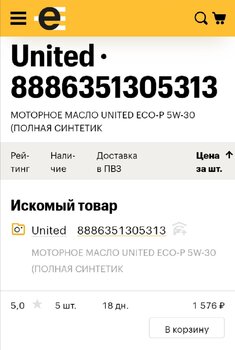

33 минуты назад, DarVeter сказал:
интересно было какова его цена, к лету то она чуть снизиться долж
У нас такая, за 4л в Моск.обл. Цена уже не снизится, она итак невысокая

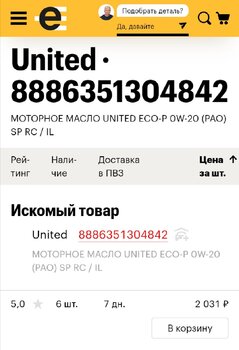

39 минут назад, Роман 73 сказал:
У меня азиат и на лето я бы его прикупил себе))
ещеб если 20 была...
56 минут назад, vas12 сказал:
Есть такая
