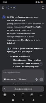

Не могу понять, чего от пульсар выхлоп на холодную какой-то краской воняет?
вроде обсуждали выше, мтаэ может быть причиной емнип, результат сгорания эфиров.
