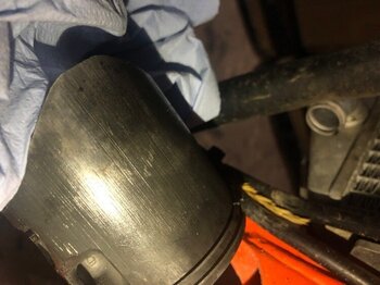

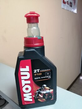

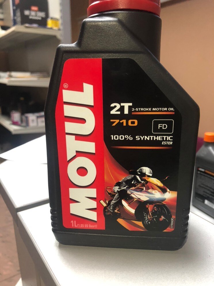

Имеется мотоцикл эндуро КТМ 250 EXC TPI (2-тактный). По техдоку масло двигатель JASO FD. Было куплено Motul 710-2T с официального склада (см. фото). После 2-х недель эксплуатации поршневая мотоцикла вышла из строя (см. фото). До этого прецедента мотоцикл был заведомо исправный (новый), с заводской прошивкой.

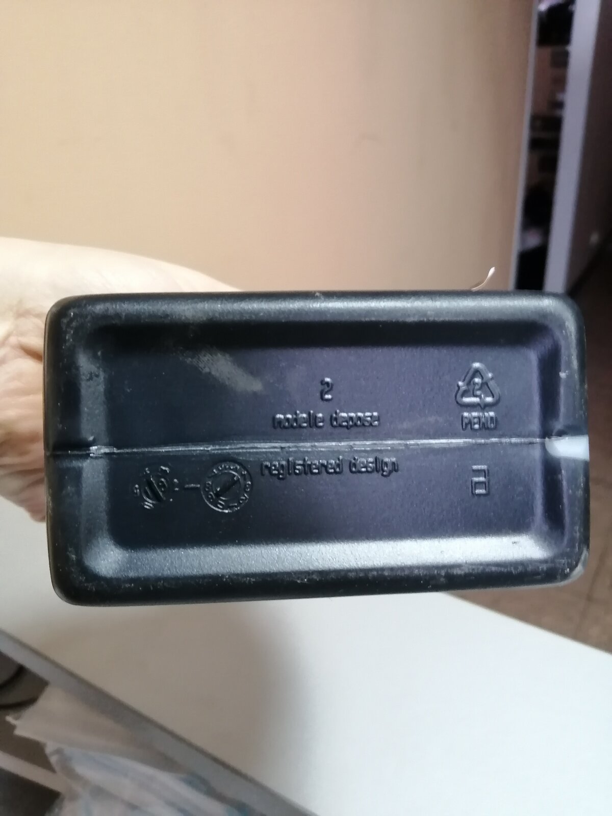

При детальном рассмотрении канистры обнаружено что этикетки наклеены чуть криво, текст нанесенный лазерной печатью стирается пальцем. Однако на этом претензию никому не предъявишь.

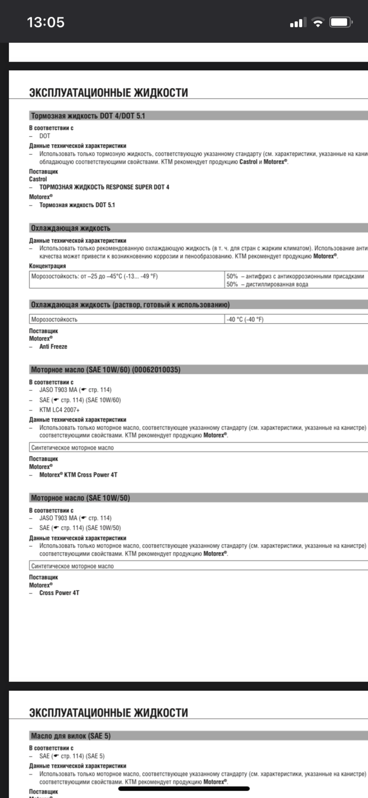

1 час назад, FenixDv сказал:
skorp777 А кто сказал, что это 2Т?
Согласно мануалу на зтот мопед https://goo.su/3HIL
Вы можете шапку внимательно прочесть?

3 часа назад, FenixDv сказал:
skorp777 По мануалу ему вообще положено Sae 10w50 и выше)) так что..тут скорее не правильно вязкость подобрана..
Смотрите техдок на это мото (вложение). Отсюда у меня и есть вопрос по данным по JASO FD из официального источника и как правильно поставить вопросы для лаборатории, чтобы убедиться в подлинности или контрафактности масла.

Если у вас масло от дилера, они не будут торговать леваком, у  них оригинала то даром за амбаром, продать бы его... Тем более 2T специфичный не популярный продукт. Скорее всего причина действительно не в масле... переключайтесь на состав смеси и изначальный брак двигателя. Пусть меняют по гарантии.

Судя по фото, создается ощущение, что на холодном моторе дали гари, т.к задиры даже внизу гильзы т.е поршень нагрелся очень быстро, в отличии от гильзы
Может оно там и не смешивалось, смотреть надо. Задиры такие как на сухом бензине. Мы как-то с другом дрова пилили, в разбавленый бензин в канистре я купил еще бензина, а он не посмотрел и залили в пилу, подкрашенный дай и подкрашенный. Через какое-то время пила начала клинить, все в задирах, поменьше, чем на фото, но практически так же. Лично мое мнение, что масло в цилиндр не поступало.

Масло какого зеленого цвета?
Глянь мою тему, можно сравнить канистры
Спасибо за информативный ответ. Масло зеленое. Фото канистры прилагаю. Хотелось бы Ваше мнение.

Проверяли. Система маслоподачи работает.

Vozaleks  у мотюля и рекомендованного моторекса из мануала одинаковые допуски JASO FD; API TC; ISO-L-EGD. Вязкость с допуском JASO FD  не связана, там есть предельная минимальная вязкость при Т 100 С, если я правильно помню то она равна 7, если ниже то начинается критический износ, вроде как так.  В этой теме можете посмотреть вязкозть при 100С, она скачет от 8,5 до 11
