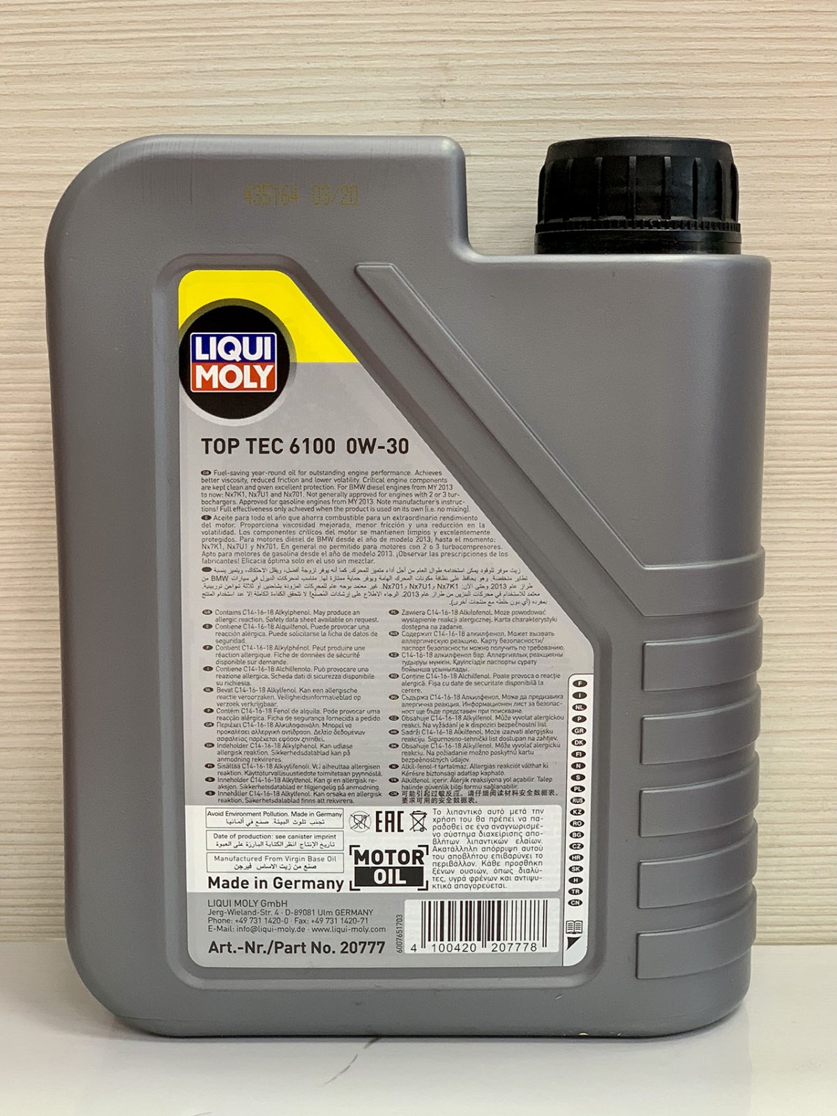

Заявленные характеристики:
Масло заявлено как: ACEA: C2; BMW: Longlife-12 FE; Соответствие: -BMW: 83 21 2 365 935/83 21 2 405 097/83 21 2 405 666.
ИК спектр говорит о том, что масло в основном на гидрокрекинге VHVI, плюс есть вероятность, что добавили немного ПАО, так как пик 722 выше обычного.

Именно высокий ценник и рекомендации коллег из LM с подвигли сделать анализ и сравнить это масло с другими "оппонентами" с целью выявить явные преимущества (см. цену :) )
Планировал это масло для межсервисной замены в двигателе B57D30 (BMW), не смотря на то, что в описании он не  был указан, но присутствовал допуск BMW FE-12...
Посмотрел на результаты анализа и думаю, что Оригинал BMW LL-04 5W-30, Mobil1 ESP 5W-30 или Shell Helix Ultra ECT C3 5W-30 будут все таки интереснее в плане цены и по своему "составу".
Подскажите новичку, правильно ли я сделал вывод? :)
