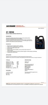

если я правильно понял масло с присадками Эстеры отмывает кокс и шлак внутри двигателя, но вот знакомый большую часть лил масло XENUM X1 5W-40 ESTER HYBRID в турбированный Тигуан 2.0 и у него к 110 тыщам все равно закоксовались кольца, опять из этого возникает вопрос на эстеровом масле все равно залегают кольца?
Хочу попробовать залить полностью синтетическое  Эстеравое масло чтобы помыло внутри от ТОТАЛа, что можете посоветовать хотелось бы услышать ваше мнение , естественно масло хочу не дорогое.
нашел на просторах этого сайта
NOVUS TITAN 5W-30 PAO+Ester по цене обычного Тотал
масло с эстерами(10%) XENUM X1 5w40 5л
может что то есть еще недорогие варианты?
  А он по 15к км катал этот средне зольник. Он за 5к км городу может копыта наглухо откинуть. Собственно если эстеры в масле есть, то сработка масла будет более быстрой (если их +-4-5%, то разницы особо и не видно, а если овер 30%, то издэц маслу придет быстро).
Эстеры это не присадка, а базовое масло как минералки, кряки, поа и прочии АН. Обычно их в масле не много, но бывают настоящие "спорт/полуспорт" масла где они в большинстве
XENUM X1 5W-40 ESTER HYBRID судя по заявленной плотности у сороковки, да ещё и при 15°...
ни о каком эстеровом масле тут говорить нельзя. Максимум капнули, несколько процентов(2-5%) эстеров в гидрокрекинг(помним пурпойнт -39°) и все на этом(ло* и так проглотит).
Хотите честное масло с хорошей базой и чуток(вам же менять в 7к км накладно, так что всторону ред лайн)эстеров? мобил есп 0/5w-30(пробег7-8к км), fs 0/5w30/40. На голову, а то и две выше чем сумрачные бельгийские поделки.
На худой конец новус возьмите, да не супер современный, за то честный.
https://www.std-shell.ru/catalog/smazochnye_materialy_dlya_transporta/motornye_masla_dlya_legkovykh_avtomobiley/shell_helix_eco_5w_40/?oid=46327
это масло в Метро кеш энд керри до 9.12 стоит 949 рублей. Найдите возможность побольше затариться им, меняйте через 7 т км и ездите дальше в свое удовольствие , не забивая себе голову всякими новусами, эстерами, промывками и раскоксовками.
