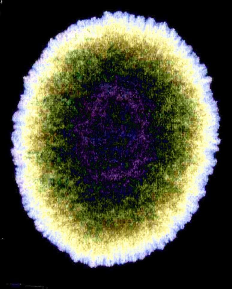

Mobil 1 ESP 0W30 на Ауди 1.9TDI
1.Mobil 1 ESP 0W30
2.Audi A3 1.9TDI 130ps PD
3.Пробег на масле - 1100км, ~трасса-50%/город - 50%
4.25,10-22,11,2020
5.Дизел - Лукойл
6.Объём заливаемого масла 4,2 л. до максимум шупе.
7.Проба взята с полностью прогретого двс после 1 часа движения по городу, сушилась 24 часа комате дома
20201123-.thumb.jpg.e2bfb08deeb541ed406a89dea69ef111.jpg20201123-1.thumb.jpg.5904ba679d297949cc5e81121835dd82.jpg
tororoso Ждём дальнейших тестов !

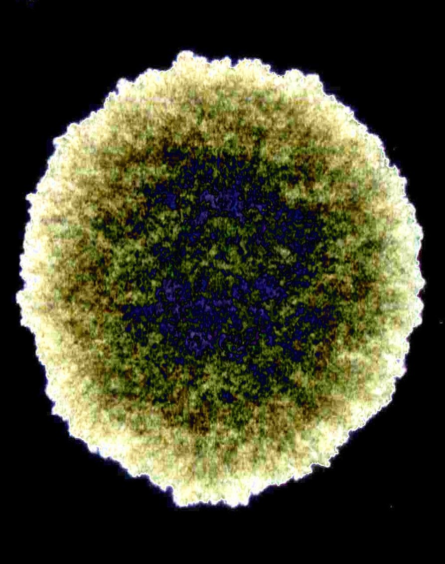

1.Mobil 1 ESP 5W30
3.Пробег на масле - 5000км, ~трасса-50%/город - 50%
4. 19.11.2022-29.01.2023г
5.Дизел - Лукойл
202301301.1.thumb.jpg.aa6ba49b44905ed74a239b668eb8b8e5.jpg202301301.thumb.jpg.f898bfc9f6d62739208010f4986cb4aa.jpg
tororoso Катайте ещё 1тыс км и делайте капельный тест опять.

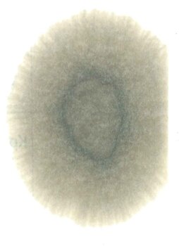

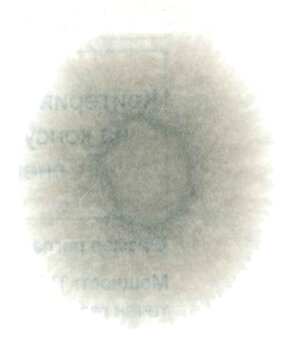

вчера еще раз,бумага другая!
7200км.
2023060511.thumb.jpg.ac87aa91886d39b50f91ad451cdf0d65.jpg20230605114617974_0001.thumb.jpg.cde55c1505afb49f877f8d7bad384519.jpg
tororoso
8 часов назад, tororoso сказал:
7200км.
А здесь замена. Проба взята также из горячего ДВС и сушилась в квартире 24ч ?(Как бумага называется?)
Изменено пользователем Ckub
3 часа назад, Ckub сказал:
А здесь замена
Не торопитесь, друг мой. Помните мой ноачный эксперимент зимой? Там "порезалось" чистое масло, которое имело самое лучшее состояние из всех образцов. А образцы в худшем состоянии и с худшими свойствами особо не "порезались". Плюс бумаги разные. И какой вывод можно  из этого сделать?
Сергей Николаевич Второе фото:  рваный, зигзагообразный, край _ большое содержание кислот/сработаное щелочное. Если фото не засвеченно, то визуально, зажи не много. Я не знаю, возможно, вторая проба сделана из холодного/не достаточного прогретого двс, поэтому такой визуальный эффект.
Бумага другая,офисная А4,стандартная 80 г/м2.
Фото нет засвеченно!  Немыслимый!
Такой же скенер,фото,обработка.
Проба взята идентично как первая,одинаковые условия.
Единственная разница, которую я нахожу ,е первая старая бумага,
вторая новая бумага-вскоре открытый конверт.
tororoso Название-бренд бумаги формата А4 обоих/двух образцов одно и то же ??? Пожалуйста, сделайте следующую пробу также и на просвет, на солнце. Желательно использовать два данных образца бумаги : "старая" и "новая". Для сравнения.
