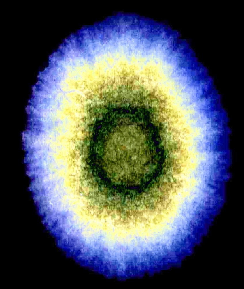

Mobil 1 ESP 0W30 на Ауди 1.9TDI
1.Mobil 1 ESP 0W30
2.Audi A3 1.9TDI 130ps PD
3.Пробег на масле - 1100км, ~трасса-50%/город - 50%
4.25,10-22,11,2020
5.Дизел - Лукойл
6.Объём заливаемого масла 4,2 л. до максимум шупе.
7.Проба взята с полностью прогретого двс после 1 часа движения по городу, сушилась 24 часа комате дома
20201123-.thumb.jpg.e2bfb08deeb541ed406a89dea69ef111.jpg20201123-1.thumb.jpg.5904ba679d297949cc5e81121835dd82.jpg
Специалистом не являюсь, но попробую. Так как сам регулярно "балуюсь" капельными пробами _тестами с дизельного ДВС. Пробег мал, а масло уже впитало в себя много сажи . Не знаю год выпуска вашего автомобиля, возможно много сажи из-за подизношеной ЦПГ, либо проблемы с КВКГ, также износ турбины может влиять на быстрое загрязнение свежего масла. При следующей замене, в целях эксперимента, можно промыть двигатель промывочным маслом и понаблюдать за капельным тестом. Исключительно ИМХО.
Спасибо за ваш отзыв .Год выпуска 2002, 280000км, Cat и ЕГР на месте,наверное изношенный двг.Все образцы выглядят сходный!
1.Mobil 1 ESP 0W30
3.Пробег на масле - 3200км, ~трасса-50%/город - 50%
4.14.02.22-27.04.22г
5.Дизел - Лукойл
20220428.thumb.jpg.e4cffdd87be21dd525ee0f8ab1145b60.jpg202204281253.thumb.jpg.b541d86643b5f5a319205a0106c25ef1.jpg
tororoso Перед заливкой свежего масла,мотор не промывали каким либо промывочным маслом?
Изменено пользователем Ckub
tororoso Какая максимальная скорость при движении на трассе и как долго держите максимальную скорость?
29.04.2022 в 10:16, Ckub сказал:
Промывка промывочным маслом не делаль.
29.04.2022 в 10:21, Ckub сказал:
Mаксимальная скорость при движении на трассе 120-130km/h, ненадолго , 20 минуты.
Изменено пользователем tororoso
tororoso Через сколько тысяч км меняете масло? Масло M1 ESP 0W30? Какой расход масла от заливки свежего до замены? Какой у вас средний расход топлива на 100 км?
Дополнил вопрос
10 часов назад, Ckub сказал:
Менять масло через 6500 до 7000км ,это то, что я узнал здесь. Конечно да масло Мобил  ESP 0W30.
Разход масле 0,3-0,5л между замены.
Средний расход на топливо около 5,5-6л на 100км.
tororoso При вашем интервале замены, масло должно справиться в любом случае. Почему используется M1 ESP 0W30, а не M1 ESP 5W30? Второе наверняка дешевле, да и у вас там не бывает морозов -35°?
После смены . Масло  Mobil 1 ESP 5W-30
1.Mobil 1 ESP 5W30
3.Пробег на масле - 1500км, ~трасса-50%/город - 50%
4.26,06 - 11,09,2022г
5.Дизел - Лукойл
20220912.thumb.jpg.77df1bef09ca16f2519eb49796cafba3.jpg20220912.1.thumb.jpg.aaa81021eb4d401e2009626419a81325.jpg
tororoso Вечер добрый. Давно Вас не было. Жаль не выкладывали капельные тесты после 3200 км. Интересны Ваши тесты перед заменой. Капля которую Вы выложили более чистая, чем с таким же пробегом ранее. Бумага разная.
22 часа назад, Ckub сказал:
После 3200км на 0W30 я не делал.
Капля чистая в действительности,можно от топлива.
tororoso У Вас написано _  дизел - Лукойл, или заправляться стали на другой заправке? Пожалуйста, перед заменой, сделайте капельный тест. Интересно посмотреть.
В основном Лукойл ,капля перед заменой я не делал.
1.Mobil 1 ESP 5W30
3.Пробег на масле - 3300км, ~трасса-50%/город - 50%
4.12.09 - 19.11.2022г
5.Дизел - Лукойл,Газпром
20221121-0.thumb.jpg.169fb75ec38f78406378cc626c02d191.jpg20221121-1.thumb.jpg.0e7b8a50cb01e2c7b2a3b6d120f589de.jpg
