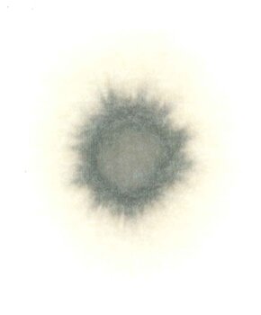

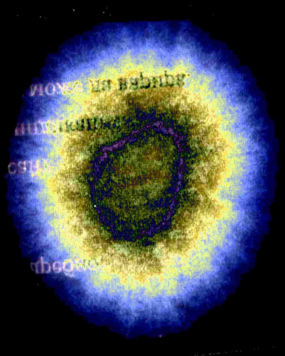

Mobil 1 ESP 0W30 на Ауди 1.9TDI
1.Mobil 1 ESP 0W30
2.Audi A3 1.9TDI 130ps PD
3.Пробег на масле - 1100км, ~трасса-50%/город - 50%
4.25,10-22,11,2020
5.Дизел - Лукойл
6.Объём заливаемого масла 4,2 л. до максимум шупе.
7.Проба взята с полностью прогретого двс после 1 часа движения по городу, сушилась 24 часа комате дома
20201123-.thumb.jpg.e2bfb08deeb541ed406a89dea69ef111.jpg20201123-1.thumb.jpg.5904ba679d297949cc5e81121835dd82.jpg
для дизеля в последствии, когда капля будет полностью черное мы не узнаем состояние масла, а оно будет еще живое.
При таком пробеге видно что масло еще не впитало в себя сажу, которое создает дизельный двигатель. Думаю к 4000км не останется синего ареола.

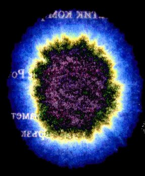

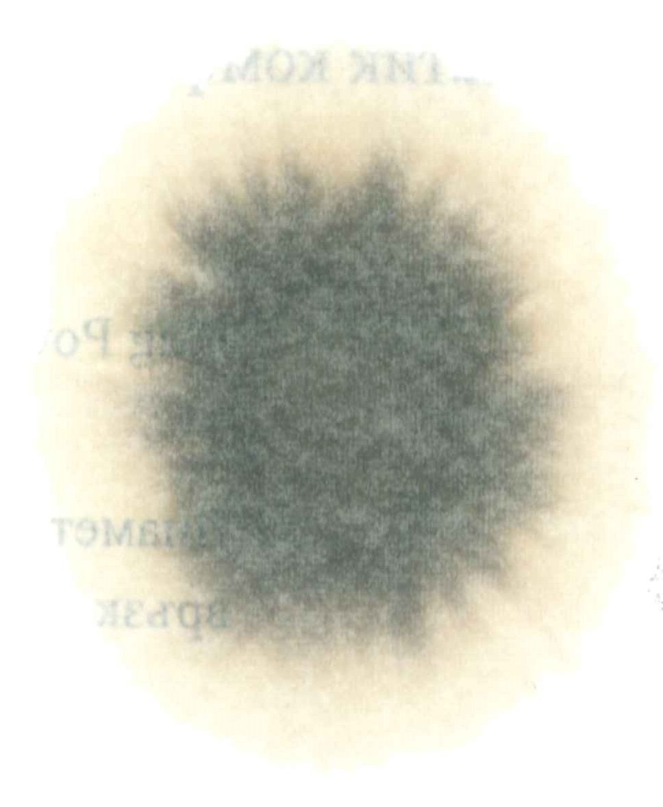

1.Mobil 1 ESP 0W30
3.Пробег на масле - 3000км, ~трасса-50%/город - 50%
4.23.11.20г-10.01.2021
5.Дизел - Лукойл
1.thumb.jpg.e84a9cdaf5b86e9904dbcc7fdc4b5918.jpg11.thumb.jpg.325f61f5114a0208a88f4a7731424801.jpg
1.Mobil 1 ESP 0W30
3.Пробег на масле - 5000км, ~трасса-50%/город - 50%
4.10.01.21-14.03.21
5.Дизел - Лукойл
22.thumb.jpg.f911b80cf0c9c42af0dd6d545b56f224.jpg2.thumb.jpg.21d372caa74d23d51acede087410008b.jpg
1.Mobil 1 ESP 0W30
3.Пробег на масле - 6100км, ~трасса-50%/город - 50%
4.15.03.21-18.04.21
5.Дизел - Лукойл
Что скажите ?
