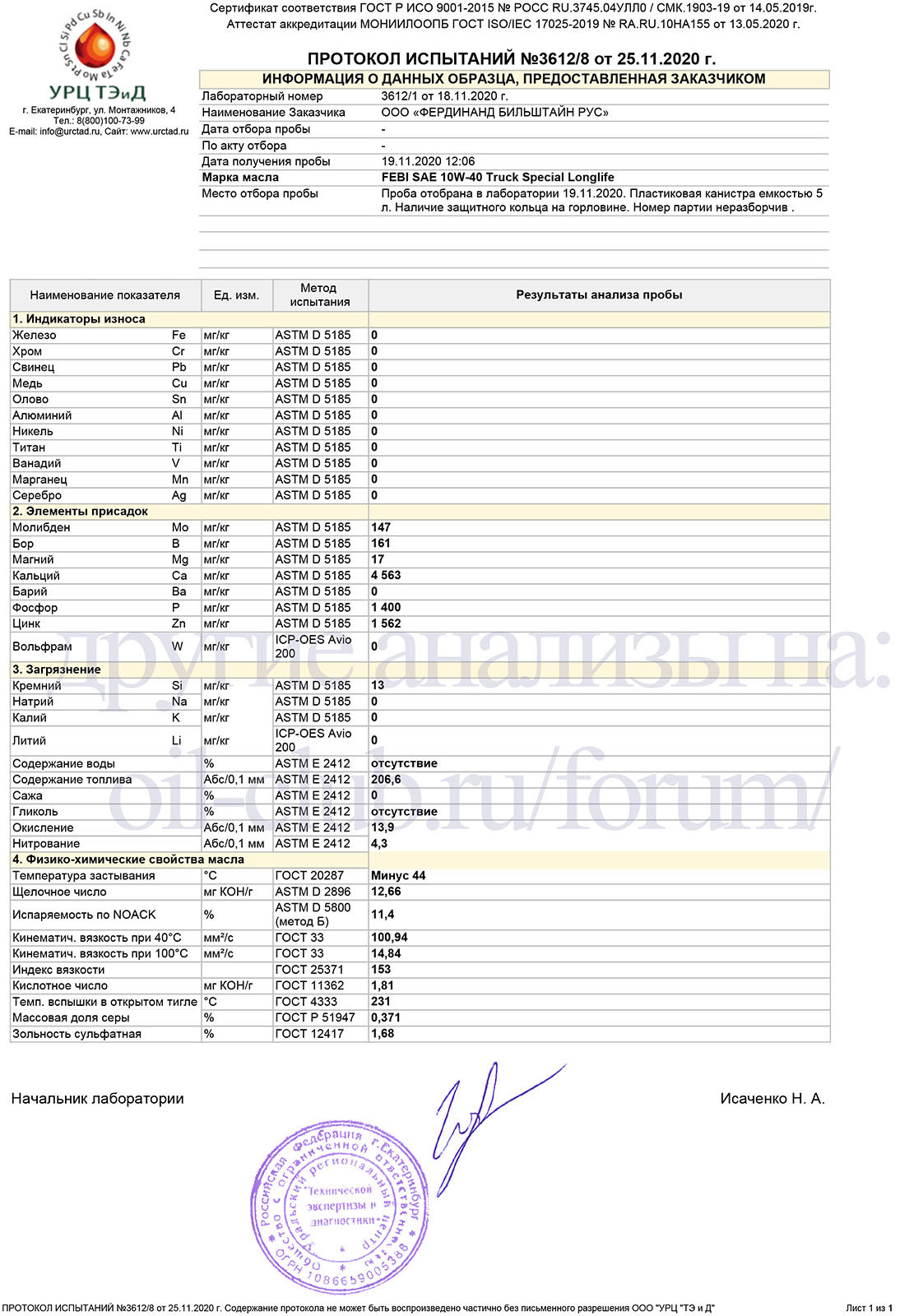

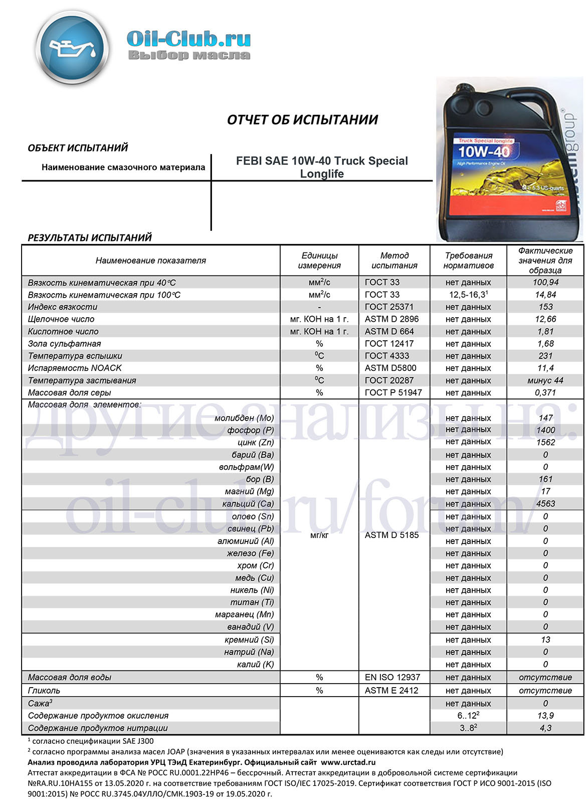

torcon 64 046 Опубликовано: 26 ноября 2020 Поделиться Опубликовано: 26 ноября 2020 Febi SAE 10W-40 Truck Special Longlife свежее за анализ спасибо официальному представителю ООО Фердинанд Бильштайн Рус. Масло заявлено как: ACEA E7/E4; API CI-4; Cummins CES 20077; Deutz DQC III-10; Iveco 18-1804; MAN M 3277; MB 228.5; Renault RLD-2; Renault RXD; Scania LDF 2; Volvo VDS-3; Cummins CES 20078. ИК спектр Фурье говорит о том, что масло на основе гидрокрекинга VHVI + минералки 1й или 2й группы. Артикулы коды для заказа в интернет магазинах: 105840 - FEBI SAE 10W-40 Truck Special Longlife 5L 34047 - FEBI SAE 10W-40 Truck Special Longlife 20L 34048 - FEBI SAE 10W-40 Truck Special Longlife 60L 34049 - FEBI SAE 10W-40 Truck Special Longlife 200L 3 Цитата Ссылка на сообщение Поделиться на других сайтах

Bender88 132 Опубликовано: 26 ноября 2020 Поделиться Опубликовано: 26 ноября 2020 7 часов назад, torcon сказал: Сульфонаты кальция во всей красе - зола 1.68% Залить такое блогерам на ютубуе в их хонды и лексусы, кричащим про урезанные пакеты и низкую вязкость Project X? 0 Цитата Ссылка на сообщение Поделиться на других сайтах
Евген48 27 109 Опубликовано: 26 ноября 2020 Поделиться Опубликовано: 26 ноября 2020 3 минуты назад, Bender88 сказал: Project X? Скрытый текст харэ гонять Лысого Если убрать название и окисление, то получится Маннолище 0 Цитата Ссылка на сообщение Поделиться на других сайтах
torcon 64 046 Опубликовано: 26 ноября 2020 Автор Поделиться Опубликовано: 26 ноября 2020 Не обязательно, вообще всем товарищам которые утверждают что 700-900ppm фосфора цинка, это урезанный пакет. Мол это мало, надо больше, иначе износ! А заодно тем кто говорит что в хонды, тойоты, лексусы, вопреки рекомендациям производителя нужно лить не 0w20, 5w30 а минимум 5w40 или 5w50! Иначе износ! 0 Цитата Ссылка на сообщение Поделиться на других сайтах
