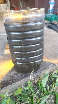

13 марта 20251 г 1 час назад, vcxz4321 сказал: Менял чудо пыльник держащий масло в КПП и думал залью слитое назад так как оно прошло 60, думал проеду ещё 15-20, подготовлюсь и сменю. Когда слил увидел вот это Что то цвет не понравился. Пошёл в магазин за 75/90, а там его только 2л, но есть полно 75/85. Бегать пешком по магазинам желания не было. Думаю а давай.... Вот так и оказалось. На счет тише... Те кто ездил на вазовской МКПП для того тихо на любом масле, так что не знаю. На счет мягкости... Коробка четко переключается на обоих, на 85 чуть полегче, практически не заметно. Спасибо за подробный ответ. Я почему собственно спросил. В Jr5 на своем авто сменил заводское масло на вышеуказанный Зик 75w85. Лить 75w80 не стал. По факту стало работать может чуть тише, относительно родного масла. Но это не предел мечтаний.... Залить получилось только 2 л. Есть желание долить 200-300 гр.через сапун. В наличии есть оба Зика 75w85 и 75w90. Вот и думаю, что лучше подлить- то, что залито или чуть гуще.... АвтоВАЗ эту МКПП походу испортил своей локализацией и рукожопой сборкой.
13 марта 20251 г 36 минут назад, Andrey80 сказал: АвтоВАЗ эту МКПП походу испортил своей локализацией и рукожопой сборкой. Да я не думаю что здесь виноват АвтоВАЗ. Вообще вот эти старые, хоть Рено, хоть АвтоВАЗ, двухвальные коробки сами по себе шумные конструкции. У Логана ДВС так ревёт что на его фоне коробка и нормально кажется. Что то в ваше коробке мало масла - 2л.... На сколько знаю JH3 и JH5 там отличия в механизме переключения или я не прав... На счет долить... Доливал в АвтоВАЗ и что то разницы не заметил, мне кажется и здесь не будет толку. Забейте, авто это всего лишь средство передвижения.... По мне исправно работает и хорошо... Ну шумит немного. Сейчас вон шипами греметь по асфальту ещё ещё месяц.
14 марта 20251 г 10 часов назад, vcxz4321 сказал: Да я не думаю что здесь виноват АвтоВАЗ. Вообще вот эти старые, хоть Рено, хоть АвтоВАЗ, двухвальные коробки сами по себе шумные конструкции. У Логана ДВС так ревёт что на его фоне коробка и нормально кажется. Что то в ваше коробке мало масла - 2л.... На сколько знаю JH3 и JH5 там отличия в механизме переключения или я не прав... На счет долить... Доливал в АвтоВАЗ и что то разницы не заметил, мне кажется и здесь не будет толку. Забейте, авто это всего лишь средство передвижения.... По мне исправно работает и хорошо... Ну шумит немного. Сейчас вон шипами греметь по асфальту ещё ещё месяц. Как бы частых жалоб на вой МКПП Jr5, произведенных не Автовазом я особо не встречал. А вот ими произведенным полно.... На Каптуре мотор (1,6) работает достаточно тихо, потому МКПП хорошо слышно. У меня на Нексии МКПП работает тише и лучше( чётче), чем на Каптуре. По поводу слитного масла, пробку заливную ( контрольную) открутил- вылилось гр.50-60 масла. Через сливную слилось 2 л. Залил столько же. Возможно авто стояло не по уровню. Потому хочу чуть добавить через сапун. Изменено 14 марта 20251 г пользователем Andrey80
