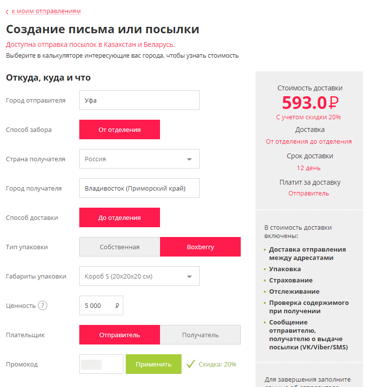

iShatik  здравствуйте, во Владивосток отправите 1л Keropur DP 5634? Сколько цена будет и доставка?
Доставка выйдет 593 р.
