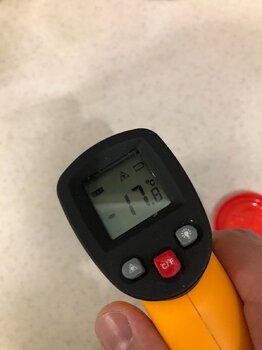

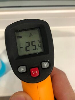

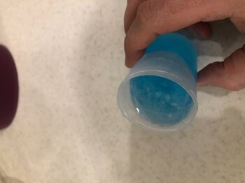

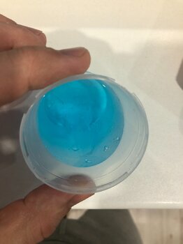

Пришел заказ Gleid 715411  emex поставщик MASS - Зеленая крышка.
На цвет и запах не отличается от желтой
-30С - полное замерзание
1447045122_2022-01-1807_30_06.thumb.JPG.3e1143f636eac0db8361b0f3eb47b2b1.JPG1152436628_2022-01-1807_29_45.thumb.JPG.02aa4ef54efd51c8f3c376e1c05054ff.JPG
-25С - каша со льдом
1874757543_2022-01-1807_32_13.thumb.JPG.641a72b2729a2b811794ba2b23857b2f.JPG864123997_2022-01-1807_32_24.thumb.JPG.fb4e19e1b54fb0353af1d21dcb0080e3.JPG
-25С до -20С жидкое состояние с небольшими вкраплениями каши
В сухом остатке получается
желтая крышка температура эксплуатации до -20С,
зеленая крышка температура эксплуатации до -25С
Изменено пользователем nio58

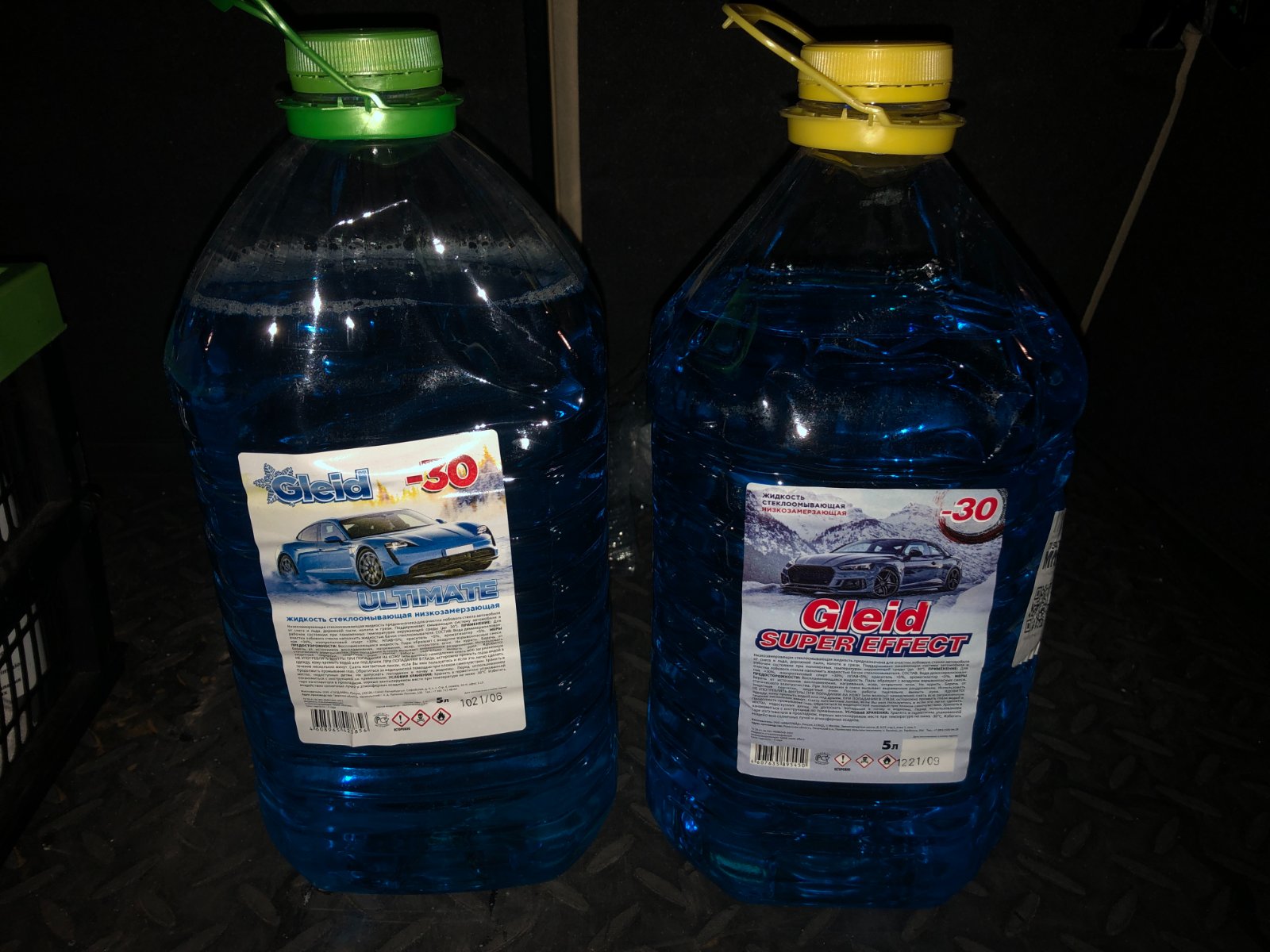

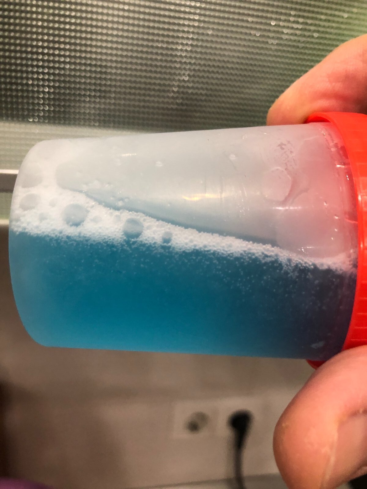

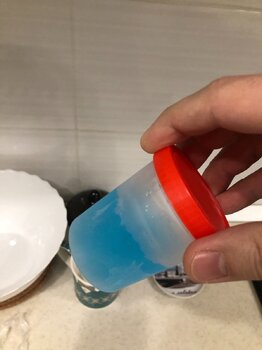

Gleid 715411  зеленая крышка. Куплена  в Автодоке  направление КТН . В морозилке пролежала сутки при -22. Цвет и текучесть жижи без изменений, как  до заморозки.
Автодок, направление GRR, по артикулу 715411 пришел Гибсон с зеленой крышкой. Закинул в морозилку на -25.
