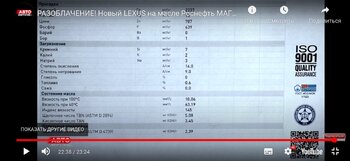

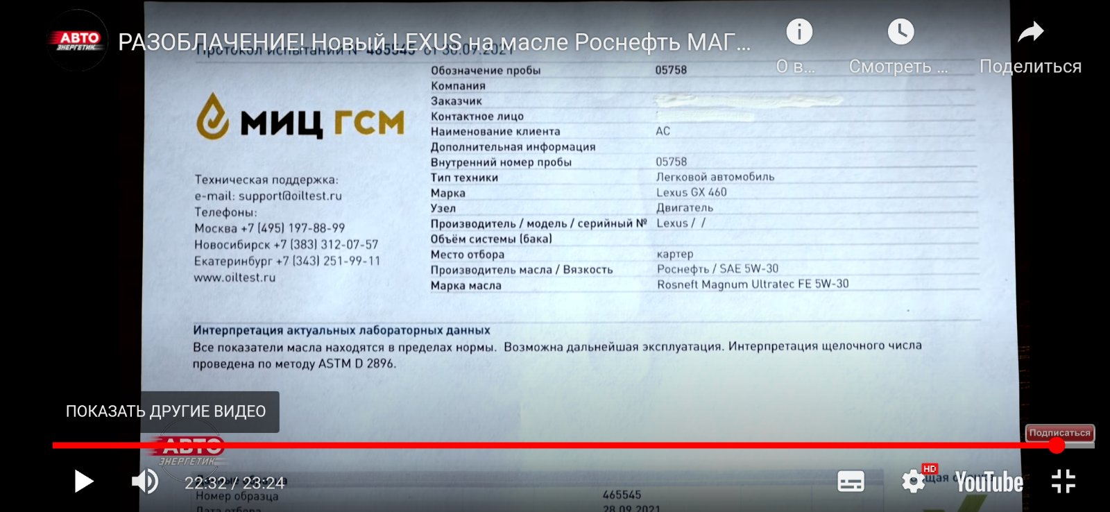

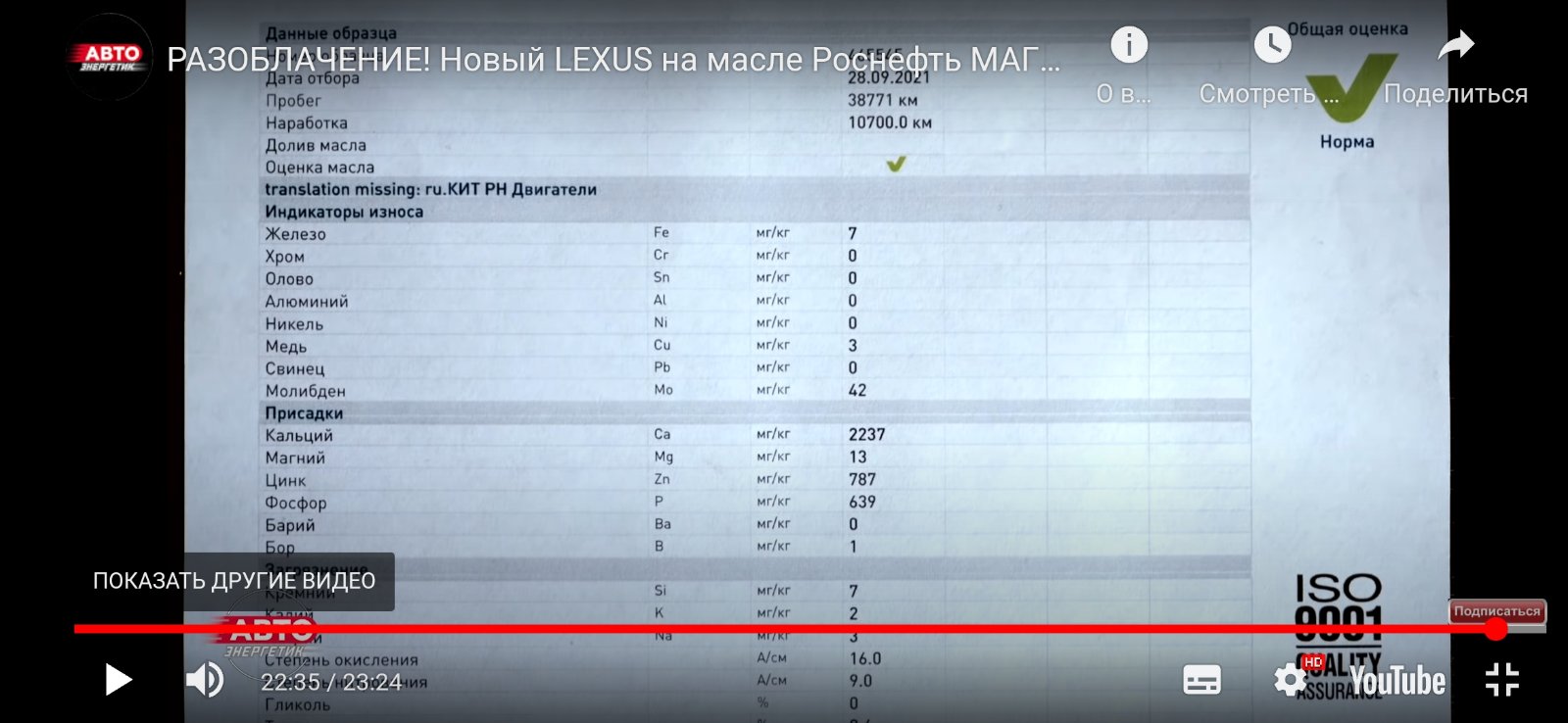

другой анализ с этого же авто
Screenshot_2022-01-14-16-31-24-004_com.android.chrome.thumb.jpg.2b0b13fcbeb44675c5a66aa4894e8e88.jpg
Screenshot_2022-01-14-16-31-43-173_com.android.chrome.thumb.jpg.2aa3c19368fdbf24dbe49c3395ce8052.jpg
Screenshot_2022-01-14-16-32-06-700_com.android.chrome.thumb.jpg.c4564c76613625d864f0f1eecda199fd.jpg
Screenshot_2022-01-14-16-32-29-407_com.android.chrome.thumb.jpg.585ae26314e6bc43b576a49c31dbb1e7.jpg
по TBN/TAN масло мертвецкое, жаль не сделали iph
мотор обкатку прошел, элементы износа по минимуму
ТОYOTA(у) голыми руками не возмешь ))

11 часов назад, dima62rus сказал:
эндоскопия в этом видео
