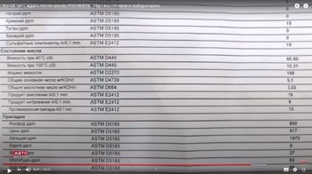

Обсудим предельные значения металлов в отработке, по мнению лаборатории SGS?
Итак, международная лаборатория SGS считает, что для бензиновых моторов допустимыми значениями в отработке считается, ppm:
Железо - 300
Медь - 80
Алюминий - 40
Кремний - 50.
Вот так надо катать масло Motul-Specific-Dexos2-5W-30-Chevrolet-Aveo-32614km-Yanish-_UAO-BASE_.jpg
А почему вязкость сороковки не уберегла вкладыши? Давка то была ого-го какая... И ещё интересно, pH пробил 3,75:blush:

Нет. Только то, что в Лексусе эта Роснефть бултыхалась с 8000 до 16000 км. И тут возникает резонный вопрос: а где следы притирки? Кремний особенно. Ну, можно, конечно, допустить, что за 8000 км все притерлось, но немного странно это.

Посмотрел ролик и не понял фразу специалиста лабы: можно эксплуатировать масло вплоть до 80 единиц (по меди). Это как понять? Катать 64 ткм? Или пока не зафиксится 80 ppm. А если так, то за какой интервал? Кстати, на обкатке вообще крохи по индикаторам износа. Ну и 15 кремния из воздуха от специалиста тоже порадовали:sarcastic:
35 минут назад, СИНТЭКС сказал:
Типа, пока Медь не 80, катать можно спокойно. А сколько там - 5 / 15/ 50 - по боку.
2 минуты назад, Dimmy сказал:
Т.е. до 60 ткм гарантированно:sarcastic:
