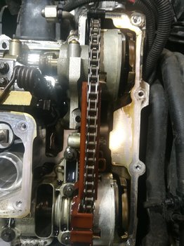

BMW F10 535 xi N55 2011 после 124000 км. на разных маслах
Красотища, в уголках не смотри это обычное дело. У меня так же на 1GR-FE.
Был бы признаетлен если бы отписал с каким интервалом менял, сколько в этом интервале обычно города, и какие масла использовал - если ведешь список.

Пару-тройку смен по 2000-3000км. и всё) Проверено.
Здесь ещё красивее:)
Да, действительно. У меня авто с 60 ткм, до этого у дилера обслуживали. Значит какс на пружинах с того времени.
Как раз в уголках все чисто. Я удивился. Эта грязь исключительно на пружинках.

Вся история замен у меня здесь на форуме в отчетах ) кроме последних трех замен, их позже выложу.
50 минут назад, Палтус сказал:
 гуталин можно убрать этим
Вроде ничего особенного, просто высокое щелочное. Я уже закупил М1 ФС 5-30 для следующих замен. Там щелочное еще выше, тоже, наверное, должно хорошо отработать.
1 минуту назад, Oily сказал:
Кальций. Убойная доза.
1 минуту назад, Палтус сказал:
Да, обратил внимание.
17 минут назад, Палтус сказал:
Кстати, последние 3 замены у меня Rowe кряковый с ЛЛ 01, там кальция 3800.
