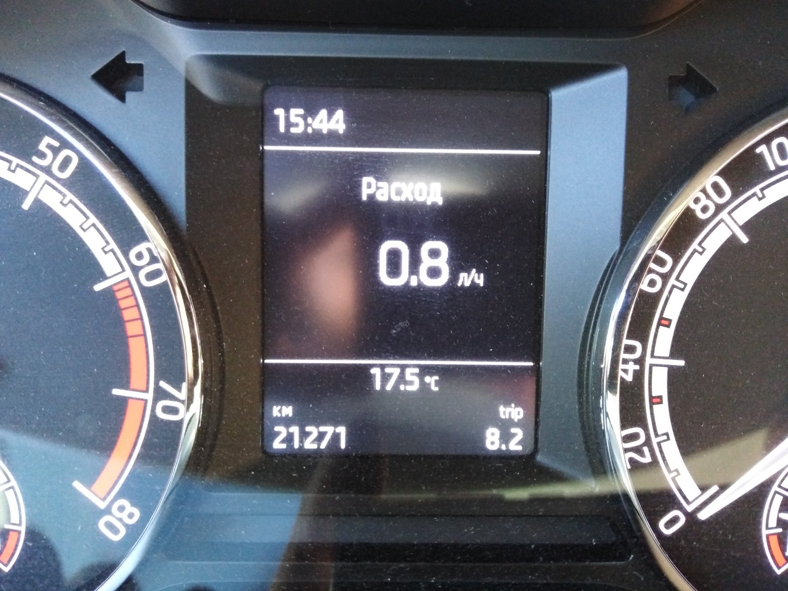

Популярное сообщение batov_071 978 Опубликовано: 1 сентября 2020 Популярное сообщение Поделиться Опубликовано: 1 сентября 2020 (изменено) Решил испытать Синтек Платинум в своем CWVA. По анализу масло не плохое, но из-за его низкой цены, отсутствия допусков и не именитости бренда многие считают его не качественным.... Проверим.... По итогу сделаем анализ отработки. Залито данное масло на пробеге 21 271 км. Слито с картера и откачен, при помощи шприца и трубочки, не сливаемый остаток. Влил 4 л, уровень ровно посередине. Планирую катать данный экземпляр до ТО 2 у дилера, т.е. до 30 000 км и соответственно пробег составит +- 9000 км. На автомобиле установлено ГБО Пропан-бутан на пробеге 1300 км. В большей части эксплуатация будет именно на Пропане, но частично на бензине АИ 92 . Перед САБЖем было залито: 0 - 7200 - Масло Первой Заливки 7200 - 15150 - Neste Pro C2/C3 5W-30 15150 - 21 271 - Neste Pro F 5W-30 21271 - н.в. САБЖ Изменено 2 сентября 2020 пользователем batov_071 5 Цитата Ссылка на сообщение Поделиться на других сайтах

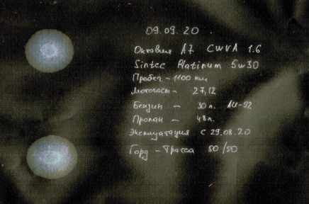

batov_071 978 Опубликовано: 1 сентября 2020 Автор Поделиться Опубликовано: 1 сентября 2020 (изменено) 1) Sintec Platinum 5w30 04/02/20 г. розлива 2) SKODA OCTAVIA A7 CWVA 1.6 МКПП + ГБО пропан 3) Общий пробег на момент заливки 21 271 км 4) Пробег на масле на момент взятия пробы - 99, км из них трасса/город - 0%/100% 5) Сезон эксплуатации масла с 29.08.20 6) Моточасы ~ 3,27 Мч 7) Израсходованное топливо Пропан - 9л. Бензин - 0 л. при средней скорости 29 км/ч. 8) Пробы взяты с прогретого до 90-95°С двигателя после пробега 10 км по городу, сушились 25 часов в офисе при температуре 24 гр. 9) Объём заливаемого масла 4.0 л., доливок не было, утечек и расхода масла ПОКА нет. После NESTE Neste Pro F 5W-30 (которое А5) мотор заметно туже крутится, чувствуется, что масло гуще. Мотор чистый, масло чистое, наблюдаем.... Изменено 1 сентября 2020 пользователем batov_071 3 Цитата Ссылка на сообщение Поделиться на других сайтах

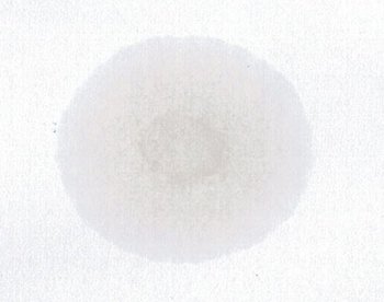

batov_071 978 Опубликовано: 10 сентября 2020 Автор Поделиться Опубликовано: 10 сентября 2020 1) Sintec Platinum 5w30 04/02/20 г. розлива 2) SKODA OCTAVIA A7 CWVA 1.6 МКПП + ГБО пропан 3) Общий пробег на момент заливки 21 271 км 4) Пробег на масле на момент взятия пробы - 1100, км из них трасса/город - 50%/50% 5) Сезон эксплуатации масла с 29.08.20 6) Моточасы ~ 27,12 Мч 7) Израсходованное топливо Пропан - 48л. Бензин - 30 л. при средней скорости 40 км/ч. 8) Пробы взяты с прогретого до 90-95°С двигателя после пробега 10 км по городу, сушились 25 часов в офисе при температуре 24 гр. 9) Объём заливаемого масла 4.0 л., доливок не было, утечек и расхода масла ПОКА нет. Ореол ядра начинает проявляться. Уровень пока стоит на месте. В связи со сложившимися обстоятельствами, будет больше трассы чем планировалось ранее. 1 Цитата Ссылка на сообщение Поделиться на других сайтах

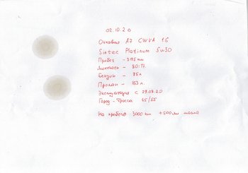

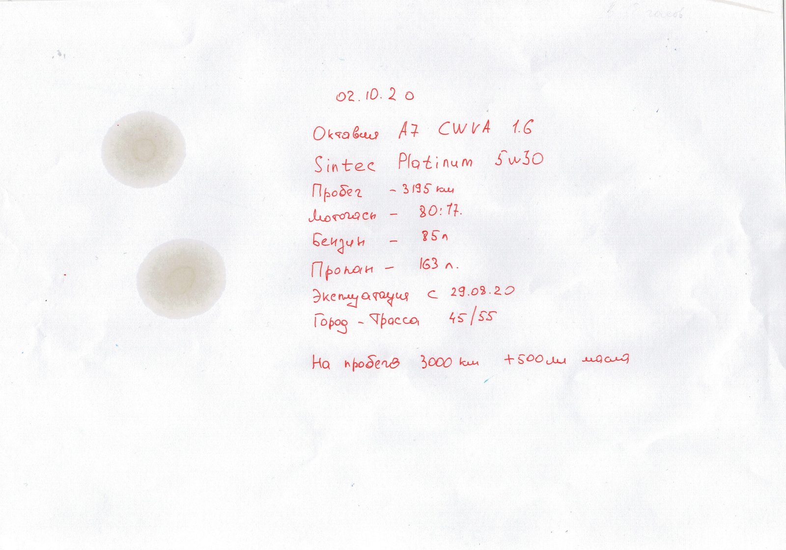

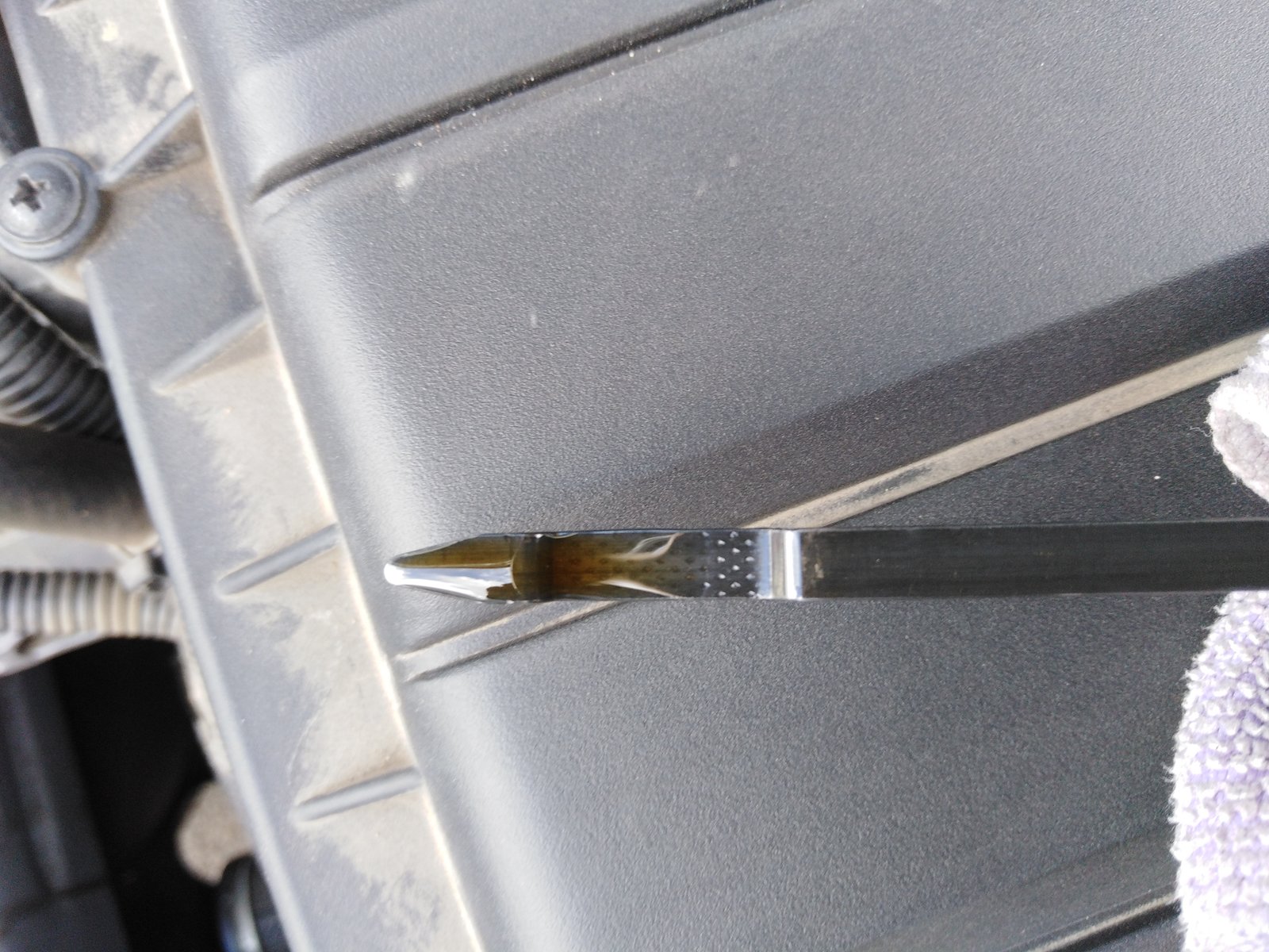

batov_071 978 Опубликовано: 5 октября 2020 Автор Поделиться Опубликовано: 5 октября 2020 (изменено) 1) Sintec Platinum 5w30 04/02/20 г. розлива 2) SKODA OCTAVIA A7 CWVA 1.6 МКПП + ГБО пропан 3) Общий пробег на момент заливки 21 271 км 4) Пробег на масле на момент взятия пробы - 3195 км из них трасса/город - 55%/45% 5) Сезон эксплуатации масла с 29.08.20 6) Моточасы ~ 80,17 Мч 7) Израсходованное топливо Пропан - 163 л. Бензин - 85 л. при средней скорости 40 км/ч. 8) Пробы взяты с прогретого до 90-95°С двигателя после пробега 15 км по городу, сушились 24 часов в офисе при температуре 21 гр. 9) Объём заливаемого масла 4.0 л., Долил на 3000 км 500 мл. Чуда с CWVA не произошло. Ближе к 3000 км. стал замечать что уровень масла по щупу стал стремиться к минимуму. Не комфортно себя чувствую с таким уровнем и на пробеге примерно 3000 км долил 500 мл. Уровень стал примерно 3/4 по щупу. Делаю вывод что угар за 3000 составил 300 мл. Т.е. примерно 100 мл. на 1000 км., что совсем не много для нашего движка. Наблюдаем дальше.... И по самой капли - с учетом долива масло свежак. Изменено 5 октября 2020 пользователем batov_071 1 Цитата Ссылка на сообщение Поделиться на других сайтах

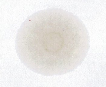

batov_071 978 Опубликовано: 12 октября 2020 Автор Поделиться Опубликовано: 12 октября 2020 1) Sintec Platinum 5w30 04/02/20 г. розлива 2) SKODA OCTAVIA A7 CWVA 1.6 МКПП + ГБО пропан 3) Общий пробег на момент заливки 21 271 км 4) Пробег на масле на момент взятия пробы - 3959 км из них трасса/город - 55%/45% 5) Сезон эксплуатации масла с 29.08.20 6) Моточасы ~ 98 Мч 7) Израсходованное топливо Пропан - 183 л. Бензин - 110 л. при средней скорости 40 км/ч. 8) Пробы взяты с прогретого до 90-95°С двигателя после пробега 10 км по городу, сушились 24 часов в офисе при температуре 21 гр. 9) Объём заливаемого масла 4.0 л., Долил на 3000 км 500 мл. Масло работает, все в штатном режиме. 1 Цитата Ссылка на сообщение Поделиться на других сайтах
