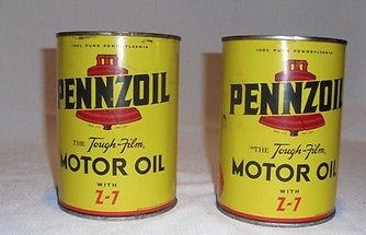

Популярное сообщение SAE20 12 696 Опубликовано: 12 сентября 2020 Популярное сообщение Поделиться Опубликовано: 12 сентября 2020 25.08.2020 в 17:09, ai_gelios сказал: Неорганический молик уже не круто (дисульфид молибдена), а вот MoDTC и эстер-молибдат это вкусно и современно из истории PCMO/PCEO - Патент Castrol на вольфраматы - 1959 (активно использовали в 1960х - 1990х) Патент Lubrizol на MoDTC и молибдаты - 1967 Lubrizol ограничивали использование всеми возможными способами до конца 80х Но тем не менее - вариант использования встречались уже в 70е Известная серия Pennzoil - "with Z-7" - этот маркетинг был годами, но 7й секретный "ингридиент" - был всегда некоторым тяжелым "жидким" металлом (растворимый в масле) - FM , которым Pennzoil "всех побеждал" в 70е Как правило это были те самые Mo/W но были и другие металлы - в такого типа соединениях, но не знаю, насколько это было ок с патентами Castrol/Lubrizol 6 Цитата Ссылка на сообщение Поделиться на других сайтах
