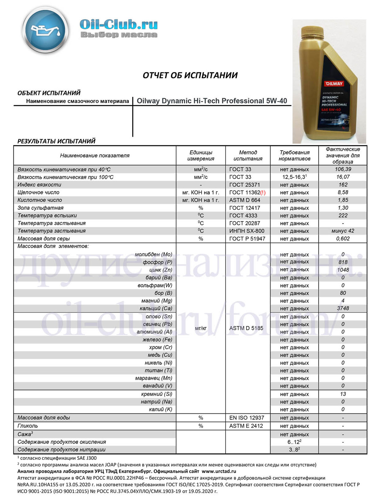

Заявленные характеристики:
Масло заявлено как: MERCEDES-BENZ 229.1, RENAULT RN 0700/0710, VOLKSWAGEN 502.00/505.00, GENERAL MOTORS LL-B-025, PSA B71 2296, PORSCHE A40, ПАО «АВТОВАЗ», ОАО «УМЗ».
1) Очень густая вязкость при 100С = 16.07 - это куда столько? В наше время 5W-40 уже имеют вязкость 13.5. Справедливости ради, масло проходит стандарт SAE как "сороковка", которая должна быть от 12.5 до 16.3 сСт. Не экономичная 5W-40. По утрам будет густая, может брякать гидрокомпенсаторами пока не прогреется. Интересно то, что в характеристиках заявленных производителем, указана вязкость 14.27. Эту вязкость считаю более уместной.
2) Щелочное число = 8,58 - измерили занижающим методом, реальное щелочное будет 10мгКОН - это в целом хорошие моющие нейтрализующие свойства.
3) Зольность сульфатная = 1.3% - высокая, пакет на сульфонатах кальция, поэтому столько золы. Для него это обычная сера.
4) Температура вспышки = 222С - ничем ни примечательная. У такого густого масла могла бы быть и повыше. Но в целом тоже нормально.
5) Температура застывания -42 - для 5W-40 хорошая. Раньше времени не застынет.
6) Содержание серы 0,602 - я считаю это основной минус масла, ее очень много. Масло назвали синтетическим, но такое ощущение что здесь гидрокрекинг + минералка 1ой группы. Такие масла называют полусинтетическими. В то время, как современные синтетические масла 5W-40 содержат 0,220-0.250% серы. Здесь в два раза больше.
7) Пакет присадок содержит все что нужно. Противоизносные присадки на основе фосфора и цинка. Моющую присадку на основе кальция. Бор как дисперсант удерживающий частички загрязнений во взвеси, поддерживающий чистоту. (а еще возможно как противоизноска).

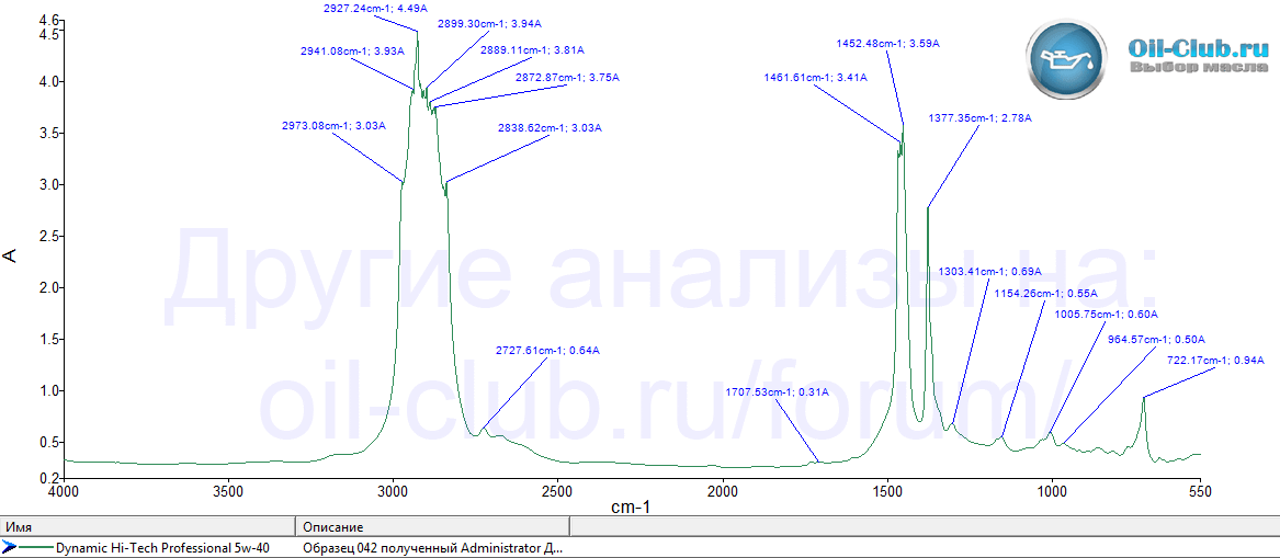

ИК спектр Фурье либо занижен (глюк), либо в гидрокрекинг добавлена минералка.
Вывод: У меня лично к маслу две претензии. Первая, почему назвали синтетикой? Масло больше походит на полусинтетику (ИК спектр и высокая сера намекают на это). Вторая,  очень высокая вязкость при 40С и 100С. Зачем такая густота? Такое ощущение, что партию неудачно смешали, потому что завод завод заявляет 14.27, а по факту 16,07. Но вообще конечно за 600р 4 литровая канистра - именно столько стоит это масло, многие простят ему эти минусы. Это бюджетное масло - этим все сказано.
(если знаете сообщите)

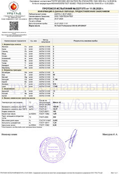

Нефтесинтез оказывается во всех своих анализах заказал щелочное методом ГОСТ 11362, занижающий который используется для отработок. Можно смело ко всем значениям щелочного прибавлять 1.5 единицы.
21.08.2020 в 07:56, torcon сказал:
Не всегда. Если дерьмо какое нибудь древнее без антиокислителей и дисперсантов, то ничего прибавлять и не придется)
Сколько на форуме не попадалось тестов ГОСТ 30050 и 11362 одного масла - это правило работает. Как раз примерно на 1.5 ед.
Но мы то тестировали и тестируем в основном хорошие "куртые" масла. Поэтому не спорю, возможно. :)

Что касается серы и ИК-спектра Фурье - это «заслуга» нового экспериментального загустителя. На данный момент мы вернулись к старой проверенной схеме. Новый анализ на данное масло уже у вас, будем ждать новой темы!
