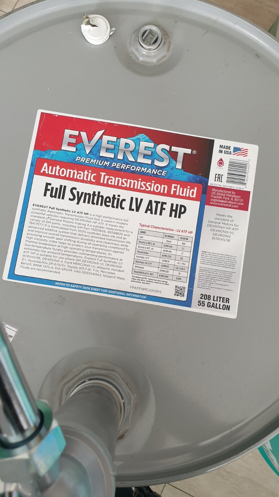

Everest LV ATF HP свежее

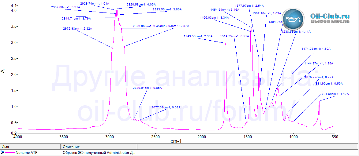

ИК спектр Фурье
Артикульный код для заказа в интернет магазинах:
FPATFHPEV055FS - Everest LV ATF HP 208L

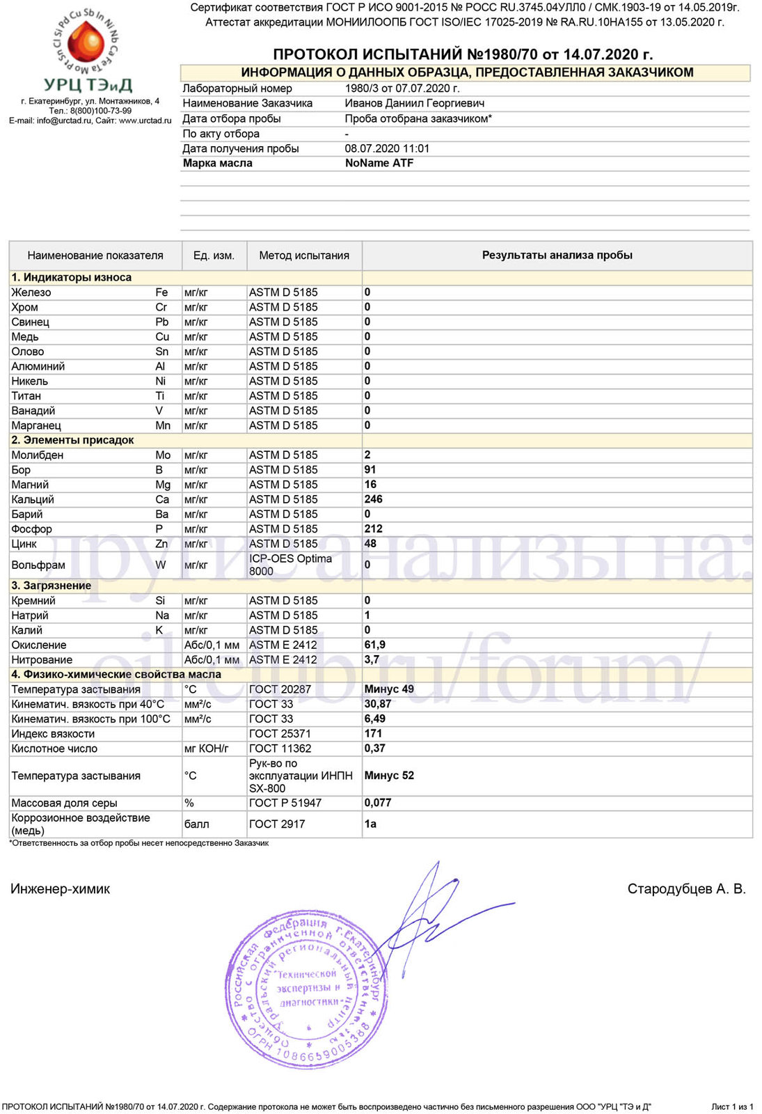

48 минут назад, yoshiida сказал:
Всё не так просто. По такому методу не получится сосчитать, увы... Смотрите, в разделе 1. написано: Synthetic Base Stocks and Additives. В противном случае указали бы как "mixture" или "смесь". Раздел 3. MSDS - это опасные субстанции. Если вы суммируете все поименованные компоненты, то не выйдете на 100% , в данном случае указано до 18% опасных компонентов продукта. Остальные компоненты являются частью полностью синтетического масла, но не являются опасными, поэтому не указываются в MSDS. Зато по указанным компонентам можно сделать вывод, что масло полностью синтетическое. Возьмите MSDS минерального или HC масла и Вы увидите в разделе 3 другие вещества и CAS - номера, которые укажут на то, что основа на нефтепродуктах. И тоже 100% не сложится. Нет на сегодня такого документа, который бы показывал 100% состав любого продукта. Таможенники собирают что-то такое, то что им дают импортеры. А импортеры дают информацию по фактической погоде:mail1:.  Производители прикрываются коммерческой тайной. Вам остается только по-джентльменски верить нам на слово.
d@4nik 100% я там и не складывал )). одни производители заявляют 50-100% ПАО, до 85%... Надо заметить тут и гидрокрекинг не указан. Странно.
Изменено пользователем yoshiida
Только что, yoshiida сказал:
Видел такие MSDS. Некоторые дописывают еще лишнюю строку в 3 графу от себя, где пишут "до ХХХ% синтетических базовых масел". А потом перечисляют опасные субстанции. Больше для того чтобы люди не говорили что мол "тиграм мяса не докладывают". Тут как бы никто не сомневается что эта жидкость чистая синтетика. Спектр показывает. Сама синтетика тоже не без изъянов. При этом цена весьма высока. Однако есть и изюминка...
20 часов назад, d@4nik сказал:
Спектр показывает
У "других" производителей и спектр более высокий на волне 722. Но это я не для спора ,а только справедливости ради ))
