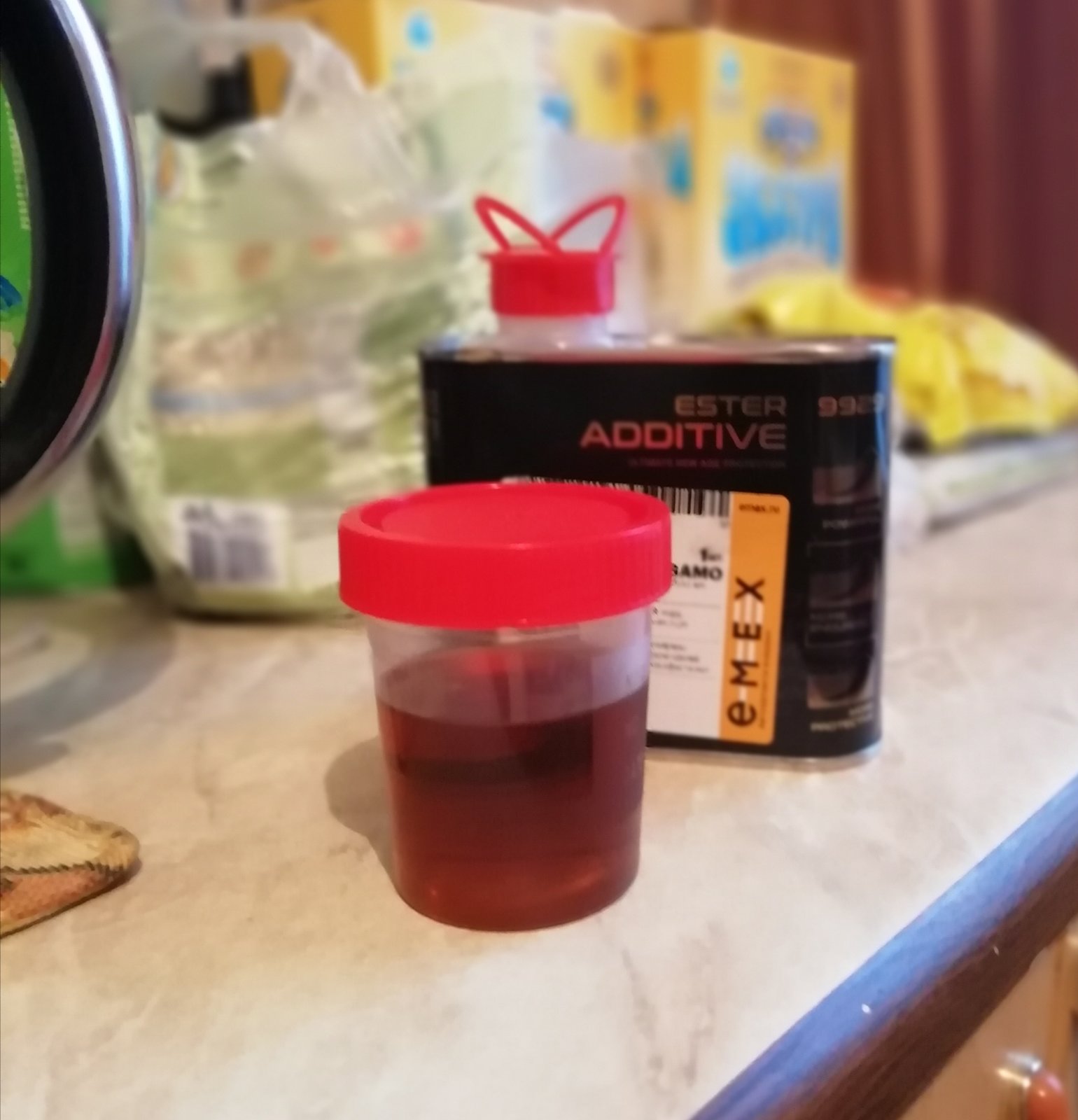

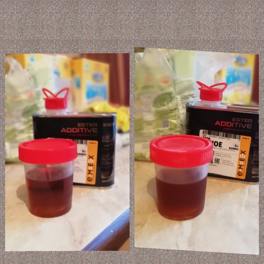

Парни, крч заморочился и закинул в морозилку (-24гр) немного этой присадки. Постояла 5 часов, достал посмотрел - большой разницы, можно сказать, не увидел, цвет практически не изменился ( чуток совсем помутнела присадка эта, как и все масла при заморозке), ну и текла чуть медленнее, чем при комнатной t. Закинул обратно в морозилку до утра, мож что изменится :pardon: (хотя уверен, что вряд ли)
А че ей будет, там по сути пао и эстеры.
2 часа назад, Lacoste сказал:

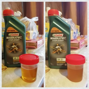

ПАО- масла - это IV группа, а здесь заявлены эфиры (эстеры), а это уже V группа. Простояла баночка 12 часов в морозилке - ничего не изменилось с цветом, не помутнело и не запарафинилось масло. Р.S : Цвет какой тёмный у неё, в сравнении с тем же Кастролом, который сейчас залит у меня :shok:
Роман 73 Я же говорю, что это смесь ПАО и Эстеров. Эстеров тут, судя по MSDS , 50 процентов. ПАО поменьше. Но ПАО там есть предположительно, судя по спектру, который делали немцы в анализе. Ну не гидрокрекинг замешали?)))
