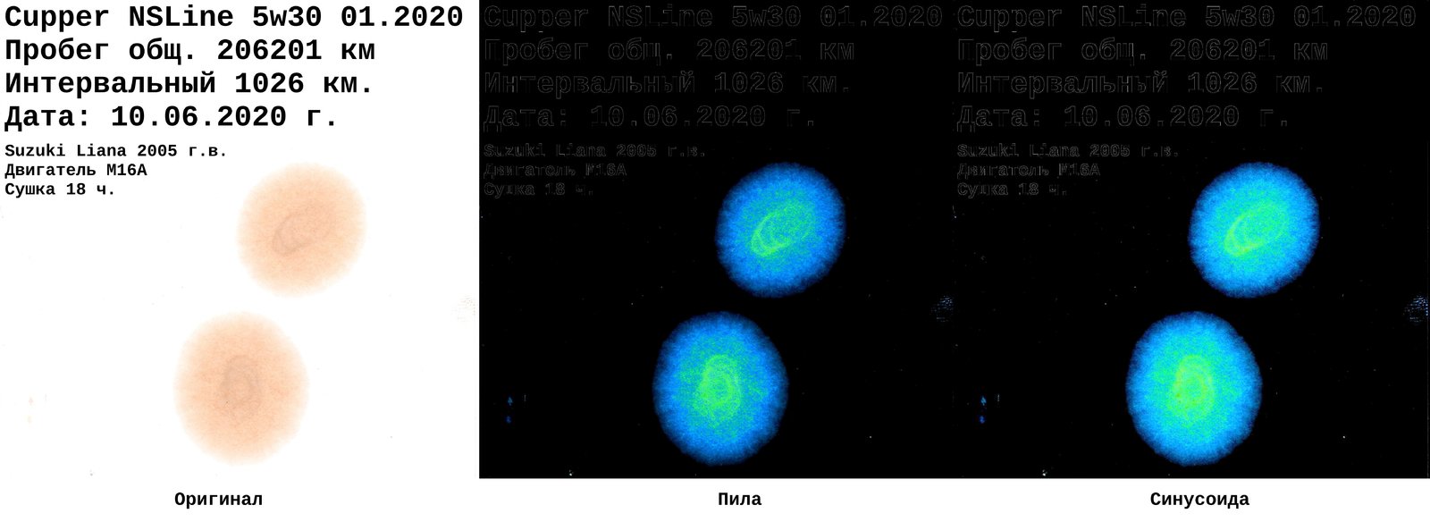

1) Точное название масла: Cupper NS-Line 5w30 дата розлива ~27.01.2020 г.
2) Марка авто(мотора): Suzuki Liana 2005 г.в. 106 л.с (M16A)
3) Общий пробег: 206201 км.
4) Пробег на масле на момент взятия пробы: 1026 км из них трасса/город - 10%/90%
5) Сезон эксплуатации масла: с 15.04.2020 по 10.06.2020 г.
6) Моточасы: не знаю
7) Израсходованное топливо: ~150 л.
8) Проба взята после города 3 км, сушилась 18 часов в квартире.
9) Объём заливаемого масла -
4 л., доливка - нет.

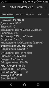

Данные с ELM327
Screenshot_20200610-172520.thumb.png.02f4a181cd48c2a2948bc8da1bd59f97.pngScreenshot_20200610-172527.thumb.png.f98f7eaf785ed3c6f636c4d5b826d0fc.png

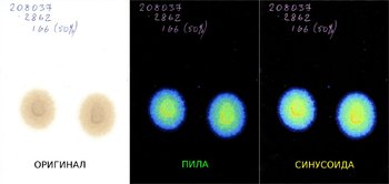

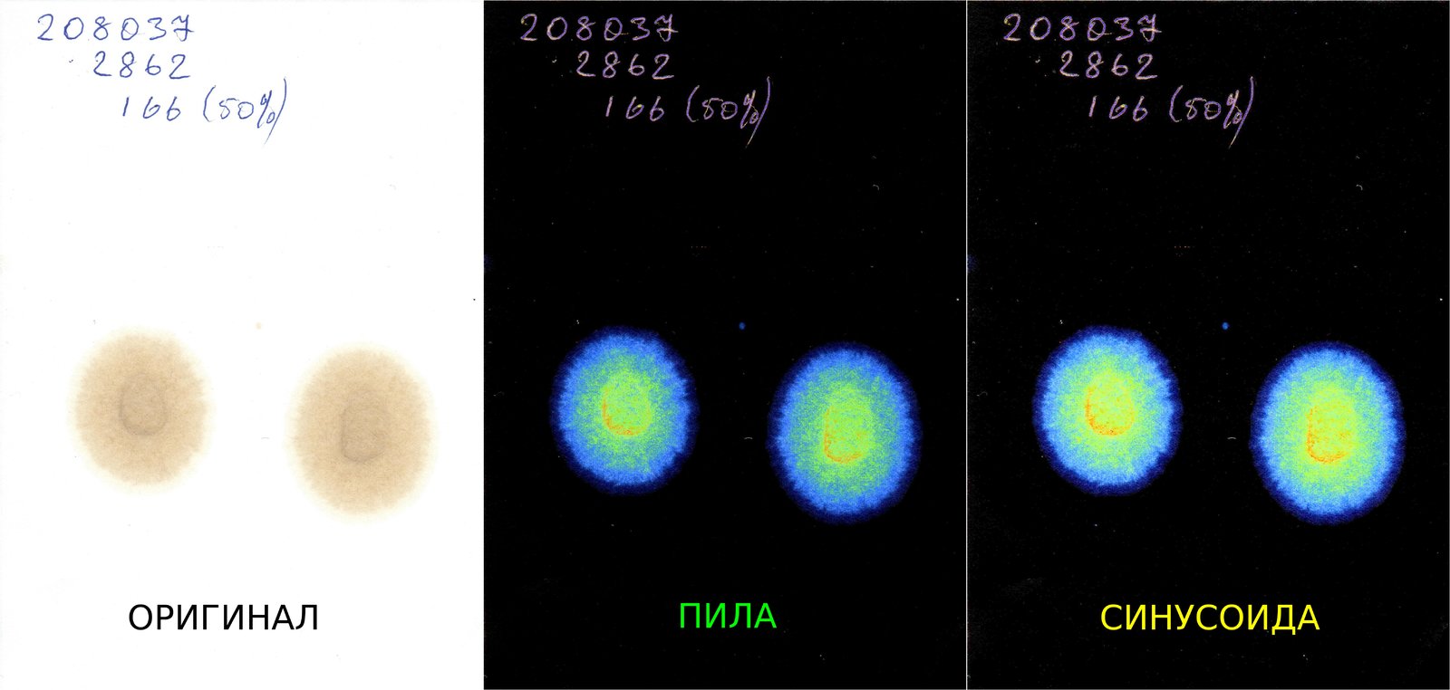

3) Общий пробег: 208037 км.
4) Пробег на масле на момент взятия пробы: 2862 км из них трасса/город - 10%/90%
5) Сезон эксплуатации масла: с 10.06.2020 по 31.07.2020 г.
7) Израсходованное топливо: ~300 л.

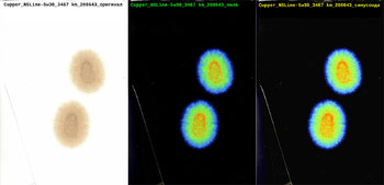

3) Общий пробег: 208643 км.
4) Пробег на масле на момент взятия пробы: 3467 км из них трасса/город - 10%/90%
5) Сезон эксплуатации масла: с 10.06.2020 по 30.08.2020 г.
7) Израсходованное топливо: ~350 л.
8) Проба взята после города 3 км, сушилась 12 часов в квартире.
Масло после замены фильтра, проехал перед снятием пробы около 100-150 км.
края не нравятся, может не досушил, дождусь 20-24 часов сушки и еще раз отсканирую.
UPD: Сушка 22 часа, на мой взгляд без изменений:
Cupper_NSLine-5w30_3467_km_208643_22h_result.thumb.jpg.fc33ff82a705b2b3e7e4c648c94b9597.jpg
Изменено пользователем Pechnik
11.08.2020 в 10:17, Pechnik сказал:
Сушка 22 часа
я такое уже сливаю.
7 часов назад, Сергей Николаевич сказал:
я такое уже сливаю.
через неделю-две заменю, еще не всё докупил для замены. Думаю ~10 м.часов выдержит масло :)

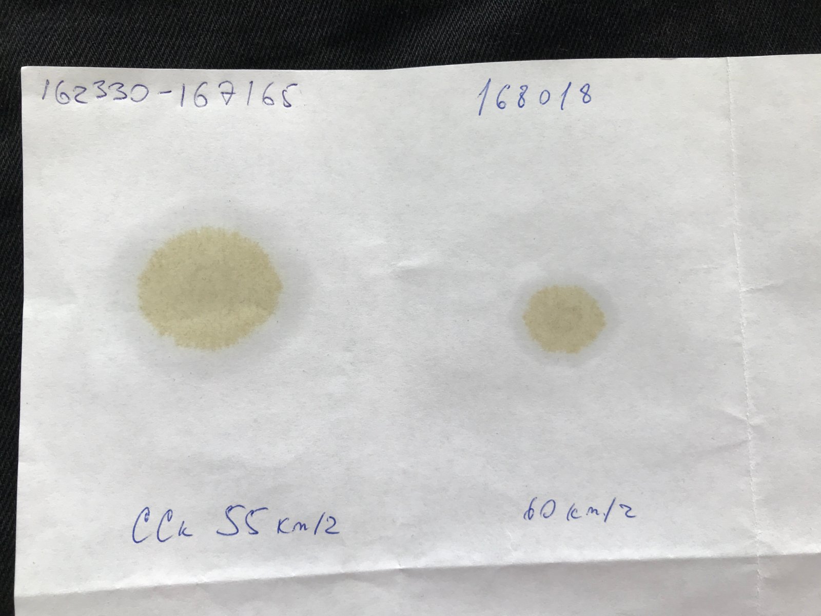

On 8/23/2022 at 10:03 PM, Pechnik said:
Connect края рваные, зона свежего масла небольшая, ещё 1000-1500 км макс отходило бы,  но конец неминуем :)
Спасибо. Вот и меня мои края рваные тоже настороживают.
Connect масло какое, куппер? Выглядит живо (нет продуктов износа и старения масла). Какой пробег на нем и общий? Есть возможность отсканировать?
Заметил на куппере такую кромку краёв, надо будет  эту тему добить до конца.
Обычный Куппер 0w-30 SE а5/б5. Отсканировать возможности нет.
К слову, разве масло имеет значение? (Проба же вроде бы как раз тем и хороша, что беспристрастно оценивает состояние.)
Смотрю, вопросы добавились.
На нем - почти 6к, общий - почти 168к.
Я "вижу" один продукт износа, если не ошибаюсь, конечно - отмывающийся лак. Вывод такой делаю на основе коронки, рваных краев. Кмк, хорошее/свежее масло имеет очень плавную границу между внешним кольцом свежего и внутренним большим.
Изменено пользователем Connect
