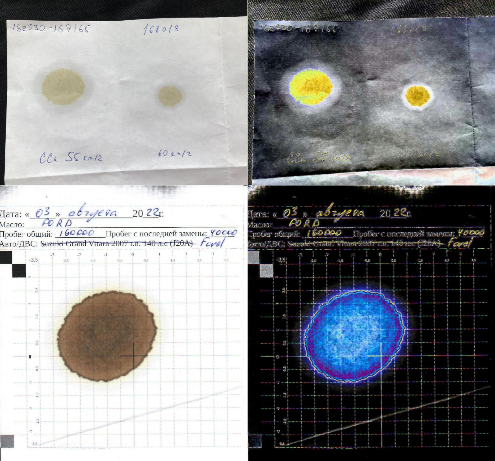

Я заметил как раз на куппере что края имеют рваную кромку, при этом зона свежего масла достаточно большая. в вашей капле нет продуктов износа и следов старения для традиционного масла. Масло еще вполне работчее, менять сейчас не стоит, через 1-2 тыс.км. повторить взятие пробы.
Надо всё же разработчика масла допыатьт с чем связаны рваные края.
Connect смотри, твоя капля против капли на традиционном масле. у куппера идут как бы лучи, у традиционного масла с рваными краями оно просто расползается кляксой, при этом четко видно по контуру этой кляксы сажу и продукты износа. масло мертвое и не способно удерживтаь ничего.

Спасибо. Дмитрий mr41 aka Медвезавр то же самое говорит. Да и я тоже думал, что как-то нелогично - в центре практически ничего нет, а край - странный. Да еще и наружное кольцо из чистого масла (я именно так его интерпретирую). Еще 2-3+ тыс. думаю на нем походить, но смотреть буду на состояние по капле.

А что это такое и в какой программе вы с фото сделали, что оно таким более наглядным становится? Даже штаны стало видно. )))
Тоже хотел бы попробовать.
"Лучи" это может быть, наверное, проявление проникающей способности масла.

вот тема в первом же сообщении есть всё. программа называется GIMP и там же есть файлы профили для кривых (пила и синусоида). На контрасте хорошо видны различные посторонние включения в масле.
54 минуты назад, Connect сказал:
Думаю нет, чистое масло лишего таких лучей. Сделал запрос, подождём что ответят

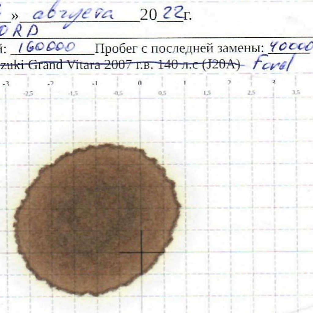

Pechnik , сильно извиняюсь, что лезу с противогазными вопросами. Могли бы вы пояснить, как Вы решили, что масло «не способно удерживтаь ничего».
Ваше фото:
Ещё вопрос по корректности сравнения тех конкретно проб: одинаковый ли пробег ( вижу пробег в 40 000 км ? ), одинаковая ли выдержка самих проб ( у пробы с пробегом в "40 000 км" я определяю выдержку до скана в 2 или 3 суток).
Сергей Николаевич масло разошлось, продукты износа распределились по всей площади а не сформировались в ядре, наибольшая концентрация по краям остановки масла, отстутствие каких либо зон. краевая граница это конец зоны диффузии при которой масло уже не способно распределять примеси в бумаге, отсюда и концентрация на границе, дальше совсем небольшой слой остаточной диффузии отфильтрованного масла
Как правило скан своих проб делаю через 16-24 часа после взятия пробы. если позже отдельно помечаю.
9 часов назад, Pechnik сказал:
Pechnik , это все пояснения? Ещё раз, сори что вмешиваюсь, тема с Купером и сканированиями вообще не моя, я заинтересовался только Вашим примером с неким обычным маслом и Вашей его интерпретацией.
Мне представляется, что Вы попытались сравнить несравнимое. Сравнивать возможно на близких пробегах и на одинаковых временах выдержки.
«как правило» не значит «сию».
Здесь в примере выдержка пробы точно не 16 и не 24 часа, можно говорить о нескольких днях, 2, 3 или более. Это вот я говорю.
Потом пробег у «простого масла» очень большой, даже чрезмерный. За 40 т км не знаю, но и не 4 т.км - много больше, с Купером с 4мя т.км сравнивать нельзя.
Дальше
С моей точки зрения это хороший признак - масло держит продукты работы в растворе , а не во взвеси.
Это особенность растворов с высокой концентрацией примесей, много грязи - только и всего, но - в растворе!
Это лучше, чем когда все зоны есть. Но много раз уже говорил, что часто это сильно зависит от свойств бумаги. Но в данном случае практически все зоны есть, нет только выраженного ядра, оно слабое, но такое сейчас часто встречается и относится к хорошим признакам: хорошее сгорание смеси, высокая чистота топлива, отсутствие значительных недостатков в фильтрации масла и хорошие данные самого масла и двигатель масло спецом не убивал — но всё это ещё с одной оговорочкой: при условии, что масло не отстаивалось длительное время; если отстаивалось, то, возможно, ядро и было.
При любом уровне загрязнений всегда наступит предел их распределения, всегда. А определение «краевая граница это конец зоны диффузии...» это некоторая путаница в феншуйных терминах. Лучше говорить о резанном крае ЗД, границе, «резе» и «канте». Как-то понятней.
Тоже нечеткие определения. Это в фен-шуе́ называется зоной чистого масла.
краевая граница это конец зоны диффузии ...
..., отсюда и концентрация на границе, дальше совсем небольшой слой остаточной диффузии отфильтрованного масла
Вот по виду этих кантов, их толщины, по ширине ЗЧМ и можно сказать, что выдержка пробы составляет несколько дней.
Итого. Масло, конечно, мертвое. Но держит в себе дофигища. И дошло оно до такого постоянно принимая и принимая в себя всё новую и новую грязь. Все признаки переката уже точно были на половине от достигнутого пробега, и масло пора было сливать. Но самое интересное, что если продолжить пробег от текущего состояния, то масло станет ещё грязнее. И тут вопрос: может немного не правильно говорить, что:

4 часа назад, Сергей Николаевич сказал:
Оно не держит, а содержит в себе дофигиша, примерно как вода в луже содержит в себе много грязи после того как ребёнок поднимет её взболомутив со дна.
Пример 2х капель привёл только лишь для демонстрации разных краевых зон, у куппер они острые, лучеобразные, у умершего традиционного масла просто клякса растекшаяся не равномерно с концентрацией загрязнения в краевых зонах.
3 часа назад, Pechnik сказал:
:Cherna-facepalm: нуу... не буду больше Вас задерживать
Сергей Николаевич мы похоже говорим о разных вещах, не понимаем друг друга
