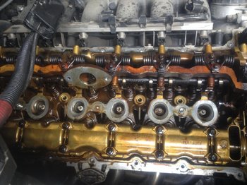

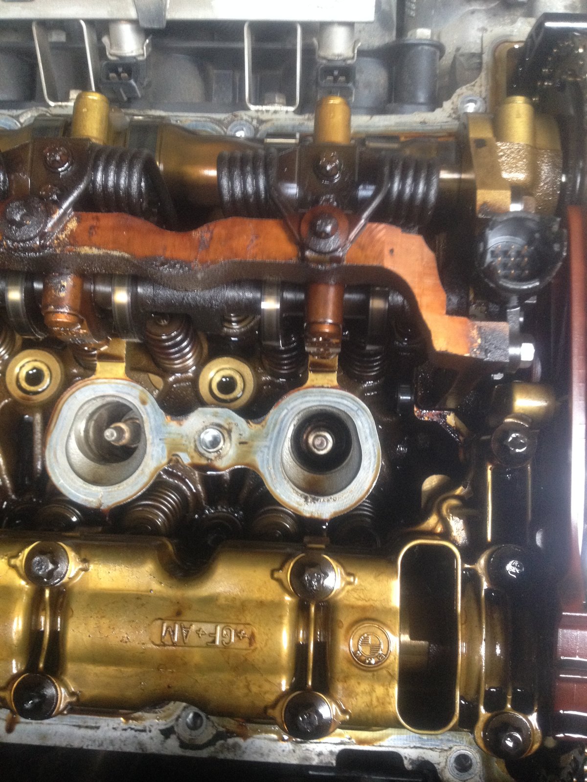

В масле не устраивает то, что двигатель по виду (на фото) довольно сильно закоксован.
Учитывая довольно частую смену масла и то, что я почти никогда не стою в пробках, хотелось бы чтобы двигатель отмывался лучше.
Фото приложил, но старые — на пробеге 165 тыс км (менял клапанную крышку с КВКГ). Более новых фото нет.

У меня тоже подобные отложения, уже 5 лет и 77 т.км. пытаюсь их отмыть применяя сокращенные интервалы(обычно до 170м.ч.), тоже заливаяя в несколько раз POE. Эту грязь маслом не отмыть, она роняется только когда протереть пальцом. Самое главное -  у вас кольца не закоксованные. AMSOIL Signature Series 5W30 - отличное масло, вопрось только к пониженной вязкости. Сделайте анализ и если все хорошо по износу - заливайте далше. Если износ есть - меняйте на AMSOIL Signature Series 0W40.
