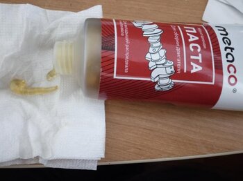

Нашел смазку, очень похожую по описанию и внешнему виду.
Сравнить свойства и состав невозможно, ввиду отсутствия информации и об исходной смазке, и о найденной ;)
Смазка ВМПАВТО Монтажная паста 0.2 кг
Что-то странное, прозрачные сопли, там твердых добавок и уж точно MoS2 - нету. Зачем она такая красивая нужна тогда?

Меня зацепила схожесть внешнего вида с этим:
BCF20EDE-0C57-49FB-B69C-2DD1BA65B42A.thumb.jpeg.151388ad082695566d862c7353148764.jpeg.973977b8b3d38a6f3b7a279ff5cad6f4.jpegIMGL0252.JPG.408b86ed26acdaf4c52263460afb2b5a.thumb.JPG.a19cedcad23db9c3ea2066883085bcbc.JPG.36ff23b344b37ab83a857f947165eac7.JPG
Понимаю, что внешняя схожесть мягко говоря не есть хороший критерий для идентификации, но про характеристики импортного варианта мы тоже ничего не знаем, как и про пасту ВМП :)
но по назначению, то есть предотвратить задиры при сухом вращении коленвала после сборки, она что-то общее с оружейной имеет.
