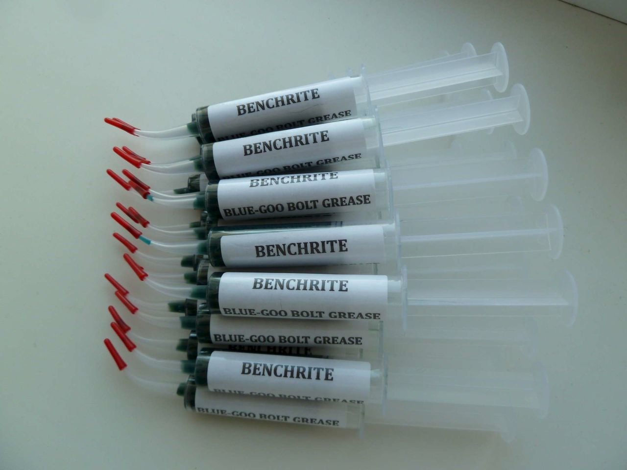

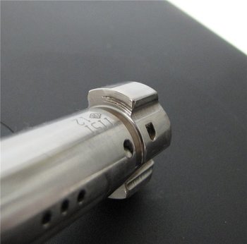

Смазка нужна для определенных задач... это сохранение боевых упоров затвора, у некоторых образцов высокоточных систем при больших нагрузках имеет место быть наволакивание, и чтоб избежать этого или минимизировать, используют густую смазку с противозадирными свойствами. Но с учетом образованных там температур, она должна быть еще и с этим параметром, как в плюс так и в минус, иначе на сильном морозе может просто залипнуть и желательно не смываться быстро водичкой) Эту операцию проводят при каждой чистке!
Подобные смазки в шприцах продают и сейчас некоторые бренды занимающиеся химией для чистки, в продаже то что возят вижу либо синие, либо красные, но они не так информативны на загрязнение и контроль как желтые/светлые полупрозрачные. Раньше я брал из штатов светлую, но сейчас они не высылают в РФ, понимаю что там в любом случае какая-то профессиональная смака от крупного бренда, вот и ищу альтернативу среди промышленных образцов! Расход там очень маленький, знал бы раньше что такой дефицит будет, лишних пару шприцов взял бы и забыл на годы)

Предположу, что смазка на основе хлорпарафинов. https://www.bobistheoilguy.com/forums/ubbthreads.php/topics/1257990/weapon-shield-voa

Я интересовался у коллег по увлечению и производственников в этой отрасли, советуют "литиевые смазки" с повышеным антизадирным свойством и температурными режимами. Не думаю что заморские коллеги кладут в эти шприцы какую-то свою специальную смазку!
10 минут назад, Toto сказал:
18 минут назад, SL1 сказал:
Кладут однако, я же дал ссылку.
Chloro parrifin 27-32%
ZDDP about 1%
Ca Sufonate 0.5-1% depends on TBN level od CA sulfonate used
Base oil Low or Mid VI could be ester
Vis@40 33.4
Vis@ 100 5.0
VI 59
Phos 688 ppm
Zinc 802 ppm
CA 1334 ppm
other metals <5ppm
TBN D 2896 1.59
И хлорпарафин там относительно густой.
