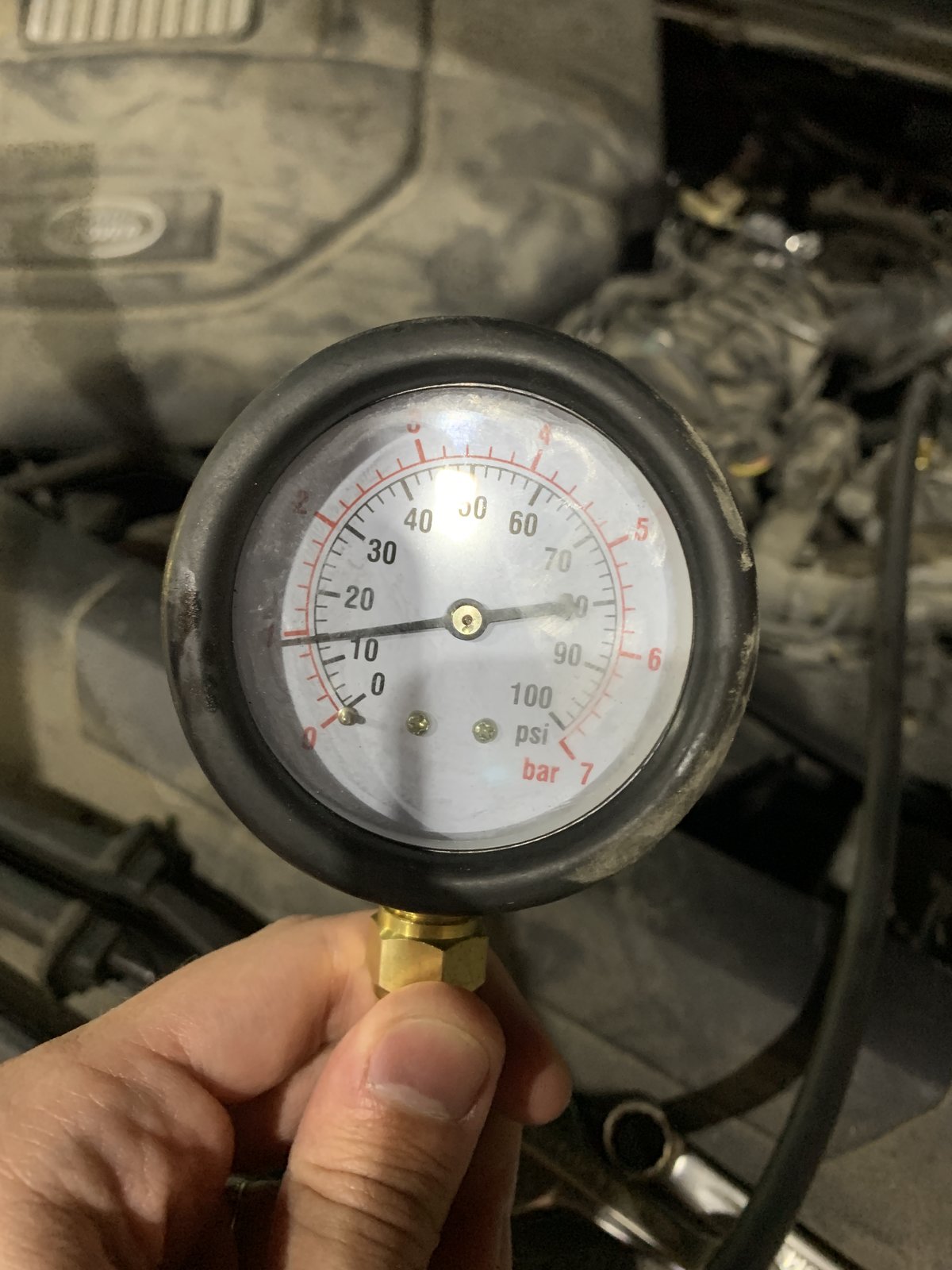

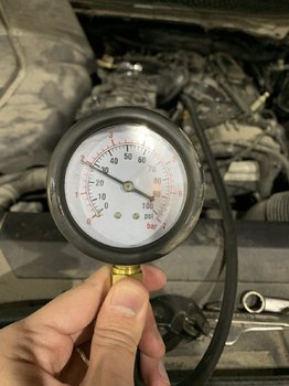

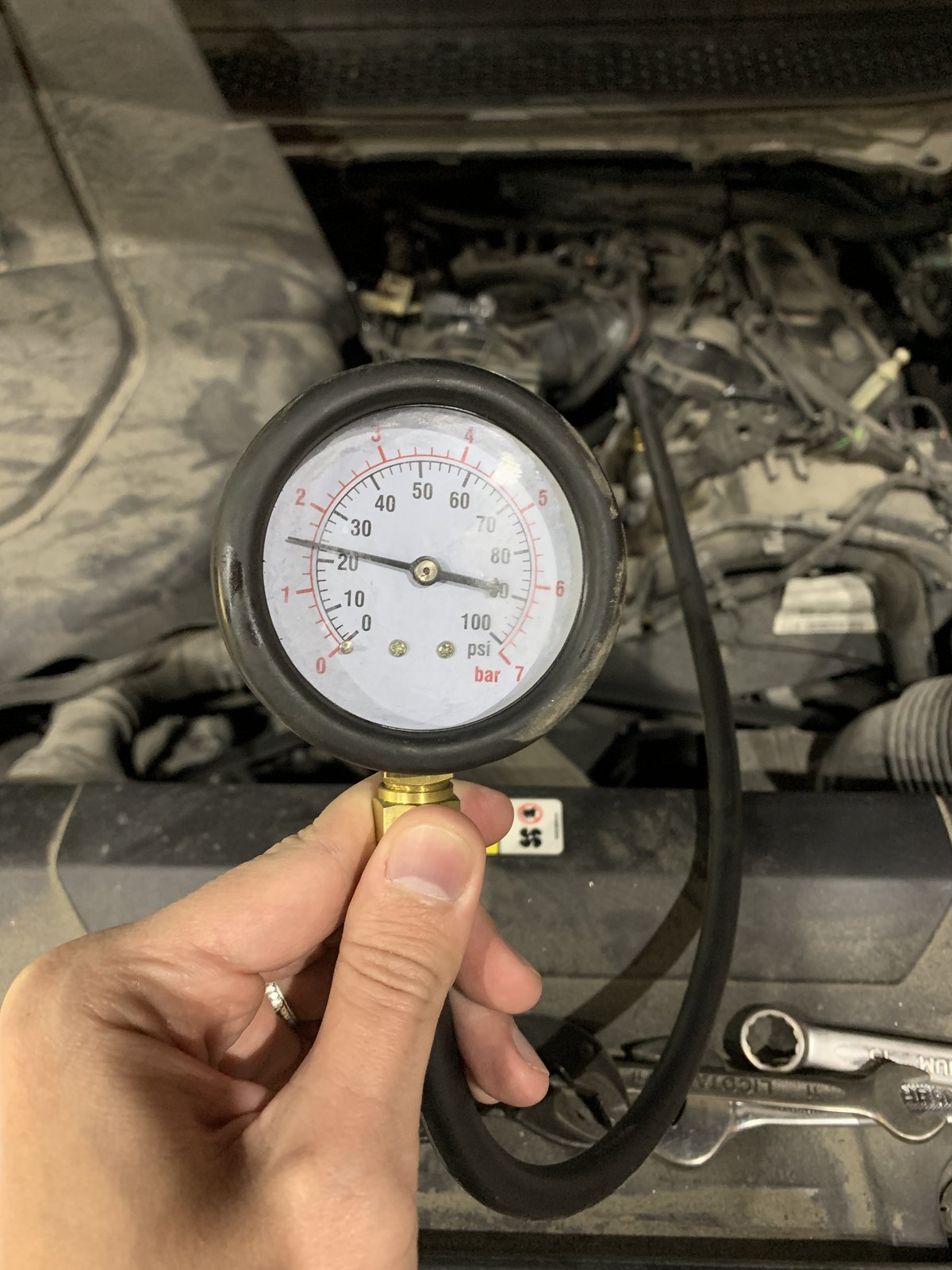

Только что сделал замер
1 фото - холостые
2 - 1500
3 - 2000
на прогретом до 83 градусов примерно
это на текущем масле 5w30

12 минут назад, Who-garry сказал:
А, увидел какое масло. Тогда точно 30-ки на лето не нужны, при 83С около 1 бара, а при дальнейшем нагреве ещё просядет... Если искать погуще, чем 10W40, то можно попробовать топовые грузовые синтетики 15W40, например  Amsoil Max-Duty 15W40 или Heavy Duty 15W40, если побюджетней - S-Oil Seven Blue 15W40 CJ4. ну или еще подобные варианты поглядеть, если сразу бОльшей канистрой брать.

Who-garry На холостых 1.3-1.4 бара это хорошее давление. На оборотах тоже хорошо давит. Минимальное не знаю правда на ваш мотор какое.
РЕД
Ошибся - на холостых чуть меньше 1 . Это минимум если не ошибаюсь. Нужно уточнять информацию у мотористов.
Вообще странно - масло здесь залито С3?
Изменено пользователем Glory
2 минуты назад, Glory сказал:
Там картинки чуть попутаны, на холостых чуть меньше 1 бара на недогретом моторе(83С)
