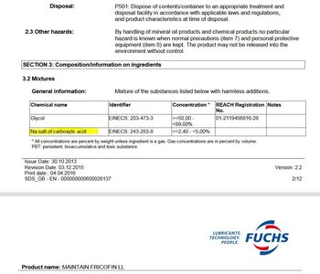

номера готового к применению антифриза есть?
Антифриз MAINTAIN FRICOFIN LL
msds 2015г
в составе Na-salt of carboxylic acid 2,4-5%
есть одобрение MB 325.3
На каком пакете кто знает?
SDS_-_MAINTAIN_FRICOFIN_LL.PDF
2 минуты назад, Romanian сказал:

Видимо это пока вся инфа что есть:unknw:
Romanian все, что произведено в России (FRICOFIN LL), на пакете XLB, т.е. = Havoline XLC, пр-ва Артеко.
FRICOFIN S = пакет BSB, Артеко
FRICOFIN без букв = G48 Басф, импорт
FRICOFIN HDD= G05 Басф (но я точно не уверен, запамятовал)

а вот оно что! тот же Кулстрим?
но Fuchs соригинальничали - Na-salt of carboxylic acid :D
