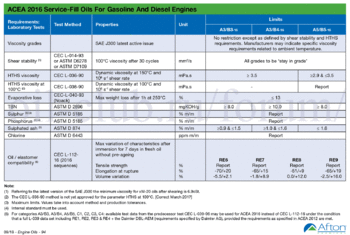

Зольность 1.36 - куда его использовать? Давно пришли к мнению, что предел 1.28.
18 минут назад, Legion777 сказал:
туда же куда и 1.28. почему именно такой предел? 1.27 лучше будет
Legion777 за всех то не говори :) Полно автомобилей 90х-2000х куда оно бы подошло, а если бы вязкость была как у ACEA A3/B4 то еще и немцев прибавить можно.
Есть стандарты ACEA A3/B4 где зольность должна быть менее 1.6%, это масло намного ниже ограничений. Хотя намного выше чем сейчас производят современные масла на салицилатах. Дальше уже вопрос личных предпочтений и хотелок.
