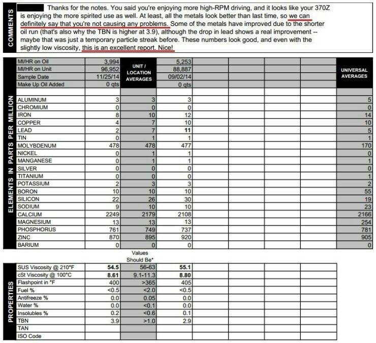

apologize 2 981 Опубликовано: 6 мая 2020 Поделиться Опубликовано: 6 мая 2020 41 минуту назад, Pavel_NSK сказал: Свинец то есть, то его нет. Тем не менее, массовых отказов нет. Двигатель достаточно надёжен и хорошо изучен. Золотая середина конечно же 5W-30 Да, первоначально для двигателей VQ 25,35,37 рекомендовали nissan ester 5w-30, анализ показателен : 0 Цитата Ссылка на сообщение

veev2 3 263 Опубликовано: 9 мая 2020 Поделиться Опубликовано: 9 мая 2020 06.05.2020 в 17:35, Pavel_NSK сказал: Dimitreska190388 анализируя отработки моторов серии VQ в жизни бы не залил 0(5)W-20. Через одного свинцом плачут, некоторые конкретно стругают. Что у нас, что на Bitog'е. А плачут это примерно сколько в ppm Pb? 0 Цитата Ссылка на сообщение
Pavel_NSK 8 367 Опубликовано: 9 мая 2020 Поделиться Опубликовано: 9 мая 2020 veev2 Ваши отработки идеальны можно сказать. Также встречаются другие отработки с нулевыми показателями по свинцу. Однако, полно отработок с 3-5-10 единиц свинца https://www.oil-club.ru/forum/topic/31567-motorex-xperience-fs-x-5w-40-otrabotka-na-infiniti-ex35-posle-8000km/ https://www.oil-club.ru/forum/topic/34380-petro-canada-supreme-synthetic-5w-30-otrabotka-na-infiniti-qx70-posle-7853-km/ https://www.oil-club.ru/forum/topic/24739-pennzoil-ultra-platinum-5w-30-otrabotka-na-infiniti-qx70-posle-6999km/ https://www.oil-club.ru/forum/topic/32140-mobil1-x1-5w-30-otrabotka-na-infiniti-fx35-posle-6691km315mch/ https://www.oil-club.ru/forum/topic/28599-nissan-motor-oil-5w-40-otrabotka-na-infiniti-g25-posle-8000km/ Самый ужасный https://www.oil-club.ru/forum/topic/26537-amsoil-signature-series-5w-30-api-sn-otrabotka-na-infiniti-g25-posle-11400km/ На bitog аналогично, через одного. Причем любые моторы VQ/VK от VQ25 до VK56 0 Цитата Ссылка на сообщение
