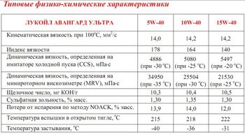

По пасторту, Лукойл Авангард Ультра 10w40 должно иметь 10,8. по одним данным, по другим 10,4. Но, я после покупки 50 канистры отправил в ПЛМ свежее на тест, и оно показало  9,48. В отчете за 2018 должно быть написано. А сейчас в тесте отработки 2020 масло просело до 8,73. Падение на 0,75. Считаю, что это не существенно.
PLM_Лукойл_Авангард_Ультра_10W40_СВЕЖЕЕ.pdf
PLM_Лукойл_Авангард_Ультра_10W40_СВЕЖЕЕ.pdf 410 kB · 0 скачиваний
за что купил, за то продал:
это тех. описание от декабря 2019г. на сайте Лукойл.
tds_tmp1d49.pdf
