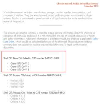

Shell GTL производит 100N 150N 250N базовых масел.

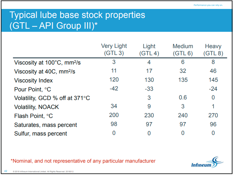

3 4 8 cst.
«Представитель» (не официальный) Мобил утверждает, что они используют GTL 6 cSt в своих продуктах:D
СИНТЭКС
:D
3 часа назад, СИНТЭКС сказал:
Интересно кто ему об этом доложил?
но они по любому что то используют густое по мимо 4cst потому что у них есть масла полностью на GTL, это видно по пурпу и вспышке с ноак.
8cst+4cst я думаю они мешать не могут в 5W-30.
